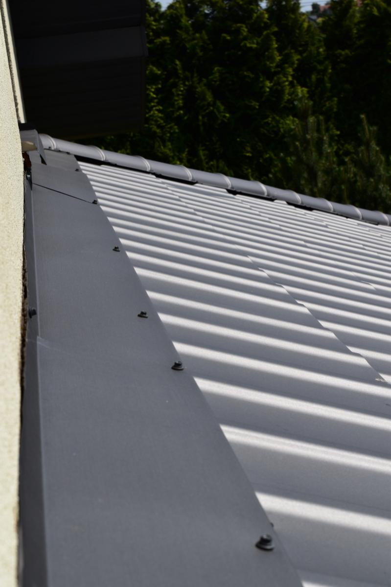

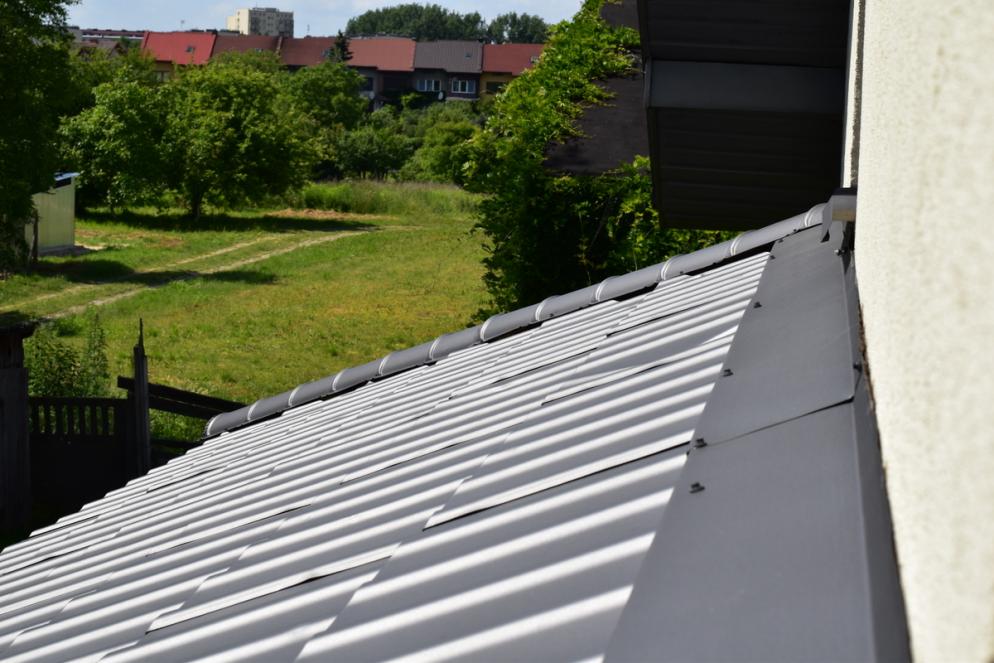

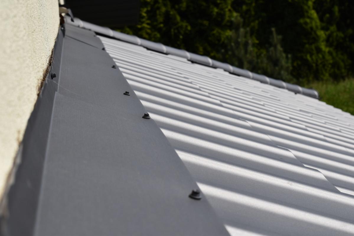

domelek 22.07.2017 16:10 Zgłoś naruszenie Udostępnij Napisano 22 Lipca 2017 Witam, Po kilku latach muszę poprawić po dekarzach - obróbka dachu odkleiła się od ściany - jest jakiś preparat uszczelniający żeby to jakoś naprawić ? Cytuj Odnośnik do komentarza https://forum.murator.pl/topic/230870-poprawka-obr%C3%B3bki-dachu-co-zrobi%C4%87/ Udostępnij na innych stronach Więcej opcji udostępniania

domelek 23.07.2017 10:28 Autor Zgłoś naruszenie Udostępnij Napisano 23 Lipca 2017 Dziękuję za odpowiedzi, rozumiem żeby użyć blachy płaskiej zagiętej pod kątem - czym to później uszczelnić i czym przykleić blachę do blachy? Cytuj Odnośnik do komentarza https://forum.murator.pl/topic/230870-poprawka-obr%C3%B3bki-dachu-co-zrobi%C4%87/#findComment-7382281 Udostępnij na innych stronach Więcej opcji udostępniania
Jan P. 23.07.2017 13:48 Zgłoś naruszenie Udostępnij Napisano 23 Lipca 2017 Dziękuję za odpowiedzi, rozumiem żeby użyć blachy płaskiej zagiętej pod kątem - czym to później uszczelnić i czym przykleić blachę do blachy? Kołeczki rozporowe i farmer. Chyba, że styropian to dłuższe. Jak równa wcinka to można nie uszczelniać. Ale dla spokoju duszy...Jan Cytuj Odnośnik do komentarza https://forum.murator.pl/topic/230870-poprawka-obr%C3%B3bki-dachu-co-zrobi%C4%87/#findComment-7382345 Udostępnij na innych stronach Więcej opcji udostępniania
Andrzej Wilhelmi 27.07.2017 05:31 Zgłoś naruszenie Udostępnij Napisano 27 Lipca 2017 W przedstawionym wykonaniu też była wcinka. Błąd polegał na tym, że ta obróbka została wykonana z jednego kawałka blachy i przymocowana farmerami do blachodachówki. Blachodachówka pracuje razem z więźbą a do tego samodzielnie (zmiany temperatury). Obróbka została wyrwana ze ściany. Podobne błędy popełniane są przy obróbce kominów czy boków lukarenek (facjatek). Taką obróbkę należy wykonać z dwóch elementów: jeden związany z blachodachówką a drugi zamykający ze ścianą. Ten związany ze ścianą wystarczy wprowadzić w szlic głęboki na 2 cm wypełniony klejem-uszczelniaczem dekarskim np.Colozinc. Po wprowadzeniu uzupełnić klej. Żadne kołki nie będą potrzebne. Pozdrawiam. Cytuj Odnośnik do komentarza https://forum.murator.pl/topic/230870-poprawka-obr%C3%B3bki-dachu-co-zrobi%C4%87/#findComment-7383620 Udostępnij na innych stronach Więcej opcji udostępniania
