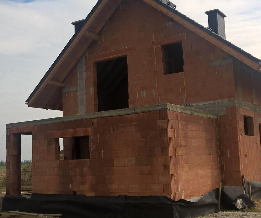

creative_21 25.07.2017 18:18 Zgłoś naruszenie Udostępnij Napisano 25 Lipca 2017 Witam chcę zaizolować taras przed zimą taras jak na załączonym zdjęciu nad garażem czy można to już porządnie zrobić w tym momencie czy na rażie tylko prowizorycznie papą a później na nowo razem z ociepleniem całego domu ? na tarasie chcę zrobić murek z 3-4 cegieł coś jak na tym projekcie: https://wybieramprojekt.pl/projekt-domu-medea-3-dl32/ w jaki sposób to zrobić czy ten * murek musi dolegać do ściany domu ? czy ocieplenie musi iść do okoła murka czy można w jakiś sposób zrobić tylko na stropie zalać warstwą betonu i na tym zrobić murek ? czy ma ktoś pomysł lub robił coś takiego ? Cytuj Odnośnik do komentarza https://forum.murator.pl/topic/230951-izolacja-tarasu-nad-gara%C5%BCem/ Udostępnij na innych stronach Więcej opcji udostępniania

Jan P. 03.08.2017 04:28 Zgłoś naruszenie Udostępnij Napisano 3 Sierpnia 2017 Murek tylko z 2 stron. Nie rób wanny. Teraz muruj do ściany domu.Jan Cytuj Odnośnik do komentarza https://forum.murator.pl/topic/230951-izolacja-tarasu-nad-gara%C5%BCem/#findComment-7385820 Udostępnij na innych stronach Więcej opcji udostępniania
creative_21 07.08.2017 18:01 Autor Zgłoś naruszenie Udostępnij Napisano 7 Sierpnia 2017 dlaczego nie robić wanny ? czy najpierw położyć papę i na to wylewkę z poziomem i później dopiero kłaść pustaki ?czy murując do ściany nie będzie to mostkiem cieplnym ? Cytuj Odnośnik do komentarza https://forum.murator.pl/topic/230951-izolacja-tarasu-nad-gara%C5%BCem/#findComment-7387084 Udostępnij na innych stronach Więcej opcji udostępniania
