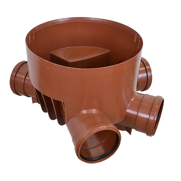

Brzeszczot_33 09.08.2017 09:43 Zgłoś naruszenie Udostępnij Napisano 9 Sierpnia 2017 Witam, niedługo będę miał montowaną oczyszczalnię ścieków, jednak zastanawiam się czy przyszłościowo gdy będzie kanalizacja w drodze, nie zrobić jakiejś studzienki rozdzielającej i zaślepić 1 wyjście? Czy do tego należy wykorzystać taką kinetę? https://8.allegroimg.com/original/013164/c1e22949407f822edd5866c78048 Tylko, że tutaj są aż 3 wyjścia, a raczej doloty, bo ma spadek 2% w stronę gdzie jest 1 odnoga. Jak wykonać takie rozwiązanie? Cytuj Odnośnik do komentarza https://forum.murator.pl/topic/231461-odprowadzanie-%C5%9Bciek%C3%B3w-z-domu-rozdzielenie-do-oczyszczalni-%C5%9Bciek%C3%B3w-i-kanalizacji/ Udostępnij na innych stronach Więcej opcji udostępniania

Beja 10.08.2017 10:22 Zgłoś naruszenie Udostępnij Napisano 10 Sierpnia 2017 aby w przyszłości, gdybym podłączał się do kanalizacji nie rozkopywać wszystkiego No to rzeczywiście dość nietypowa sytuacja. Tylko jeśli przełączysz się do kanalizacji, to co zrobisz z oczyszczalnią? Zwyczajnie ją zostawisz w ziemi? Ale do rzeczy - istotą kanalizacji jest to, że raczej zbiera ścieki, niż je rozdziela. Dlatego masz rację, że spadek kinety w twoim przykładzie jest dla ciebie niewłaściwy. Ale w oczyszczalniach drenażowych występuje studzienka rozdzielcza ze spadkiem we właściwą stronę, tylko że z tego co mi się wydaje, wszyscy robią te studzienki tylko dla średnicy rur 110 mm. Zaletą takiego rozwiązania jest taniość. Szukaj w googlach pod "studzienka rozdzielcza". Znalazłem jeszcze taki pomysł: http://www.piaskan.pl/cms/fileadmin/user_upload/pdf/kat/kessel/Studzienki%20kanalizacyjne%20UNIVA.pdf - strona 11. Prawdopodobnie rozwiązanie Kessela jest dość drogie, ale identyczne możesz zrobić z dowolnej studzienki, gdzie w dnie dasz zwykłą kinetę przelotową 1-1 i w przyszłości podłączysz ją do kanalizacji, a wyżej puścisz rurę przelotową przez dwie uszczelki in situ do oczyszczalni. Jak już będziesz zmieniał system, to wytniesz ze środka studzienki kawałek górnej rury i załatwione. Cytuj Odnośnik do komentarza https://forum.murator.pl/topic/231461-odprowadzanie-%C5%9Bciek%C3%B3w-z-domu-rozdzielenie-do-oczyszczalni-%C5%9Bciek%C3%B3w-i-kanalizacji/#findComment-7387852 Udostępnij na innych stronach Więcej opcji udostępniania
