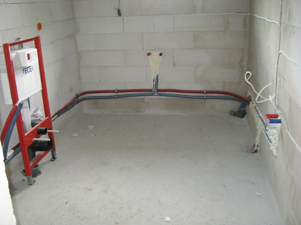

Doli. 27.04.2018 19:07 Zgłoś naruszenie Udostępnij Napisano 27 Kwietnia 2018 (edytowane) Dzisiaj pierwszy dzień pracy hydraulika. Na wejściu prezentuje się ok. http://static.pokazywarka.pl/h/n/l/358315d74a39a0b4f998cf08c6beb6e4_orig.jpg http://static.pokazywarka.pl/j/t/4/c71d4ce96a3b70f1aeedd30b6524ea1f_orig.jpg http://static.pokazywarka.pl/h/7/r/5997f35e58689fe1fe92e24613d4ec55_orig.jpg http://static.pokazywarka.pl/r/l/r/3f813f0d06fd95d995ab242e66ab7762_orig.jpg http://static.pokazywarka.pl/u/z/8/66b3e03650816b6ce2b2bdc603a22d8a_orig.jpg http://static.pokazywarka.pl/5/b/b/dd2f537e888476fd1ea3eee9449736c1_orig.jpg A potem takie kwiatki. Z jednej strony tak: http://static.pokazywarka.pl/f/a/r/7b9a87da47f38363e616cbbe8d263a63_orig.jpg A z drugiej tak: http://static.pokazywarka.pl/7/d/k/4f31ec13f857f9612231f571917445c0_orig.jpg Łazienka na górze też oberwała. Trzeba będzie wymienić jedną rurę od rekuperacji, bo za krótka i się woda z kanalizą nie mieszczą. http://static.pokazywarka.pl/v/k/7/d3ec074e5ee33f749c3f5e873248f781_orig.jpg http://static.pokazywarka.pl/q/q/o/6286a8d370d9fce40399765caa7238e3_orig.jpg Tu przebicie do pralni: http://static.pokazywarka.pl/0/4/t/4894d1db962dc10d9cd690e46e822228_orig.jpg A tu do sypialni: http://static.pokazywarka.pl/6/x/e/966932548e02213db3432d078d4c2251_orig.jpg Ja wiem, że ściany to 12-tki, ale żeby takie dziury na wylot. Co z tym zrobić? Piana, siatka i klej? Kazać hydraulikowi naprawiać czy samemu cisnąć? Jak u was wyglądał etap hydrauliki pod kątem kucia w ścianach? Czy przesadzam i mam sobie kawy zrobić? Edytowane 27 Kwietnia 2018 przez Doli. Cytuj Odnośnik do komentarza https://forum.murator.pl/topic/231540-winter-is-coming-p%C5%82yta-reku-xps/page/18/#findComment-7526421 Udostępnij na innych stronach Więcej opcji udostępniania
Doli. 27.04.2018 19:10 Zgłoś naruszenie Udostępnij Napisano 27 Kwietnia 2018 Problem większy to wysokość rury kanalizacyjnej biegnącej po podłodze. Na oko ma więcej niż 10cm, a tyle przewidujemy styropianu, więc styropian nie zakryje rury... I co teraz? Cytuj Odnośnik do komentarza https://forum.murator.pl/topic/231540-winter-is-coming-p%C5%82yta-reku-xps/page/18/#findComment-7526422 Udostępnij na innych stronach Więcej opcji udostępniania
mku7i 27.04.2018 19:30 Zgłoś naruszenie Udostępnij Napisano 27 Kwietnia 2018 Niezła teksańska masakra. Nie doradzę jak to naprawić, ale dzięki Doli za wpis, cenna nauka. Czemu nie bruzdowaliście kabli pod przewody elektryczne? Cytuj Odnośnik do komentarza https://forum.murator.pl/topic/231540-winter-is-coming-p%C5%82yta-reku-xps/page/18/#findComment-7526433 Udostępnij na innych stronach Więcej opcji udostępniania
mku7i 27.04.2018 19:31 Zgłoś naruszenie Udostępnij Napisano 27 Kwietnia 2018 Bez tych kabli co wyżej napisałem Cytuj Odnośnik do komentarza https://forum.murator.pl/topic/231540-winter-is-coming-p%C5%82yta-reku-xps/page/18/#findComment-7526434 Udostępnij na innych stronach Więcej opcji udostępniania
annatulipanna 27.04.2018 20:16 Zgłoś naruszenie Udostępnij Napisano 27 Kwietnia 2018 Doli, Ty to lepiej sobie melisy zaparz, a nie kawa Ci chodzi po głowie Ta rura od umywalek to raczej nie ma 10 cm (bo i po co?). I na oko wygląda na mniejszą średnicę, niż zielone A zrobili Wam spadek w tej kanalizacyjnej? Bo wygląda, jakby prosto szła. Jak nie upchniecie na niej styro, to nic takiego się nie stanie. A jak bardzo Was kusi, żeby jednak upchnąć, to w tym miejscu będzie nieco wyżej styro i już. Ale to nie jest wielki problem, taka jedna rura, także loozik Za to ściany nieźle Wam poryli. Istna rzeź, na bezbronnych bloczkach U mnie, rury które były schowane w ścianie były tylko pianowane: http://forum.muratordom.pl/attachment.php?attachmentid=412062 No ale ja miałam wykute zagłębienia dokładnie pod dane rury, a nie wyryte symetryczne, wielkie dziury. Na to poszedł tynk. A te rury, które miały być w zabudowie, kazałam zostawić na zewnątrz, bez wkuwania w ścianę. Szkoda ścian Cytuj Odnośnik do komentarza https://forum.murator.pl/topic/231540-winter-is-coming-p%C5%82yta-reku-xps/page/18/#findComment-7526467 Udostępnij na innych stronach Więcej opcji udostępniania
Doli. 27.04.2018 20:37 Zgłoś naruszenie Udostępnij Napisano 27 Kwietnia 2018 @annatulipanna, nie chodzi o tę do umywalek tylko kanaliza, a ta gruba rura to jest 110mm, reku 75mm także różnica jest. Spadki są, sprawdzaliśmy. Teraz tak sobie myślę, że większość największych dziur będzie ukryta w posadzce. Tylko dziura na ścianie z sypialnią i gabinetem jest powyżej poziomu posadzki. Czyli wylewka może mi dochodzić do rury kanalizacyjnej (bez styro pomiędzy) i będzie ok? @mku7i: to nie my nie bruzdowaliśmy, to elektryk Taki kompromis cenowy. Jakbyśmy chcieli wydać na elektryka dwa razy tyle to byłyby wszędzie peszle i bruzdowanie. I rozdzielnica porządna... To ostatnie akurat mało śmieszne, ale cóż. Następny dom będzie lepszy Cytuj Odnośnik do komentarza https://forum.murator.pl/topic/231540-winter-is-coming-p%C5%82yta-reku-xps/page/18/#findComment-7526480 Udostępnij na innych stronach Więcej opcji udostępniania
annatulipanna 28.04.2018 06:07 Zgłoś naruszenie Udostępnij Napisano 28 Kwietnia 2018 Aj, no widzisz Doli, pisałam posta, kiedy już słabo kontaktowałam i wzięłam pod uwagę tylko ostatnie zdjęcie. Wybacz niedopatrzenie Ale praca przy ścinaniu piany w tym tygodniu, mocno dała mi się we znaki Jednakowoż udało mi się podołać optymistycznym planom i ten etap mam już za sobą Co do rury kanalizacyjnej, to nic jej nie będzie, jak od góry nie będzie przykryta styropianem. Nie jest to jakiś duży fragment, który miałby np. wychładzać posadzkę. Pamiętasz, jak u mnie pociągnęli rurę doprowadzającą powietrze do kominka, w płycie, na pierwszej warstwie ocieplenia? Też rura 110, a XPS w drugiej warstwie tylko 10 cm. No tutaj to się wkurzyłam, bo nie dość, że osłabili w tym miejscu izolację od gruntu, to jeszcze rura z zimnym powietrzem miała iść przez cały salon, nie odizolowana od ogrzewanej płyty. I jeszcze wmawiali mi, że płyty wykonują ponad 20 lat i zawsze tak robią . Ciekawe, że nikt się do tej pory nie dopatrzył, że jest to niepoprawne . Ps. A jak tam wasza praca w tym tygodniu? Będzie w weekend klej i siatka? Cytuj Odnośnik do komentarza https://forum.murator.pl/topic/231540-winter-is-coming-p%C5%82yta-reku-xps/page/18/#findComment-7526541 Udostępnij na innych stronach Więcej opcji udostępniania

Doli. 28.04.2018 19:49 Zgłoś naruszenie Udostępnij Napisano 28 Kwietnia 2018 Co do rury kanalizacyjnej, to nic jej nie będzie, jak od góry nie będzie przykryta styropianem. Nie jest to jakiś duży fragment, który miałby np. wychładzać posadzkę. Chyba tak zrobimy ostatecznie, bo innej opcji nie ma. Ale praca przy ścinaniu piany w tym tygodniu, mocno dała mi się we znaki Jednakowoż udało mi się podołać optymistycznym planom i ten etap mam już za sobą (...) Ps. A jak tam wasza praca w tym tygodniu? Będzie w weekend klej i siatka? Brawo, brawo, gratuluje wykonania planu Najlepsze w wykonywaniu planu jest to, że ma się już całą tę pracę za sobą Cytuj Odnośnik do komentarza https://forum.murator.pl/topic/231540-winter-is-coming-p%C5%82yta-reku-xps/page/18/#findComment-7526714 Udostępnij na innych stronach Więcej opcji udostępniania
Kriss7 29.04.2018 07:04 Zgłoś naruszenie Udostępnij Napisano 29 Kwietnia 2018 Gratulacje za wykonanie roboty, pieknie! Co do wod-kan to faktycznie lekka masakra, powinni IMO to zapiankować a tynkarze to zarzucą tynkiem.Zastanówcie sie też czy rozdzielacz jest wystarczający do ilosci obiegów, zeby potem nie było ze sie nie zmieści. Obiegi nie wieksze niż 80m.Jeszcze jedna rada, kable macie luzem puszczone po podłodze, zabezpieczcie sobie to jakos (peszla juz niestety nie zalozycie), bo tynkarze beda to mieć w czterech literach i beda stawiać drabiny rusztowania jak leci. Ważne zeby czegoś nie przecięli, bo potem wylewka i na koniec okaże sie klops. Cytuj Odnośnik do komentarza https://forum.murator.pl/topic/231540-winter-is-coming-p%C5%82yta-reku-xps/page/18/#findComment-7526798 Udostępnij na innych stronach Więcej opcji udostępniania
Doli. 29.04.2018 07:50 Zgłoś naruszenie Udostępnij Napisano 29 Kwietnia 2018 (edytowane) Gratulacje za wykonanie roboty, pieknie! Co do wod-kan to faktycznie lekka masakra, powinni IMO to zapiankować a tynkarze to zarzucą tynkiem. Będziemy jutro rano rozmawiać. Zobaczymy co oni na to, natomiast pewne jest, że maja naprawić to co rozbili, podziurawili, naśmiecili. Zastanówcie sie też czy rozdzielacz jest wystarczający do ilosci obiegów, zeby potem nie było ze sie nie zmieści. Obiegi nie wieksze niż 80m. Mamy projekt podłogówki także tu jesteśmy spokojni. Na dole 8 obiegów, na górze 9 i takie rozdzielacze są przygotowane. Jeszcze jedna rada, kable macie luzem puszczone po podłodze, zabezpieczcie sobie to jakos (peszla juz niestety nie zalozycie), bo tynkarze beda to mieć w czterech literach i beda stawiać drabiny rusztowania jak leci. Ważne zeby czegoś nie przecięli, bo potem wylewka i na koniec okaże sie klops. Mamy tę samą ekipę co ty. Jakie masz wrażenia od tej strony robienia bałaganu i poszanowania dla mienia cudzego? Edytowane 29 Kwietnia 2018 przez Doli. Cytuj Odnośnik do komentarza https://forum.murator.pl/topic/231540-winter-is-coming-p%C5%82yta-reku-xps/page/18/#findComment-7526823 Udostępnij na innych stronach Więcej opcji udostępniania
Kriss7 29.04.2018 08:28 Zgłoś naruszenie Udostępnij Napisano 29 Kwietnia 2018 Ekipa jest ok. Mysle ze przy tak brudnych pracach jakimi są tynki panowie daja rade. Okna pozabezpieczali bardzo dobrze i po skończeniu prac również było ok.Warto jednak te kable jakoś zabezpieczyć bo ta drabina zawsze moze gdzies coś przeciać niestety. Cytuj Odnośnik do komentarza https://forum.murator.pl/topic/231540-winter-is-coming-p%C5%82yta-reku-xps/page/18/#findComment-7526832 Udostępnij na innych stronach Więcej opcji udostępniania
marcin225 29.04.2018 08:30 Zgłoś naruszenie Udostępnij Napisano 29 Kwietnia 2018 Dlatego po tynkach a przed wylewkami zaleca się sprawdzenie wszystkich przewodów miernikiem (oczywiście wiąże się to z kosztami). Cytuj Odnośnik do komentarza https://forum.murator.pl/topic/231540-winter-is-coming-p%C5%82yta-reku-xps/page/18/#findComment-7526833 Udostępnij na innych stronach Więcej opcji udostępniania

Doli. 29.04.2018 08:52 Zgłoś naruszenie Udostępnij Napisano 29 Kwietnia 2018 Dlatego po tynkach a przed wylewkami zaleca się sprawdzenie wszystkich przewodów miernikiem (oczywiście wiąże się to z kosztami). Dobry pomysł. Też mi chodzi po głowie coś takiego dla wszystkich instalacji, które są w posadzce czyli reku, odkurzacz centralny, elektryka. Nie wiem czy wodę też. Cytuj Odnośnik do komentarza https://forum.murator.pl/topic/231540-winter-is-coming-p%C5%82yta-reku-xps/page/18/#findComment-7526843 Udostępnij na innych stronach Więcej opcji udostępniania
