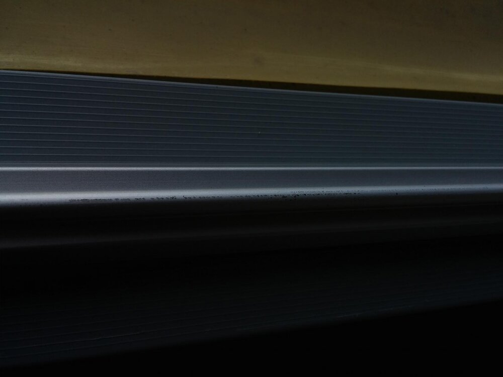

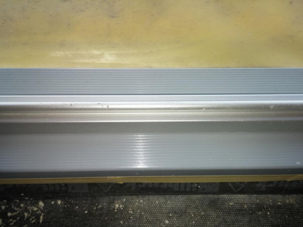

BooM80 12.08.2017 22:43 Zgłoś naruszenie Udostępnij Napisano 12 Sierpnia 2017 (edytowane) Mam problem z drzwiami tarasowymi HST firmy MS, wymiary 375x230cm, zamontowane wiosną 2016 roku. Po krótkim czasie od montażu na prowadnicy pojawiły się takie jakby otarcia i zarysowania (jak na załączonych zdjęciach poniżej), czasami w niektórych miejscach pokryte jakimś smarem/brudem (te czarne kropki na zdjęciach), który można było zetrzeć/zdrapać mokrą szmatką. Konsultacja z montażystą upewniła mnie, że to nic takiego, więc olałem temat. Dom jeszcze w budowie, więc drzwi były otwierane sporadycznie. Przed każdym otwarciem wycierałem prowadnicę szmatką, dmuchałem, chuchałem, żeby tylko jakiś pyłek nie dostał się do rolek Przed bardziej pylastymi pracami zakleiłem od wewnątrz wszystkie szczeliny taśmą, żeby nie wpadał tam pył budowlany. Nie otwierałem drzwi przez kilka miesięcy aż do wczoraj. Uchylam drzwi, a na prowadnicy widzę pełno piasku, zarówno po stronie zewnętrznej jak i wewnętrznej. Piasek musiał tam zostać wdmuchany z dworu (z podbudowy pod płytą fundamentową). Pytanie: czy to tak ma być w HST ? Wydaje mi się, że drzwi od dołu są nieszczelne i cały syf z dworu przykleja się do rolek, a te "szlifują" mi prowadnicę. Mam rację ? Co może być nie tak ? Co mogę zareklamować (nieprawidłowy montaż, źle wykonane drzwi) ? Edytowane 22 Sierpnia 2017 przez BooM80 Odnośnik do komentarza https://forum.murator.pl/topic/231546-problem-z-hst-pro%C5%9Bba-o-fachow%C4%85-pomoc/ Udostępnij na innych stronach Więcej opcji udostępniania
jareko 13.08.2017 10:39 Zgłoś naruszenie Udostępnij Napisano 13 Sierpnia 2017 NiestetyNic nie możesz reklamować bo to co widać to efekt zasyfialych rolet niszczących powierzchnię prowadnicy.Wielokrotnie powtarzałem klientomZdemontować klamkę i zakaz używania HSa do czasu ostatecznych porządków Odnośnik do komentarza https://forum.murator.pl/topic/231546-problem-z-hst-pro%C5%9Bba-o-fachow%C4%85-pomoc/#findComment-7388652 Udostępnij na innych stronach Więcej opcji udostępniania
BooM80 13.08.2017 10:56 Autor Zgłoś naruszenie Udostępnij Napisano 13 Sierpnia 2017 Tak właśnie myślę, że to przez brudne rolki. Tylko, że HST mam zamykane na klucz i nikt oprócz mnie go nie otwierał. Czy istnieje taka możliwość, że uszczelki od dołu za słabą dociskają do progu i od zewnątrz przedostaje się brud do rolek ? Bo jak wytłumaczyć ilość piasku na progu pod otwarciu HST ? Przed ostatnim zamknięciem prowadnice były czyściutkie. Dodam jeszcze, że mam regulowany wózek taki: http://www.ms.pl/var/ms/storage/images/media/images/zdjecia_produktowe/hst/wozek_z_reg/77015-1-pol-PL/wozek_z_reg_lightbox.jpg. Być może trzeba trochę obniżyć ruchome skrzydło na wózku (jeżeli już nie jest w najniższej pozycji) ? Odnośnik do komentarza https://forum.murator.pl/topic/231546-problem-z-hst-pro%C5%9Bba-o-fachow%C4%85-pomoc/#findComment-7388656 Udostępnij na innych stronach Więcej opcji udostępniania

jareko 15.08.2017 08:43 Zgłoś naruszenie Udostępnij Napisano 15 Sierpnia 2017 W Schuco wymiana prowadnicy to Pikuś Nie wiem jak w innych systemach ale podejrzewam że podobnieMiej tylko świadomość że przy ubitych w rolki zanieczyszczeniach wymiana samej prowadnicy nie warta zachodu gdyz zanieczyszczone rolki natychmiast ja porysuja i bedzie dalej tak jak jestW jakim systemie masz HSa ? Odnośnik do komentarza https://forum.murator.pl/topic/231546-problem-z-hst-pro%C5%9Bba-o-fachow%C4%85-pomoc/#findComment-7389183 Udostępnij na innych stronach Więcej opcji udostępniania
BooM80 16.08.2017 18:47 Autor Zgłoś naruszenie Udostępnij Napisano 16 Sierpnia 2017 Byłem dzisiaj na budowie i już wszystko wiem. Niestety mam spieprzonego HSa Jareko, miałeś rację, okno jest szczelne od dołu, uszczelki są mocno dociskane przez skrzydło i nie ma szans, żeby tamtędy przedostał się piasek. Jest inny problem, rama HSa jest krzywa. Lewy bok ramy trzyma pion mniej więcej do 3/4 wysokości patrząc od góry (u góry i w środku jest dobrze), natomiast w dolnej części rama ucieka w stronę muru i tam jest szczelina na KILKA MM !!! Boczna uszczelka ruchomego skrzydła prawie w ogóle nie dociska do boku ramy. Zrobiłem "test kartki", włożyłem kartkę papieru pomiędzy ruchome skrzydło i ramę i zamknąłem drzwi (klamka do góry) - kartkę mogłem spokojnie wyjąć. W górnej części kartka jest mocno trzymana przez uszczelkę. Całkowicie otwarłem HSa, bo wcześniej się bałem, żeby czegoś jeszcze bardziej nie spieprzyć i piasek po stronie wewnętrznej HSa miałem tylko w okolicach połączenia ramy z ruchomym skrzydłem. Czyli podsumowując przez szczelinę pomiędzy ramą, a skrzydłem wpada cały syf z dworu, który dalej wpada do wózka i na rolki, które z kolei rysują prowadnicę. Prowadnica od strony nieruchomego skrzydła jest w stanie idealnym (tak, jak pisałem, czyściłem prowadnicę przed każdym otwarcie drzwi), największe uszkodzenia prowadnicy są właśnie przy ramie od strony ruchomego skrzydła, ponieważ rolki z tej strony były/są ubrudzone syfem z dworu. Poniżej przesyłam kilka zdjęć, jak również linka do filmiku na youtubie. Chciałbym jeszcze podziękować za pomoc w identyfikacji problemu oraz bardzo merytoryczną dyskusję p. Jackowi, montażyście jednej z bielskich firm (nie podaje nazwy firmy, żeby nie zostać posądzonym o reklamę) zajmującej się sprzedażą i montażem m.in. stolarki okiennej. Prawdziwy fachowiec. Tobie Jareko oczywiście też bardzo dziękuję. Mam jeszcze kolejny zestaw pytań 1) Czy skrzywiona rama jest błędem montażowym (bok ramy zamontowany do muru na dyblach), czy jest to raczej wada konstrukcyjna ramy ? 2) Czy można coś z tym zrobić, np. poprzez "wciśnięcie" jakiś klinów pomiędzy ramę a mur, żeby "wypchać" i naprostować dolną cześć boku ramy, czy też trzeba wymienić całą ramę lub całe drzwi ? 3) Czy w ogóle pozwolić na jakąkolwiek próbę usunięcia usterki poprzez klinowanie/wypychanie boku ramy, czy od razu żądać wymiany ramy/okna ? 3) Jak to najlepiej zareklamować ? Porysowanie prowadnicy i zasyfienie rolek jest w oczywistym związku przyczynowo-skutkowym z w/w błędem montażu lub błędem konstrukcyjnym ramy. Nie wyobrażam sobie, żeby prowadnica i wózek/rolki nie zostały wymienione na nowe. 4) W domu mam tynki, każda ingerencja spowoduje ich uszkodzenie, czy firma, która montowała HSa powinna pokryć koszty przywrócenia tynków do obecnego stanu ? 5) Dodatkowo na drugą połowę września mam spisaną umowę na wylewki, a na pierwszą połowę października na elewację. Jeżeli usunięcie usterki przesunie się mocno w czasie to mogę stracić wpłacone zaliczki. Powiedzmy, że jakoś się dogadam, ale co jeśli rzeczywiście stracę wpłacone pieniądze ? I jeszcze odpowiadając na pytanie w HSie mam okucia PORTAL HS Siegenia-Aubi, sam HS został wyprodukowany z kształtowników z PVC-U systemu Design iD, do tego szyba P2AT-14Ar-4-14Ar-4T i ciepłe ramki Chromatech ultra. oraz zdjęcia: Odnośnik do komentarza https://forum.murator.pl/topic/231546-problem-z-hst-pro%C5%9Bba-o-fachow%C4%85-pomoc/#findComment-7389757 Udostępnij na innych stronach Więcej opcji udostępniania
jareko 16.08.2017 20:43 Zgłoś naruszenie Udostępnij Napisano 16 Sierpnia 2017 Skrzywienie ramy może być wywołane błędem montażu aczkolwiek nie musi Ważne jest czy tylko część ramy jest skrzywiona czy po prostu cala jest liniowa ale nie w pionie Jeśli jest prosta i nie trzyma pionu mozna to przeszkleniem skrzydła zniwelować Jeśli jednak jest miejscowo ściągnięta dyblem to bez ingerencji w tynki sie nie obejdzie.Kto ma ponosić koszty zależy od tego kto jest winny.Fabryka jesli szerokość na górze i na dole jest identyczna plus minus 2mm jest niewinnaObawiam się że wina jest po stronie montażysty - zle skrecil dyble aczkolwiek az dziwne zw udało mu się wykrzywoc ościeżnice HSa Odnośnik do komentarza https://forum.murator.pl/topic/231546-problem-z-hst-pro%C5%9Bba-o-fachow%C4%85-pomoc/#findComment-7389815 Udostępnij na innych stronach Więcej opcji udostępniania
BooM80 16.08.2017 21:16 Autor Zgłoś naruszenie Udostępnij Napisano 16 Sierpnia 2017 Rama jest liniowa tylko na odcinku od wysokości ok. 70 cm od prowadnicy, aż do samej góry. Od 70 cm w dół leci po skosie. Jeżeli faktycznie zostały źle skręcone dyble to co można teraz z tym zrobić ? Ciekawe czy uda się w ramach reklamacji wymienić prowadnice i rolki :/ Jutro wysyłam reklamację. Jeszcze znalazłem na komputerze jakieś stare zdjęcia z montażu zrobione komórką. Czy montaż HST na drewnianych klinach jest zgodny ze sztuką ? No chyba, że to nie jest drewno, tylko jakieś tworzywo drewnopodobne Odnośnik do komentarza https://forum.murator.pl/topic/231546-problem-z-hst-pro%C5%9Bba-o-fachow%C4%85-pomoc/#findComment-7389831 Udostępnij na innych stronach Więcej opcji udostępniania
