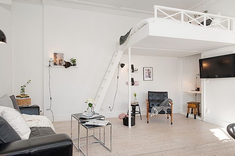

zioleczek007 23.08.2017 20:28 Autor Zgłoś naruszenie Udostępnij Napisano 23 Sierpnia 2017 Dzieki wielkie za sugestie! Bardzo ciekawe rozwiązania, niestety 2ga opcja odpada z tego względu, że w miejscu potencjalnej sypialni jest pion wodny i w tej okolicy mieszkania musi być łazienka i kuchnia. Jestem wlasnie w trakcie tworzenia projektu w homestyler.com, Jeśli dzisiaj uda mi się skończyć wrzucę efekty pracy. Co myślisz o otwarciu przestrzeni między pokojami (usunięciu ścianki działowej) i zrobieniu łóżka na anstresoli w lewej dolnej części mieszkania a pod nim garderoba lub miejsce na biurko? Oddzielenie części sypialnianej mniej więcej w tym stylu: https://pl.pinterest.com/pin/AQ-XwsF9ubrDrb8QGWhv6DGvIAmNIT7E5WEsFWV5G_SuF2SFsyr0Cyg/ Wysokość pomieszczeń to 3,6m. Cytuj Odnośnik do komentarza https://forum.murator.pl/topic/231705-rearan%C5%BCacja-mieszkania-w-kamienicy-58-mkw-pro%C5%9Bba-o-pomoc/#findComment-7392309 Udostępnij na innych stronach Więcej opcji udostępniania
anika1003 24.08.2017 13:18 Zgłoś naruszenie Udostępnij Napisano 24 Sierpnia 2017 Jeśli myślicie i macie możliwość wykorzystania wysokości, to masz rację, warto zrobić antresolę, ale trochę wyżej. Tak, żeby pod spodem można było normalnie chodzić. Możliwości jest cała masa, tylko trzeba kogoś z wyobraźnią przestrzenną i nie patrzeniem schematycznie na mieszkanie. Dwie propozycje. Na czerwono zaznaczona ta część z antresolą. Drugi obrazek to co byłoby pod nią. wszystko do wymierzenia czy przejścia będą możliwe. Można byłoby pomyśleć o takich stopniach aby wejść na górę, a miejsce wykorzystać na schowki. http://4.bp.blogspot.com/-Ricv-BCFO8c/VVj78yb_QjI/AAAAAAAAFW4/IwOBqudI7uA/s1600/loftsang%2Bi%2Bpok%C3%B3j%2Bdzienny-super.jpg Cytuj Odnośnik do komentarza https://forum.murator.pl/topic/231705-rearan%C5%BCacja-mieszkania-w-kamienicy-58-mkw-pro%C5%9Bba-o-pomoc/#findComment-7392598 Udostępnij na innych stronach Więcej opcji udostępniania

zioleczek007 25.08.2017 13:05 Autor Zgłoś naruszenie Udostępnij Napisano 25 Sierpnia 2017 Jeśli chodzi o pion wodny zlokalizowany jest w prawej górnej części mieszkania - w miejscu które na planie jest niesymetrycznym pomieszczeniem o powierzcni 0,47mkw , jesteśmy po konsultacji z hydraulikiem i stwierdził, że takie rozwiazanie jest realne (prysznic i kibel musi byc na jednej scianie) Co do sypialni zasadnicze pytanie - czy spanie na antresoli jest komfortowe - biorac pod uwagę wysokosc pomieszczenia - 3,6m, zakladamy, że łóżko będzie na poziomie 1,8m + grubość desek i materaca - około 40 cm (?) - pozostaje nad głową 140cm - czy to nie za mało? Wrzucam link do wstepnej wizaualizacji 3D: https://www.homestyler.com/floorplan/?lang=en_US&assetId=1f18a0b6-66b0-4621-8875-5180d7c0f74e#.WaAd6im_yUo.email Cytuj Odnośnik do komentarza https://forum.murator.pl/topic/231705-rearan%C5%BCacja-mieszkania-w-kamienicy-58-mkw-pro%C5%9Bba-o-pomoc/#findComment-7392959 Udostępnij na innych stronach Więcej opcji udostępniania

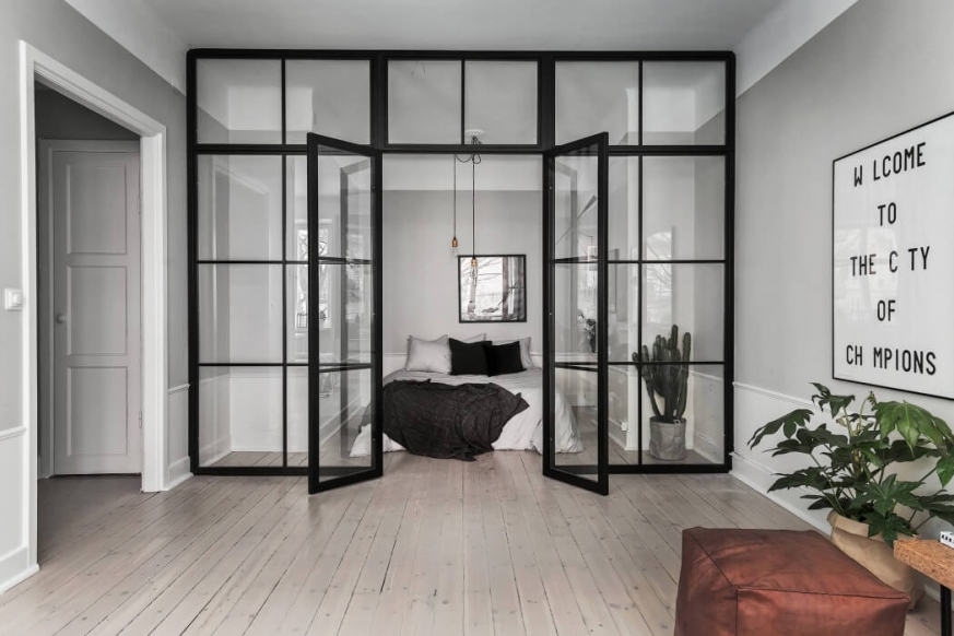

anika1003 25.08.2017 20:37 Zgłoś naruszenie Udostępnij Napisano 25 Sierpnia 2017 Zasadnicze pytanie czy chcecie spać na antresoli. Ja nie jestem fanką, ale co kto lubi. Opcja do rozważenia po prostu wniknęła, bo sam zaproponowałeś. Jeszcze chciałam zapytać, dlaczego chcesz tak upchać łóżko ze schodami że jedna osoba przechodzić będzie przez drugą jeśli macie na tyle miejsca, żeby po bokach łóżka było przejście? A macie na tyle miejsca na sypialnię "na podłodze" , że można otworzyć przestrzeń, ale dyskretnie. http://www.blogarredamento.com/wp-content/plugins/wp-o-matic/cache/e8c651e5d8_BV1.jpg http://www.domowladni.pl/upl/g_l/zdjecie_20607_szklana_sciana_w_domu.jpg http://cdn2.cutypaste.com/wp-content/uploads/2016/07/a173dc737e9828022fb5267fdfafc222_980x0_c_85_s_v4.jpg Cytuj Odnośnik do komentarza https://forum.murator.pl/topic/231705-rearan%C5%BCacja-mieszkania-w-kamienicy-58-mkw-pro%C5%9Bba-o-pomoc/#findComment-7393084 Udostępnij na innych stronach Więcej opcji udostępniania
