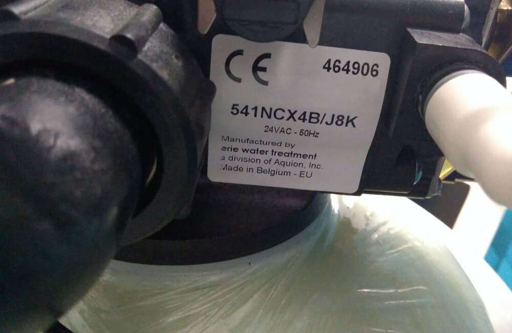

KLARSAN 15.01.2018 10:26 Zgłoś naruszenie Udostępnij Napisano 15 Stycznia 2018 (edytowane) Seria Slimline zmiękczaczy wody marki Ecoperla powstała w kooperacji marki Ecoperla i belgijskiego producenta Erie Water Treatment. Erie nie zajmuje się jedynie produkcją głowic. Produkuje całe zmiękczacze wody, razem z komponentami. Podzespołem, który nie jest produkowany w Belgii jest żywica monosferyczna tj. w tym wypadku niemiecki Lewatit. Owszem, kiedyś Slimline był w Polsce. Jednak znacznie różnił się od urządzeń, które obecnie Ecoperla ma w sprzedaży. Między innymi: W nowej wersji zastosowano złoże Lewatit S1567 Dodano filtr przy zbiorniku solanki Ustabilizowano studnię oraz dodano kolanko przy przewodzie solankowania Dorzucono wysuwany panel z podświetlanym wyświetlaczem Dodano 10 języków w tabeli menu, w tym język polski Co więcej, w tym roku wchodzi nowa wersja zmiękczacza, w której będzie m.in. dźwiękowy sygnalizator niskiego poziomu soli w zbiorniku. Edytowane 5 Lutego 2018 przez KLARSAN literówka Cytuj Odnośnik do komentarza https://forum.murator.pl/topic/231716-zmi%C4%99kczacz-wody-ecoperle-toro-czy-aquahome-20-n-a-mo%C5%BCe-jeszcze-co%C5%9B/#findComment-7467461 Udostępnij na innych stronach Więcej opcji udostępniania

qbek17 05.02.2018 07:31 Zgłoś naruszenie Udostępnij Napisano 5 Lutego 2018 W nowej wersji zastosowano złoże Lewatit S1667 Ten typ złoża jest typem przemysłowym i nie jest przeznaczony do wody pitnej Cytuj Odnośnik do komentarza https://forum.murator.pl/topic/231716-zmi%C4%99kczacz-wody-ecoperle-toro-czy-aquahome-20-n-a-mo%C5%BCe-jeszcze-co%C5%9B/#findComment-7481146 Udostępnij na innych stronach Więcej opcji udostępniania

KLARSAN 05.02.2018 14:20 Zgłoś naruszenie Udostępnij Napisano 5 Lutego 2018 Ten typ złoża jest typem przemysłowym i nie jest przeznaczony do wody pitnej Oczywiście to literówka. Chodziło o wersję Lewatit S1567. Cytuj Odnośnik do komentarza https://forum.murator.pl/topic/231716-zmi%C4%99kczacz-wody-ecoperle-toro-czy-aquahome-20-n-a-mo%C5%BCe-jeszcze-co%C5%9B/#findComment-7481467 Udostępnij na innych stronach Więcej opcji udostępniania
