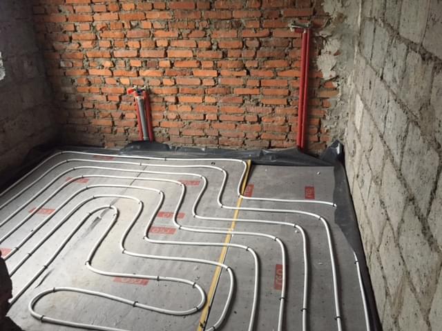

husar_pl 29.08.2017 18:28 Zgłoś naruszenie Udostępnij Napisano 29 Sierpnia 2017 Witam. Jestem szczęśliwym posiadaczem ogrzewania gazowego i kotła kondensacyjnego DE DIETRIECH MCR III,które miało być ogrzewaniem niskotemperaturowym. Po pierwszym roku i po pierwszej zimowej weryfikacji. No niestety instalacja,, niskotemperaturowa '', jak to nazwał ja mój wykonawca nie zdała egzaminu i w domu było zimno, a podłoga grzała miejscowo. W dużym salonie w jednym rogu było ciepło, a w drugim nie. Nie było szans żeby zagrzać mieszkanie ustawiając temp. Pieca 40° C, jak mnie zapewniano. Bujda jakich mało! W tym roku wziąłem inną firmę i na,, dzień dobry", pan stwierdził, że brakuje mieszaczą wody na górze w,, rozdzielce''. Piec jest 10 m. niżej niż mieszkanie w kotłowni i tutaj jest problem, że pompka z pieca nie wyrabia i trzeba obieg wymusić na górze montują pompę. Myślę o zwróceniu się do pierwszego wykonawcy o zwrot kosztów za montaż pompy, co o tym myślicie? Nie robił bym mu problemu, ale gdy w zeszłym roku dzwoniłem i pytałem o mieszać wody, szef odpowiedział, że jak bym miał instalacje za 40 000 PLN to by było wszystko, ale ja mam za 20000 PLN i mam taką jaką mam. I tutaj mnie trochę wkurzył, bo ogrzewanie nie działa dobrze. Pozdrawiam. Ps.A tutaj mam coś na deser.Po montażu suszarki w łazience,zwróciłem uwagę na zamontowany termostat od ogrzewania podłogowego,który jest bardzo blisko suszarki.Co o tym sądzicie? Czy temperatura kaloryfera może wpływać na regulator temp.i wyłaczać OP w łazience? Pozdrawiam i przepraszam,jeżeli używam nie fachowego języka. Cytuj Odnośnik do komentarza https://forum.murator.pl/topic/231944-cwany-wykonawca-ogrzewania/ Udostępnij na innych stronach Więcej opcji udostępniania

kaszpir007 06.09.2017 05:21 Zgłoś naruszenie Udostępnij Napisano 6 Września 2017 Hmm ... Patrząc na zdjęcia masz zwykłe grzejniki. Patrząc na ich rozmiary to wcale bym się nie zdziwił jak moc wyliczona na zasilania 90/70 stopni ...Przy 40 stopniach na kotle takie grzejniki dają baaaardzo mało ciepła . Jak masz zwykłe grzejniki (no chyba że to są klimakonwektory) to na kotle dajesz 60 stopni a mieszacz (zawór czterodrożny , czy też trójdrożny) ustawiasz na niższą temperaturę jaka ma iść na podłogówkę. I tyle ... Cytuj Odnośnik do komentarza https://forum.murator.pl/topic/231944-cwany-wykonawca-ogrzewania/#findComment-7396997 Udostępnij na innych stronach Więcej opcji udostępniania
marcin_5 06.09.2017 06:36 Zgłoś naruszenie Udostępnij Napisano 6 Września 2017 @husar_plJeszcze jedna rzecz rzucająca się w oczy na ostanim zdjęciu to brak izolacji na nitkach zasilających wychodzących z rozdzielacza. Generalnie z tego co wiem, to takie miejsca jak korytarze wokół rozdzielacza, ogrzewa się powrotami pętl. A rurki zasilające izoluje się po to, żeby ciepła woda dotarła w to miejsce, gdzie pętla jest rozwinięta, a nie oddawała ciepło po drodze. Cytuj Odnośnik do komentarza https://forum.murator.pl/topic/231944-cwany-wykonawca-ogrzewania/#findComment-7397012 Udostępnij na innych stronach Więcej opcji udostępniania

husar_pl 06.09.2017 17:48 Autor Zgłoś naruszenie Udostępnij Napisano 6 Września 2017 No i co ja mam kochani z tym zrobić? Wykonawca ewidentnie wykorzystał moją niewiedzę. Dlatego złożyłem zawór mieszający,bo ustawiając temp. 40 czy 50 stopni,była słaba wydajność tych grzejników i do tego strach o za wysoka temp. Na OP.CO DO izolacji pętli,to jest nieciekawa sytuacja,bo tam znajduje się teraz otwarta kuchnia ,a Podłoga w tym miejscu jest dosyć ciepla i boję się o np.lodówke. Cytuj Odnośnik do komentarza https://forum.murator.pl/topic/231944-cwany-wykonawca-ogrzewania/#findComment-7397300 Udostępnij na innych stronach Więcej opcji udostępniania
darianus 06.09.2017 17:52 Zgłoś naruszenie Udostępnij Napisano 6 Września 2017 Już na oko widać, patrząc na zdjęcia pokoi 17 metrowych (to są naprawdę duże pokoje), że nie ma opcji, żeby takie grzejniczki były w stanie ogrzać pokoje temperaturą 40 stopni. Tam powinna być też podłogówka. Chyba masz słabo ocieplony budynek albo bardzo mało styropianu pod rurkami podłogówki. U siebie jakbym puścił na podłogówkę 40 stopni to bym się ugotował. Jedyne rozwiązanie chyba najmniej kosztowne, to wymiana grzejników na około dwukrotnie większe. Co do wykonania podłogówki to ciężko się wypowiedzieć, za mało szczegółów. Znasz długości poszczególnych pętli? Widzę, że masz założone przepływomierze, sprawdź czy przepływy są podobne na poszczególnych pętlach.Być może te najdłuższe nie grzeją i trzeba przykręcić zawory na krótszych pętlach, żeby wyrównać przepływy. Woda zawsze płynie tam, gdzie ma łatwiej. Cytuj Odnośnik do komentarza https://forum.murator.pl/topic/231944-cwany-wykonawca-ogrzewania/#findComment-7397301 Udostępnij na innych stronach Więcej opcji udostępniania
