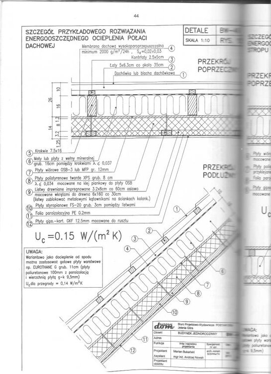

maciekkr 03.09.2017 18:02 Zgłoś naruszenie Udostępnij Napisano 3 Września 2017 Cześć, Zastanawiam się powoli nad wykończeniem poddasza użytkowego, w projekcie jest taki pomysł: Wiadomo, że jest paroizolacja pod regipsem ale poprzewiercana, nie zawsze dokładnie sklejona itd., zawsze jakaś wilgoć może się dostać wyżej. Zastanawiam się, czy przy takim rozwiązaniu trzeba by wentylować warstwę xps'a na przykład szparami między osb ? Cytuj Odnośnik do komentarza https://forum.murator.pl/topic/232064-styrodur-na-skosach/ Udostępnij na innych stronach Więcej opcji udostępniania

mat3006 11.09.2017 22:57 Zgłoś naruszenie Udostępnij Napisano 11 Września 2017 (edytowane) Cześć, Zastanawiam się powoli nad wykończeniem poddasza użytkowego, w projekcie jest taki pomysł: [ATTACH=CONFIG]396045[/ATTACH] Wiadomo, że jest paroizolacja pod regipsem ale poprzewiercana, nie zawsze dokładnie sklejona itd., zawsze jakaś wilgoć może się dostać wyżej. Zastanawiam się, czy przy takim rozwiązaniu trzeba by wentylować warstwę xps'a na przykład szparami między osb ? Tylko pianka OK! Podkarpacie i małopolska często buduje "sarkofagi". Trudno znaleźć lepsze rozwiązanie techniczne izolacji niż pianka OK. Najlepiej jak krokwie są podniesione o około 10cm ponad strop. Wtedy pianka powinna być aplikowana najpierw pod krokwie. Bezpośrednio po natrysku montaż membrany lub jeżeli taka wola- deskowania i papy. W tym przypadku trzeba zadbać o należytą wysokość szczeliny powietrznej oraz ukształtowanie cyrkulacji. Pozdrav SM Edytowane 12 Września 2017 przez mat3006 Cytuj Odnośnik do komentarza https://forum.murator.pl/topic/232064-styrodur-na-skosach/#findComment-7399288 Udostępnij na innych stronach Więcej opcji udostępniania

maciekkr 13.10.2017 07:51 Autor Zgłoś naruszenie Udostępnij Napisano 13 Października 2017 Nikt tak nie zabudował jeszcze poddasza ?Myślę, czy by nie dać tak: pod membranę a między krokwie wełna 15cm,osb 12mm,styrodur/styropian z dobrą lambdą 10-12cm na piance do osb,paroizolacja z folii 0,2mmregips długimi wkrętami prze styro do osb. Czy profilem przyściennym podeprzeć regips czy osb ?Czy pomiędzy folią a osb nie zrobi się hodowla grzybków ? Cytuj Odnośnik do komentarza https://forum.murator.pl/topic/232064-styrodur-na-skosach/#findComment-7415108 Udostępnij na innych stronach Więcej opcji udostępniania
agb 13.10.2017 09:22 Zgłoś naruszenie Udostępnij Napisano 13 Października 2017 A jaki jest cel tej płyty osb między warstwami? Cytuj Odnośnik do komentarza https://forum.murator.pl/topic/232064-styrodur-na-skosach/#findComment-7415168 Udostępnij na innych stronach Więcej opcji udostępniania
maciekkr 13.10.2017 16:21 Autor Zgłoś naruszenie Udostępnij Napisano 13 Października 2017 Usztywnienie dachu, ułatwienie w montażu styro, zabezpieczenie przynajmniej części izolacji przed lokalnymi kunami. Cytuj Odnośnik do komentarza https://forum.murator.pl/topic/232064-styrodur-na-skosach/#findComment-7415351 Udostępnij na innych stronach Więcej opcji udostępniania
agb 13.10.2017 17:56 Zgłoś naruszenie Udostępnij Napisano 13 Października 2017 Usztywnij na krokwiach, a nie pod. I zabezpieczenie przed kunami ma dotyczyć całego dachu, a nie "części". Cytuj Odnośnik do komentarza https://forum.murator.pl/topic/232064-styrodur-na-skosach/#findComment-7415382 Udostępnij na innych stronach Więcej opcji udostępniania
maciekkr 14.10.2017 04:06 Autor Zgłoś naruszenie Udostępnij Napisano 14 Października 2017 Na krokwiach jest membrana, na niej kontrłaty, łaty i kilka ton dachówki. Jak mam usztywnić na krokwiach ? Cytuj Odnośnik do komentarza https://forum.murator.pl/topic/232064-styrodur-na-skosach/#findComment-7415504 Udostępnij na innych stronach Więcej opcji udostępniania
agb 14.10.2017 10:01 Zgłoś naruszenie Udostępnij Napisano 14 Października 2017 Krokwie, osb, membrana, itd... Cytuj Odnośnik do komentarza https://forum.murator.pl/topic/232064-styrodur-na-skosach/#findComment-7415595 Udostępnij na innych stronach Więcej opcji udostępniania
M K 14.10.2017 15:30 Zgłoś naruszenie Udostępnij Napisano 14 Października 2017 (edytowane) Krokwie, osb, membrana, itd... maciekkr ma już pokryty dach dachówką, więc nie wciśnie teraz płyty OSB na krokwie. maciekkr sposób ocieplenia, który podałeś wyżej ma sens. Tylko, zrobił bym to trochę prościej. Wełna twarda między krokwie, płyta OSB przykręcona do spodu krokwi, następnie styropian lub XPS przyklejony na klej poliuretanowy do OSB, Wykończenie, klej do siatki, siatka, klej do siatki, grunt, farba. Edytowane 14 Października 2017 przez M K Cytuj Odnośnik do komentarza https://forum.murator.pl/topic/232064-styrodur-na-skosach/#findComment-7415731 Udostępnij na innych stronach Więcej opcji udostępniania
agb 14.10.2017 16:05 Zgłoś naruszenie Udostępnij Napisano 14 Października 2017 Ups... sorry za zamieszanie w takim razie. Cytuj Odnośnik do komentarza https://forum.murator.pl/topic/232064-styrodur-na-skosach/#findComment-7415737 Udostępnij na innych stronach Więcej opcji udostępniania
maciekkr 14.10.2017 17:30 Autor Zgłoś naruszenie Udostępnij Napisano 14 Października 2017 maciekkr sposób ocieplenia, który podałeś wyżej ma sens. Tylko, zrobił bym to trochę prościej. Wełna twarda między krokwie, płyta OSB przykręcona do spodu krokwi, następnie styropian lub XPS przyklejony na klej poliuretanowy do OSB, Wykończenie, klej do siatki, siatka, klej do siatki, grunt, farba. Nie pomyślałem o tym, widzę jednak dwa minusy: -ściany ze styropianu- mam jedną w garażu - można palec wcisnąć mimo, że klej i siatka i tynk cw-nie ma za bardzo jak zrobić paroizolacji Czemu twarda wełna w krokwie ? Większość radzi tą lepszą w drugiej warstwie ? Cytuj Odnośnik do komentarza https://forum.murator.pl/topic/232064-styrodur-na-skosach/#findComment-7415764 Udostępnij na innych stronach Więcej opcji udostępniania
M K 14.10.2017 18:24 Zgłoś naruszenie Udostępnij Napisano 14 Października 2017 (edytowane) Czemu twarda wełna w krokwie Wełna twarda jest mniej przewiewna, w porównaniu z wełną miękką. Lepiej izoluje, a to jest moim zdaniem najważniejsze. Minusy wełny twardej: -jest droższa od miękkiej w matach -wełna twarda występuje tylko w płytach, trzeba liczyć się z większym odpadem w porównaniu z wełną miękką. EPS wersja twardsza lub XPS położony dokładnie i szczelnie, pomalowany dobrą farbą o podwyższonym oporze dyfuzyjnym, nie potrzebuje paroizolacji. Odnośnie palca i wciskania: a/ nie wciskać b/ na skosie wykonanym z EPS / XPS położyć dwie warstwy siatki c/ wybrać wariant z GK d/ zamiast EPS / XPS zastosować gotowe płyty PIR / PUR z GK. Edytowane 14 Października 2017 przez M K Cytuj Odnośnik do komentarza https://forum.murator.pl/topic/232064-styrodur-na-skosach/#findComment-7415786 Udostępnij na innych stronach Więcej opcji udostępniania
maciekkr 15.10.2017 08:13 Autor Zgłoś naruszenie Udostępnij Napisano 15 Października 2017 Odpad z wełny mnie nie przeraża bo poutykam w dach nieocieplanego garażu.Przemyślę to sobie jeszcze ale GK na twardym styro to będzie atom. I z folią pod GK będę spał spokojniej. Na piry czy pury to mnie nie stać chyba a i odpad pewnie spory.Dziękuję za zainteresowanie i sensowne rady. Cytuj Odnośnik do komentarza https://forum.murator.pl/topic/232064-styrodur-na-skosach/#findComment-7415957 Udostępnij na innych stronach Więcej opcji udostępniania
