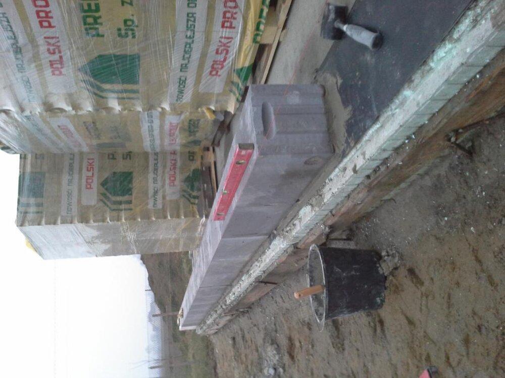

bundes 28.01.2018 20:28 Autor Zgłoś naruszenie Udostępnij Napisano 28 Stycznia 2018 Minęło sporo miesięcy, nadeszła "zima" i w mojej opinii ceny materiałów miały iść w dół a tu wręcz odwrotnie:( . No to podjąłem męską decyzję i zamówiłem materiał, zanim ceny nie zwariują na sezon . po analizie rynku lokalnego, internetowego i marketowego wybrałem bloczki z bielskiego prefabetu w wersji 550 o wymiarach 24x49x24 cm uchwyt + pióro- wpust, w lokalnym składzie budowlanym dogadałem cenę i na płytę wjechały mi pierwsze palety. Chwile wcześniej zakupiłem kilka bloczków Solbet i korzystając z przestrzeni u stawiłem i wypoziomowałem bloczki na rogach budynku. poziomowałem przy użyciu lasera krzyżowego Pro i detektora ( bez detektora w dzień nie widać lasera już na 3m)mam nadzieje że ten patent będzie dobry. Ostatnio korzystając z pogody (+3 stopnie) rozpocząłem zmagania z murowaniem i ... hymmm co do murowania początki niezbyt szybki nie wiem czy nie do poprawki zobaczymy ( nie jest idealnie) ściana 2 którą zacząłem w sobotę wydaje mi się sporo lepsza. Co do materiału to hymmm... nie wiem co będzie dalej ale na obecną chwile z połowy palety 9 sztuk ma uszkodzenia co do wymiarów to czasem poziomnica kiwa się ja jednym bloczku i ciężko takiego banana ustawić prosto do sznura, odczuwam że są krzywe ale mam nadzieje że uda się robić na kleju kolejne warstwy. Na pewno będę informował o postępach aa i jeszcze jedno co do izolacji poziomej po analizie internetu i forum nie mogłem się zdecydować czego użyć czy papy czy folij i postanowiłem pierw papa a na papę troszkę zaprawy i folia myślę że będzie ok.kilka fotek z roboty poniżej Uszkodzone bloczki na palecie ( część pójdzie na docinki część się będzie reklamowało) ta strona nie jest najgorsza a nad tą się zastanawiam czy nie rozebrać kilku (5 bloczków) bo coś minimalnie nie trzymają poziomu ( pewnie na tym się skończy) Jak wieczorami nie będzie mrozów to planuje po pracy robić przy halogenach do 21-22 czy ktoś z was tak robił tak robił ? Cytuj Odnośnik do komentarza https://forum.murator.pl/topic/232266-dom-na-piasku-z162-glv2/#findComment-7476236 Udostępnij na innych stronach Więcej opcji udostępniania
rafhi 28.01.2018 21:02 Zgłoś naruszenie Udostępnij Napisano 28 Stycznia 2018 Po pierwsze daj se spokój z reklamacją bloczków.. te uszkodzone wykorzystasz na jakieś docinki a na bank będziesz miał ich sporo. Bloczki jak chcesz reklamować to należało zobaczyc w czasie rozładunku czy nie są uszkodzone zrobić foty i jechać do hurtowni. Zresztą nie było palety u mnie co by nie było "strat". Ilość akceptowalna dla przykładu tu masz 9 uszkodzonych a następna nic...wyrówna się. Po drugie jak nie trzymają poziomu po 1 warstwie to lepiej zetrzeć góre albo przed następną warstwą bloczków jechać grubiej klejem itp. Cytuj Odnośnik do komentarza https://forum.murator.pl/topic/232266-dom-na-piasku-z162-glv2/#findComment-7476273 Udostępnij na innych stronach Więcej opcji udostępniania

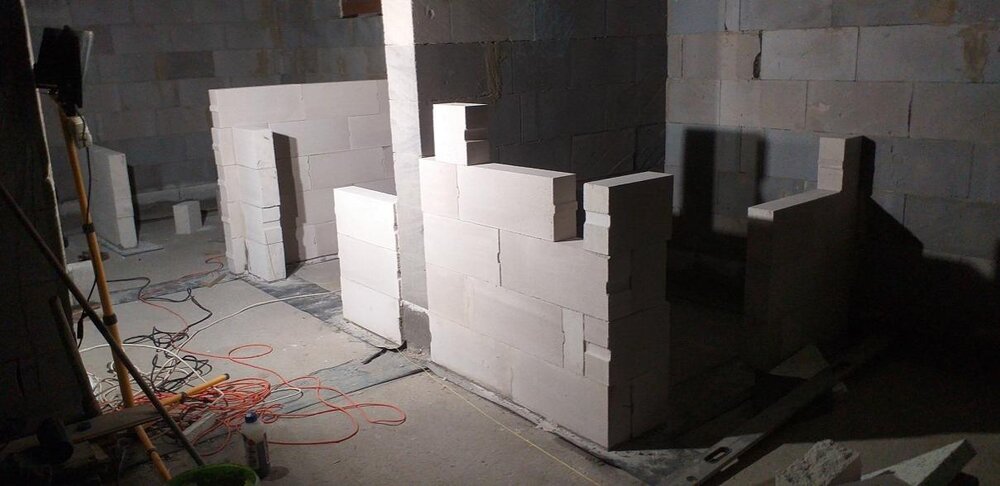

ufbufkruf 28.01.2018 21:04 Zgłoś naruszenie Udostępnij Napisano 28 Stycznia 2018 Mi się w marcu zdarzyło do 0:00 robić przy halogenie. Cytuj Odnośnik do komentarza https://forum.murator.pl/topic/232266-dom-na-piasku-z162-glv2/#findComment-7476278 Udostępnij na innych stronach Więcej opcji udostępniania
