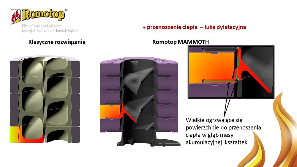

Zdun Darek B 24.09.2017 10:16 Zgłoś naruszenie Udostępnij Napisano 24 Września 2017 (edytowane) Dlatego zachęcam do stopowania takich rozwiązań Edytowane 24 Września 2017 przez Zdun Darek B Cytuj Odnośnik do komentarza Udostępnij na innych stronach Więcej opcji udostępniania
Zdun Darek B 24.09.2017 10:23 Zgłoś naruszenie Udostępnij Napisano 24 Września 2017 Rozwiązania które zatrzymują jak najwięcej ciepła w domu Cytuj Odnośnik do komentarza Udostępnij na innych stronach Więcej opcji udostępniania
