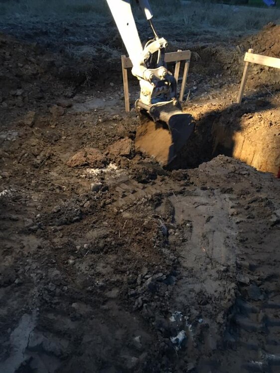

mku7i 23.11.2017 20:18 Autor Zgłoś naruszenie Udostępnij Napisano 23 Listopada 2017 Udało się ruszyć, dziś popołudniu zaczęliśmy wykopy pod ławy. Jako, że koparka wjechała późno, zdjęcia mizernej jakości. Po 4 godzinach pracy 3/4 prac zostało zrobionych. Wiedzieliśmy, że gdzieś tam czeka na nas poniemiecki drenaż ceramiczny. Archeolog przestrzegał przed jego uszkodzeniem. Oczywiście udało nam się go doszczętnie rozwalić nie było to specjalnie wymagające zadanie. Jeden ruch koparką i drenaż pękł niczym bańka mydlana. W zasadzie żeby go nie uszkodzić trzeba byłoby kopać ręcznie. Jutro będzie łatanie uszkodzeń. Szczęście w nieszczęsciu, wydaje się, że ten drenaż przerwany jest już znacznie wcześniej, tj. w okolicach działek położonych bliżej pól. A wniosek stąd, że wody z niego nie wypłynęło za wiele. Rano ocenimy sytuację. Jutro też zapadnie decyzja czy lejemy chudziak, czy od razu w wykopy. Decyzję podejmie kierownik budowy. Jeżeli bez chudziaka, to jutro zbrojenie i zalewanie B25 w wykopy. Jeżeli z chudziakiem to do poniedziałku nic więcej się nie wydarzy. Blaszak nie dojechał, dramat z tymi dostawcami. Miał być o 17, ale nic z tego nie wyszło. Szukam innego dostawcy, szkoda mi czasu na takich dzięciołów Cytuj Odnośnik do komentarza https://forum.murator.pl/topic/232474-dom-w-malin%C3%B3wkach-6-dolno%C5%9Bl%C4%85skie/page/3/#findComment-7438553 Udostępnij na innych stronach Więcej opcji udostępniania
