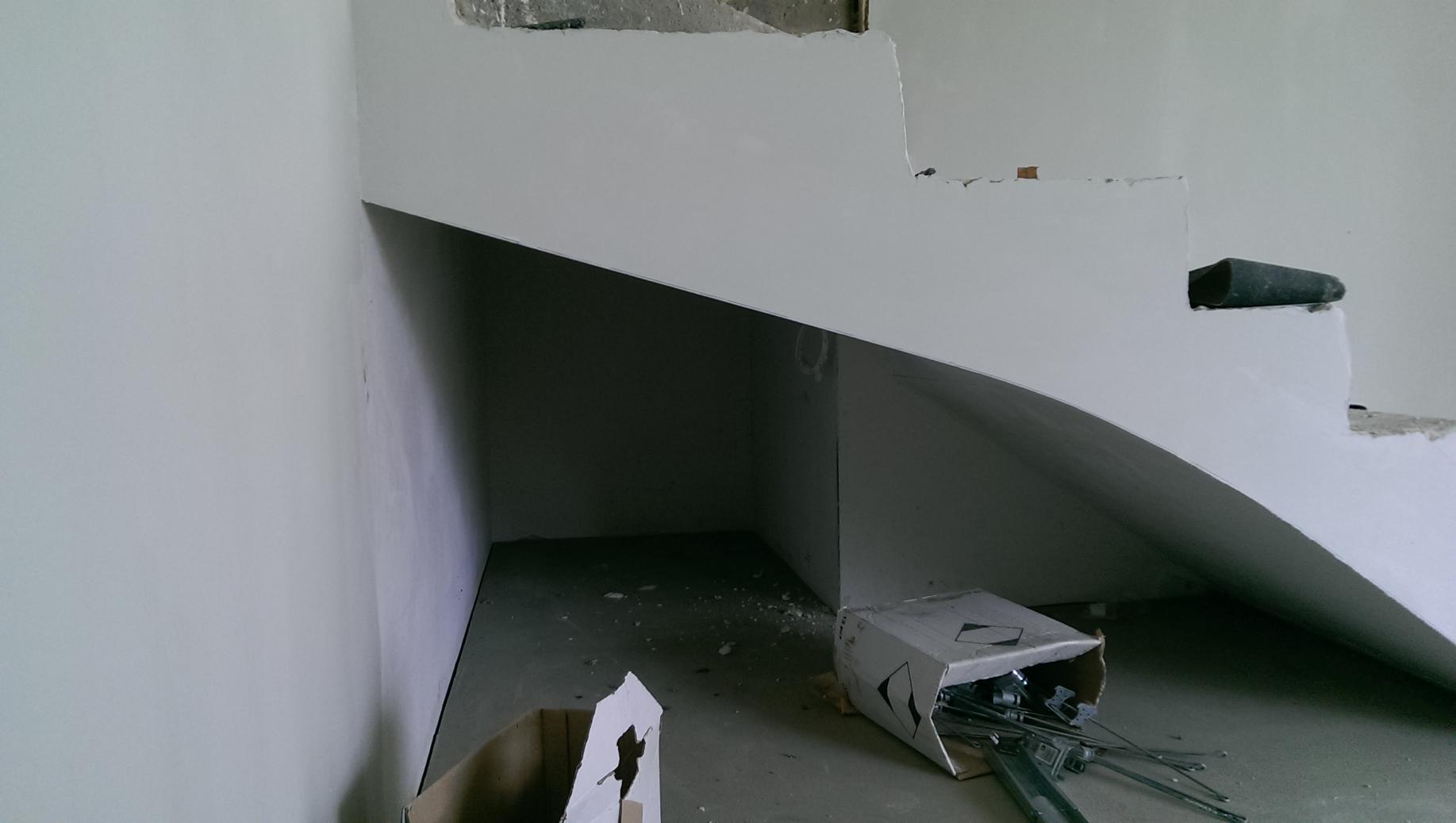

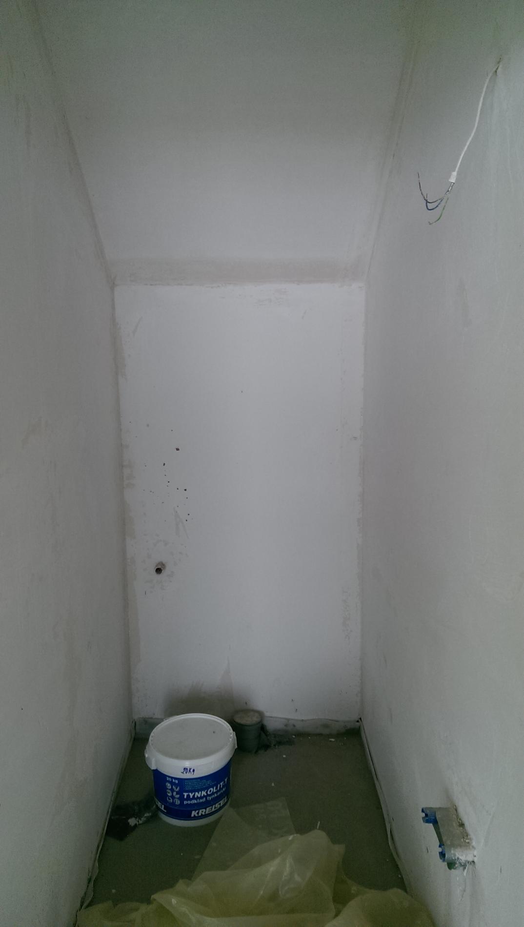

fenom 03.10.2017 20:38 Zgłoś naruszenie Udostępnij Napisano 3 Października 2017 Dzień dobry, mój developer zamierza zainstalować piec gazowy z zamkniętą komorą spalania w ubikacji, która jest zlokalizowana pod schodami (1,8 m x 1,0 m, wysokość od 2,5m do 1,8m). Pomieszczenie to nie spełnia wymogów kubatury 6,5 m3 i dlatego projektanci wymyślili ,że rozbiją tylną ścianę ubikacji i dołączą przestrzeń pod spocznikiem schodów (wysokość ok. 1,8m) - i tym samym uzupełnią brakującą kubaturę. Mam jednak duże wątpliwości czy to rozwiązanie jest zgodne z przepisami gdyż tylko w małej części pomieszczenie ma wysokość 2,2m lub więcej. Zdaniem projektanta wystarczy aby w najwyższym punkcie pomieszczenie spełniało ten wymóg. Czy rzeczywiście pomieszczenie gdzie instalujemy piec musi mieć 2,2m wysokości tylko w najwyższym punkcie czy też wymagana jest taka minimalna wysokość dla całego pomieszczenia? My proponujemy przeniesienie pieca do wiatrołapu. Czy istnieją jakieś przepisy, które nie pozwalałyby na umiejscowienie pieca z zamkniętą komorą spalania w wiatrołapie, który ma odpowiednią kubaturę, wysokość i wentylację? Dziękuję za pomoc. Bartosz Piasecki Cytuj Odnośnik do komentarza https://forum.murator.pl/topic/232750-umiejscowienie-pieca-gazowego-w-nowym-domu-jednorodzinnym/ Udostępnij na innych stronach Więcej opcji udostępniania

Konsultant Viessmann 04.10.2017 09:54 Zgłoś naruszenie Udostępnij Napisano 4 Października 2017 Zgodnie z "rozporządzenie Ministra Infrastruktury z dn. 12 kwietnia 2002 r. w sprawie warunków technicznych, jakim powinny odpowiadać budynki i ich usytuowanie"§ 172.4. Pomieszczenia, w których instaluje się urządzenia gazowe, powinny mieć wysokość co najmniej 2,2 m.5. W budynkach jednorodzinnych, mieszkalnych w zabudowie zagrodowej i rekreacji indywidualnej, wzniesionych przed dniem wejścia w życie rozporządzenia, dopuszcza się instalowanie gazowych kotłów grzewczych w pomieszczeniach technicznych o wysokości co najmniej 1,9 m. z tego wynika wprost, że w pomieszczeniu w którym ma być urządzenie gazowe nie może być nigdzie wysokości mniejszej niż 1,9m Cytuj Odnośnik do komentarza https://forum.murator.pl/topic/232750-umiejscowienie-pieca-gazowego-w-nowym-domu-jednorodzinnym/#findComment-7410283 Udostępnij na innych stronach Więcej opcji udostępniania
