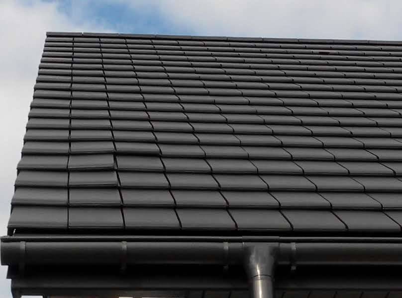

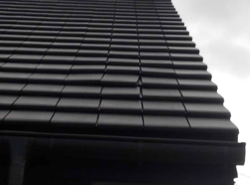

Adaxis 07.01.2018 16:04 Autor Zgłoś naruszenie Udostępnij Napisano 7 Stycznia 2018 Wracam, bo znowu ten sam problem! Dom na górce i często silny wicher od zachodu w ścianę szczytową. Wygląda, że powietrze wdziera się pod dachówkę częściowo przez podbitkę (?) oraz szczelinami dachówek brzegowych (?) -foto. Co Wy na to? Bo jak inaczej wytłumaczyć, że po wichurach (3-5x/rok) kosują się dachówki te przy ścianie szczytowej? Wygląda, że powietrze jest zatrzymywane przez krokiew, następuje wzrost ciśnienia i podbijanie dachówek.... B. proszę o analizę znawców tematu, ew. dobre rady bo może należałoby jakoś uszczelnić tę stronę dachu? Cytuj Odnośnik do komentarza https://forum.murator.pl/topic/232826-dach%C3%B3wka-skosowana-po-orkanie-ksawery/#findComment-7463199 Udostępnij na innych stronach Więcej opcji udostępniania
Andrzej Wilhelmi 07.01.2018 22:41 Zgłoś naruszenie Udostępnij Napisano 7 Stycznia 2018 Coś jest nie trak z tym mocowaniem (jest za luźne). Gdyby dachówki skrajne zostały przykręcone wkrętem takie zjawisko by nie powstało. Podobnie rzecz się ma na połaci tam działają siły ssące. Pozdrawiam. Cytuj Odnośnik do komentarza https://forum.murator.pl/topic/232826-dach%C3%B3wka-skosowana-po-orkanie-ksawery/#findComment-7463521 Udostępnij na innych stronach Więcej opcji udostępniania

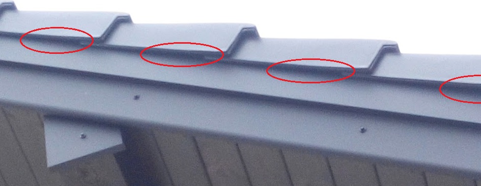

Adaxis 08.01.2018 07:36 Autor Zgłoś naruszenie Udostępnij Napisano 8 Stycznia 2018 Andrzej Wilhelmi -dzięki wielkie! Chyba, że w okresie (pól roku) gdy nie było podbitki, wicher wybijający membranę do góry po prostu poluzował te mocowania dachówek i obecnie pomimo że jest już podbitka to jednak są luźne i kosują się i nawet zakleszczają zachodząc na siebie...?1. Czyli co, sprawdzić i ew. lepiej (częściej?) przymocować wkrętami te brzegowe 3 dachówki? Czy mocować wszystkie?2. Czy jest sens uszczelniać boczne dachówki w zaznaczonych miejscach na czerwono i ew. podbitki? Kurcze musi tam którędyś dostawać się powietrze, a problem jest z dachówkami nad krokwią i ścianą szczytową... Cytuj Odnośnik do komentarza https://forum.murator.pl/topic/232826-dach%C3%B3wka-skosowana-po-orkanie-ksawery/#findComment-7463573 Udostępnij na innych stronach Więcej opcji udostępniania
Andrzej Wilhelmi 08.01.2018 18:43 Zgłoś naruszenie Udostępnij Napisano 8 Stycznia 2018 Żaden dach nie jest hermetycznie szczelny. Nie ma żadnej potrzeby uszczelniania dachówek szczytowych natomiast jest potrzeba ich poprawnego mocowania. Najwięcej szkody na dachu robią siły ssące. Nigdy dachówek nie mocujemy na "sztywno" ale luz nie może być nadmierny. Zgodnie z kanonami sztuki dekarskiej mocuje się wszystkie dachówki skrajne, okapowe, kalenicowe, grzbietowe i w koszach, przy oknach i kominach. Natomiast na połaci w zależności od kąta nachylenia połaci, róży wiatrów, usytuowania budynku i połaci oraz zaleceń producenta.Pozdrawiam. Cytuj Odnośnik do komentarza https://forum.murator.pl/topic/232826-dach%C3%B3wka-skosowana-po-orkanie-ksawery/#findComment-7463990 Udostępnij na innych stronach Więcej opcji udostępniania

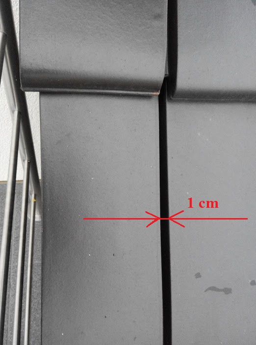

Adaxis 04.02.2018 06:25 Autor Zgłoś naruszenie Udostępnij Napisano 4 Lutego 2018 (edytowane) Andrzej Wilhelmi dzięki znowu i jeszcze cd. Pomógł mi znajomy, okazało się, że firma zastosowała mocowanie co kilka dachówek ale pasami pionowymi i na końcu (brzegu, od strony najczęstszego wiania) zostawili szerszy pas Wydaje mi się, że mocowanie "w szachownicę", czyli bardziej przypadkowe (chaotyczne) byłoby lepsze, a tak to szeroki pas "fruwał"... Przy okazji zwrócił uwagę, że może odległości pomiędzy dachówkami w poziomie są za duże - szczelina wynosi ok. 1 cm (foto) -tak wyszło ze startowego rozstawienia dachówek.. Czy ten 1cm dystans jest OK, czy może rzeczywiście za duży i stąd też jakieś problemy, bo wszędzie mówi się o rozstawie łat i zakładce pionowej, a co z poziomą? Edytowane 4 Lutego 2018 przez Adaxis Cytuj Odnośnik do komentarza https://forum.murator.pl/topic/232826-dach%C3%B3wka-skosowana-po-orkanie-ksawery/#findComment-7480219 Udostępnij na innych stronach Więcej opcji udostępniania
Andrzej Wilhelmi 04.02.2018 08:42 Zgłoś naruszenie Udostępnij Napisano 4 Lutego 2018 Mocowanie dachówek pionowymi rzędami jest błędem choćby dlatego, że wymiana pękniętej dachówki w takim rzędzie nie będzie możliwa bez demontażu wszystkich dachówek nad nią. Ja już od dłuższego czasu mocuję poziomymi rzędami co trzeci rząd. Pionowa szczelina może być taka na jakie rozsunięcie pozwalają zamki. Natomiast szczelina szerokości 1 cm jest stanowczo za duża. Skoro jest taka na kilku rzędach to źle rozmierzono dach a jak na wszystkich to zaoszczędzono np. jeden pionowy rząd dachówek. Pozdrwiam. Cytuj Odnośnik do komentarza https://forum.murator.pl/topic/232826-dach%C3%B3wka-skosowana-po-orkanie-ksawery/#findComment-7480255 Udostępnij na innych stronach Więcej opcji udostępniania
Adaxis 05.02.2018 14:10 Autor Zgłoś naruszenie Udostępnij Napisano 5 Lutego 2018 Dziękuję za konkrety! Wygląda jednak że zamki pozwalają na takie rozsunięcie -niestety wszystkie dachówki mam rozsunięte tak jak na fotce, czyli szczelina ok. 1 cm Czym to ew. grozi? Cytuj Odnośnik do komentarza https://forum.murator.pl/topic/232826-dach%C3%B3wka-skosowana-po-orkanie-ksawery/#findComment-7481460 Udostępnij na innych stronach Więcej opcji udostępniania
Andrzej Wilhelmi 05.02.2018 21:43 Zgłoś naruszenie Udostępnij Napisano 5 Lutego 2018 Niczym nie grozi. Po prostu wada estetyczna. Za szczelność dachu odpowiada krycie wstępne. Pozdrawiam. Cytuj Odnośnik do komentarza https://forum.murator.pl/topic/232826-dach%C3%B3wka-skosowana-po-orkanie-ksawery/#findComment-7481826 Udostępnij na innych stronach Więcej opcji udostępniania
