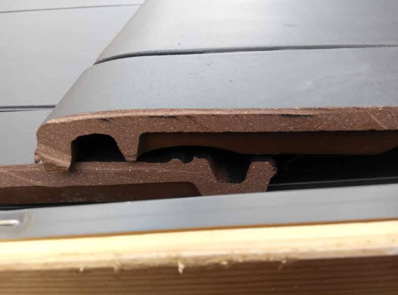

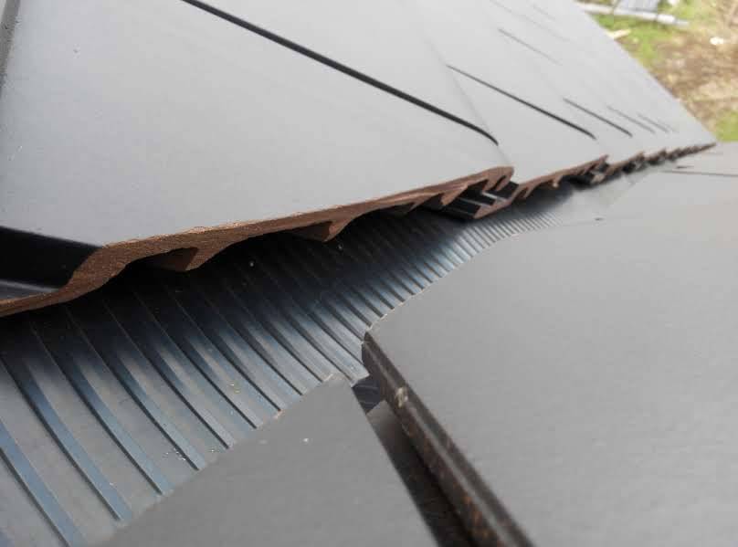

Adaxis 13.10.2017 05:39 Zgłoś naruszenie Udostępnij Napisano 13 Października 2017 B. proszę o radę jak sobie poradzić ze szczelinami pod dachówką na membranie? Chodzi o obróbki przy oknach dachowych, komianach i przede wszystkim koszach. Dopiero po roku zwróciłem uwagę, że pod przyciętymi dachówkami są szczeliny i zagrożenie wchodzenia tam owadów lub gryzoni -foty. Cytuj Odnośnik do komentarza https://forum.murator.pl/topic/232978-szczeliny-pod-dach%C3%B3wk%C4%85/ Udostępnij na innych stronach Więcej opcji udostępniania
friedman 13.10.2017 12:42 Zgłoś naruszenie Udostępnij Napisano 13 Października 2017 (edytowane) Jeśli chciałbyś to zabezpieczyć, to trzeba by przykleić gąbkę klinową między kosz i dachówki, ale to pewnie wymaga przełożenia całego pasa przykoszowego. A może jest zamontowana głębiej? Musiałbyś podnieść 1-2 dachówki i się upewnić.Tak w ogóle, to chyba 100% szczelności przeciwko owadom dostającym się pod samą dachówkę uzyskać się nie da. Edytowane 13 Października 2017 przez friedman Cytuj Odnośnik do komentarza https://forum.murator.pl/topic/232978-szczeliny-pod-dach%C3%B3wk%C4%85/#findComment-7415268 Udostępnij na innych stronach Więcej opcji udostępniania
mariober 13.10.2017 16:19 Zgłoś naruszenie Udostępnij Napisano 13 Października 2017 dokładnie zobacz pod dachówkę powinna być gąbka ! Cytuj Odnośnik do komentarza https://forum.murator.pl/topic/232978-szczeliny-pod-dach%C3%B3wk%C4%85/#findComment-7415350 Udostępnij na innych stronach Więcej opcji udostępniania
