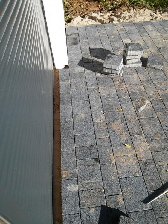

wioslo1 14.10.2017 10:06 Zgłoś naruszenie Udostępnij Napisano 14 Października 2017 brukarze zrobili mi taras z kostki gdzie za ich rada kostka dochodzi do elewacji na poziomie ocieplenia ściany. Jest tak tylko na tarasie, wokoło domu juz standardowo ponizej cokolu. Z zewnatrz wydaje sie ze jest ok bardziej martwi mnie ta niewidoczna juz wolna przestrzeń jaka powstala od wewnatrz pomiedzy cokolem a kostka - czy nie beda sie tam zbierac jakies robale np mrowki bowiem juz zauwazylem ze tam wchodza? Nie zaloza tam gniazda itp... Co z tym zrobic najlepiej? moze napsikac tam pianki? Cytuj Odnośnik do komentarza https://forum.murator.pl/topic/233003-styk-tarasu-z-kostki-z-cokolem-sciany/ Udostępnij na innych stronach Więcej opcji udostępniania
syberia 14.10.2017 12:14 Zgłoś naruszenie Udostępnij Napisano 14 Października 2017 strasznie duża ta przerwa , powinni ten pierwszy pasek przy oknie zrobić z tej większej kostki , to przerwa byłaby mniejsza . Nie możesz zamienić tego pierwszego paska na tę większą kostkę ? Cytuj Odnośnik do komentarza https://forum.murator.pl/topic/233003-styk-tarasu-z-kostki-z-cokolem-sciany/#findComment-7415658 Udostępnij na innych stronach Więcej opcji udostępniania
wioslo1 14.10.2017 12:58 Autor Zgłoś naruszenie Udostępnij Napisano 14 Października 2017 nie rozumiemy sie chyba - oni dojechali kostka do krawedzi elewacji sciany i wtedy z obu stron powstal taki tunel pod nia a przed kostka (zaznaczony na czerwono). to ze tak dojechali to moim zdaniem to akurat dobrze zrobili bo jakby podeszli kostka pod elewacje do samego cokolu (sciany fundamentu) to jakby to pracowalo i sie podnioslo mogłoby uszkodzic sciane. Ale mamyt ta wolna przestrzen i tutaj pytanie czy ktos tak mial i co z tym zrobil? Cytuj Odnośnik do komentarza https://forum.murator.pl/topic/233003-styk-tarasu-z-kostki-z-cokolem-sciany/#findComment-7415668 Udostępnij na innych stronach Więcej opcji udostępniania

ŁUKASZ ŁADZIŃSKI 15.10.2017 19:58 Zgłoś naruszenie Udostępnij Napisano 15 Października 2017 1. nie pozostawia się takiej szczeliny - doprowadzisz do zawilgocenia ściany. Przecież na 100% dostanie się tam woda i co dalej ?2. cokół masz za nisko w stosunku do poziomu kostki, tym samym woda i tak będzie się od niej odbijać na elewację na wys. 20 - 30cm ad. 1 - jedynym sposobem naprawczym może być izolacja wodochronna ułożona w pasie równolegle do elewacji pod brukiem i wywinięta na ściankę pod cokołem oraz dojechanie brukiem do elewecji z pozostawieniem dystansu między górą bruku, a dołem cokołu. Nie poprawi to p.2 ale może zapobiec zawilgoceniu tej części ściany.ad. 2 - pozostaje nałożenie np. tynku mozaikowego od dołu cokołu w górę na około 30cm jw - są rozwiązaniami doraźnymi, ponieważ takie detale wraz z rzędnymi istniejącymi / projektowanymi i powiązaniem z budynkiem, spadkami, itp powinny być ustalane wcześniej, i ( raczej ) powinno się " startować " z kostką OD budynku, a nie odwrotnie Cytuj Odnośnik do komentarza https://forum.murator.pl/topic/233003-styk-tarasu-z-kostki-z-cokolem-sciany/#findComment-7416216 Udostępnij na innych stronach Więcej opcji udostępniania
wioslo1 16.10.2017 08:48 Autor Zgłoś naruszenie Udostępnij Napisano 16 Października 2017 dzieki za pomoc mam jeszcze pytania: 1. Rozumiem ze te izolacje moge zrobic z folii stosowanej pod posadzki? A po tej izolacji nie lepiej to czym innym wypelnic np styropianem lub pianka bowiem za bardzo nie wiem jak oni tam teraz dadza rade wcisnac te kostke zeby z poziomem wyjsc i boje sie ze popsuja to bardziej, poniżej jak to obecnie wyglada - np. z prawej strony to kostka jest nawet na styk z elewacja to duze jest ryzyko ze sie moze podniesc i ja uszkodzic? 2. a ten tynk mozaikowy czy żywiczny jest konieczny? bowiem z boku tez go nie mam i moj wykonawca twierdzil ze zwykle pomalowanie tez moze byc... pytam tutaj bardziej o kwestie wilgoci bo temat brudzenia sie jeszcze jestem w stanie dopuscic Cytuj Odnośnik do komentarza https://forum.murator.pl/topic/233003-styk-tarasu-z-kostki-z-cokolem-sciany/#findComment-7416390 Udostępnij na innych stronach Więcej opcji udostępniania
ŁUKASZ ŁADZIŃSKI 16.10.2017 10:05 Zgłoś naruszenie Udostępnij Napisano 16 Października 2017 - ... jeśli tak to już wygląda, to pozostaje Ci opcja wpuszczenia np. pianki poliuretanowej, aby możliwą szczelinę zlikwidować- tynk powinien zabezpieczyć ścianę przed wilgocią Cytuj Odnośnik do komentarza https://forum.murator.pl/topic/233003-styk-tarasu-z-kostki-z-cokolem-sciany/#findComment-7416423 Udostępnij na innych stronach Więcej opcji udostępniania
wioslo1 16.10.2017 10:35 Autor Zgłoś naruszenie Udostępnij Napisano 16 Października 2017 tzn sytuacja wyglada tak ze im jeszcze tych prac nie odebralem wiec moge im to jeszcze w jakims stopniu reklamowac dlatego pytam. A czy Twoim zdaniem pianka zabezpieczy to wystarczajaco przed wspomniana wilgocia bo moge kazac im rozebrac ten 1 rzad kostki, wylozyc to folia i dopiero wtedy to czyms wypelnic. Co do cokolu z boku (nizej poza tarasem) czyli Twoim zdaniem tez tam tynk powiniene byc? Bo wykonawca (generalny) twierdzil ze sam klej na siatce na styropianie tez jest ok... Tylko jak teraz do tego dojechali juz kostka z dylatacja to ponizej ta sciana nie bedzie dostawac od tej wilgoci? Cytuj Odnośnik do komentarza https://forum.murator.pl/topic/233003-styk-tarasu-z-kostki-z-cokolem-sciany/#findComment-7416438 Udostępnij na innych stronach Więcej opcji udostępniania
ŁUKASZ ŁADZIŃSKI 16.10.2017 11:29 Zgłoś naruszenie Udostępnij Napisano 16 Października 2017 jeżeli masz opcję rozebrania jednego pasa bruku to możesz :- położyć izolację wodochronną w pasie np. 60cm wzdłuż ściany z podwinięciem na ścianę dolną- wypełnić szczelinę np. dociętym XPS ( tak by szczelina trwale zniknęła )- dojechać kostką do XPS- połączenie kostka / dół cokołu zaizolować np. pianką poliuretanową - klej na siatce nie zabezpieczy ściany - jest to tylko podkład pod tynk ponizej ta sciana nie bedzie dostawac od tej wilgoci?- poniżej ściana fundamentowa powinna posiadać odpowiednią izolację wodochronną pionową i dodatkowo poziomą między ścianą fundamentową , a ścianą budynku Cytuj Odnośnik do komentarza https://forum.murator.pl/topic/233003-styk-tarasu-z-kostki-z-cokolem-sciany/#findComment-7416473 Udostępnij na innych stronach Więcej opcji udostępniania
wioslo1 16.10.2017 14:08 Autor Zgłoś naruszenie Udostępnij Napisano 16 Października 2017 czyli folie wywinac tak jak zaznaczylem tym czerwonym "u" na zdjeciu? sciana fundamentowa byla zaizolowane dysperbitem potem na to styropian aqua i jeszcze do wysokosci podbudowy kostki byla folia kubelkowa. Bardziej chodzilo mi o to czy jakbym zostawil taki klej na siatce pomalowany powyzej kostki to czy to ma znaczenie jakies negatywne poza faktem ze moze sie to bardziej brudzic? Cytuj Odnośnik do komentarza https://forum.murator.pl/topic/233003-styk-tarasu-z-kostki-z-cokolem-sciany/#findComment-7416550 Udostępnij na innych stronach Więcej opcji udostępniania
