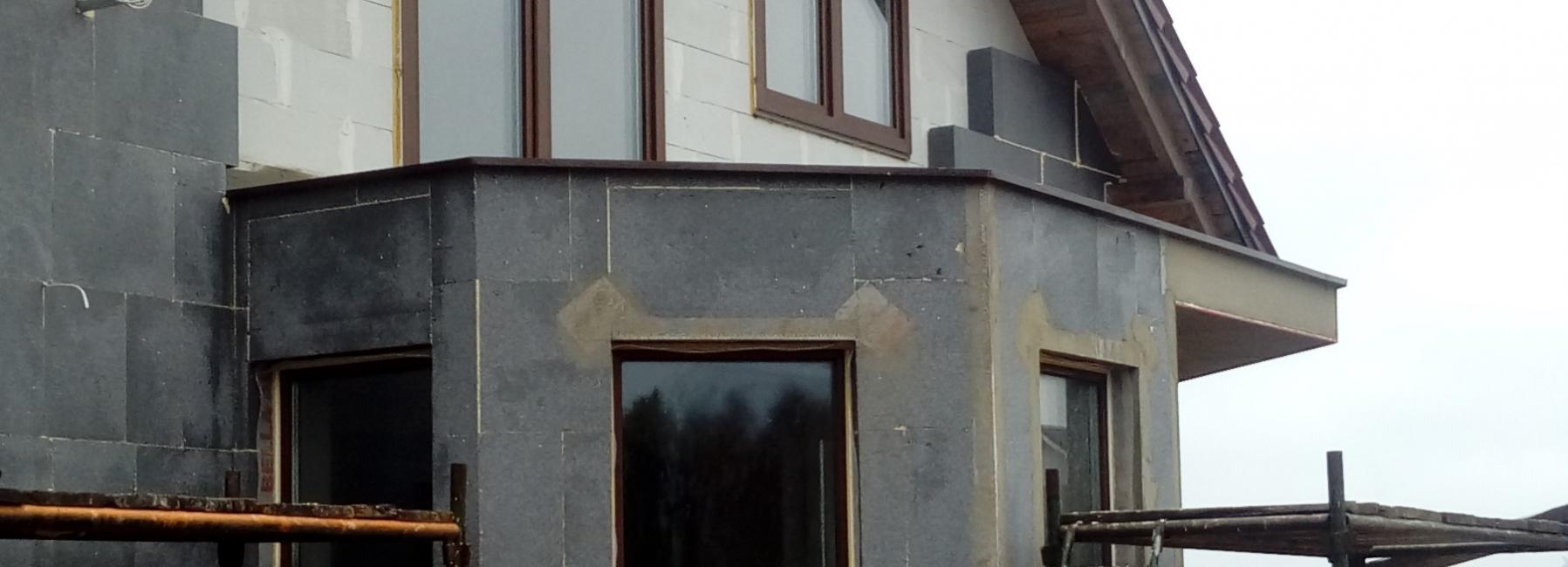

Brzeszczot_33 29.10.2017 08:14 Autor Zgłoś naruszenie Udostępnij Napisano 29 Października 2017 Tzn. nie ma nawet pasa z kapinosem ? Daj zdjęcia. Jan Nie wiem czy widać dobrze, ale jedynie takie zdjęcie znalazłem. To zdjęcie jeszcze podczas robót, a teraz już jest zakończone. Cytuj Odnośnik do komentarza https://forum.murator.pl/topic/233372-rynny-na-balkonie/#findComment-7423309 Udostępnij na innych stronach Więcej opcji udostępniania
Jan P. 29.10.2017 08:47 Zgłoś naruszenie Udostępnij Napisano 29 Października 2017 Czyli jest kapinos. Jak płynie po elewacji to woda dostaje się POD blachę. Jan Cytuj Odnośnik do komentarza https://forum.murator.pl/topic/233372-rynny-na-balkonie/#findComment-7423331 Udostępnij na innych stronach Więcej opcji udostępniania
Brzeszczot_33 29.10.2017 08:58 Autor Zgłoś naruszenie Udostępnij Napisano 29 Października 2017 Nie, nie zauważyłem aby wchodziła pod blachę.Ale gdzie jest bezpośrednio ściana to z tej strony nawiewa wiatr (zachodnia strona).No i myślę by tą wodę odprowadzać do rynny Cytuj Odnośnik do komentarza https://forum.murator.pl/topic/233372-rynny-na-balkonie/#findComment-7423340 Udostępnij na innych stronach Więcej opcji udostępniania
Jan P. 29.10.2017 09:54 Zgłoś naruszenie Udostępnij Napisano 29 Października 2017 Nie, nie zauważyłem aby wchodziła pod blachę. Ale gdzie jest bezpośrednio ściana to z tej strony nawiewa wiatr (zachodnia strona). No i myślę by tą wodę odprowadzać do rynny Żeby zamontować rynnę trzeba dać deskę do mocowania haków. Odsunie to całość ok 6-7 cm od ściany. Kapinos będzie za krótki. Trzeba dorobić pas nadrynnowy. Zabawa dla dobrego dekarza. Jan Cytuj Odnośnik do komentarza https://forum.murator.pl/topic/233372-rynny-na-balkonie/#findComment-7423373 Udostępnij na innych stronach Więcej opcji udostępniania

d7d 29.10.2017 13:43 Zgłoś naruszenie Udostępnij Napisano 29 Października 2017 Chyba nie ma sensu dawać rynny. Woda spływa po elewacji tylko na małym odcinku. A reszta elewacji i tak jest mokra od deszczu.Może na innym zdjęciu bardziej będzie widać problem.Może są złe spadki na balkonie i woda słabo spływa, ma tendencje do spływu przy styku ze ścianą? Cytuj Odnośnik do komentarza https://forum.murator.pl/topic/233372-rynny-na-balkonie/#findComment-7423509 Udostępnij na innych stronach Więcej opcji udostępniania

d7d 29.10.2017 18:43 Zgłoś naruszenie Udostępnij Napisano 29 Października 2017 Np. takie coś (pierwsze z brzegu) Zakończenie przyścienne*DRIPCO® lewe lub prawe stosowane przy elewacji. Umożliwia szczelne wykończenie obróbki blacharskiej w strefie cokołowej. Zapobiega zaciekaniu wody opadowej po elewacji. nazwa produktu: Zakończenie przyścienne Lewe ZL/100/200 mm Zakończenie przyścienne Prawe ZP/100/200 mm http://www.betco.com.pl/oferta/system-balkonowy.html Zadanie ma spełnić ten mały "trójkącik równoległy do spadku balkonu a prostopadły do ściany do której przylega balkon. Cała izolacja musi być pod deskowaniem. Nie warto oszczędzać na tej izolacji, musi być bardzo dobra a tajka raczej nie będzie tania. I nie "Pan" Cytuj Odnośnik do komentarza https://forum.murator.pl/topic/233372-rynny-na-balkonie/#findComment-7423713 Udostępnij na innych stronach Więcej opcji udostępniania
Brzeszczot_33 29.10.2017 20:22 Autor Zgłoś naruszenie Udostępnij Napisano 29 Października 2017 ok To moja blacha na balkonie nie spełnia tego? Myślę, że izolację mam dobrą Chciałem sam robić, ale naczytałem się trochę, jakie potem ludzie mają problemy... Więc zleciłem to ekipie, niestety tanie to nie było A systemem Webera ma zaizolowane balkony i nie chciałbym już tego niszczyć, ingerować w to, jeżeli mogłoby to zaszkodzić Myśleć o rynnach czy odpuścić? Cytuj Odnośnik do komentarza https://forum.murator.pl/topic/233372-rynny-na-balkonie/#findComment-7423777 Udostępnij na innych stronach Więcej opcji udostępniania
d7d 29.10.2017 20:29 Zgłoś naruszenie Udostępnij Napisano 29 Października 2017 Prześlij zdjęcia tego detalu, np. w dwóch ujęciach. Mam na myśli styk balkonu ze ścianą. Jeżeli dobrze widzę to wym miejscu nie masz specjalnej obróbki.Pozostały okap jest chyba dobry ale jest mały (w pionie) i nie wiem ile oddalony od ściany.Jest mały więc może wizualnie jest dobry ale może "podwiewać" wodę.Ściany pionowe tego balkonu (poniżej okapu) i tak będą mokre od deszczu Cytuj Odnośnik do komentarza https://forum.murator.pl/topic/233372-rynny-na-balkonie/#findComment-7423781 Udostępnij na innych stronach Więcej opcji udostępniania
Brzeszczot_33 29.10.2017 20:36 Autor Zgłoś naruszenie Udostępnij Napisano 29 Października 2017 Niestety do środy/czwartku nie mogę zrobić zdjęć. Zrobię i wstawię wtedy Oddalony jest z tego co pamiętam chyba o 3cm mówili, aby woda spływała do rynny 5cm. Cytuj Odnośnik do komentarza https://forum.murator.pl/topic/233372-rynny-na-balkonie/#findComment-7423785 Udostępnij na innych stronach Więcej opcji udostępniania
d7d 29.10.2017 20:48 Zgłoś naruszenie Udostępnij Napisano 29 Października 2017 Generalnie to widać zacieki na stuku: krawędź balkonu a ściana. Czyli to miejsce które ma być zabezpieczone okapem typu: "zakończenie przyścienne".Ważne jest też wykonanie odpowiedniego kapinosa na końcu wspornika balkonu, tak aby nie podciekało po dolnej powierzchni wspornika.Jak będą wykończony pionowy koniec wspornika balkonu: płytki czy tynk ?Po ścianie może się lać a po wsporniku (po jego spodniej płaszczyźnie musi być "sucho". Cytuj Odnośnik do komentarza https://forum.murator.pl/topic/233372-rynny-na-balkonie/#findComment-7423793 Udostępnij na innych stronach Więcej opcji udostępniania
Brzeszczot_33 29.10.2017 20:57 Autor Zgłoś naruszenie Udostępnij Napisano 29 Października 2017 Będzie tynk e: Czyli raczej takiego zakończenia nie zastosowali. Mieli tylko gotowe blachy 2m, mówili że takiego gotowe się kupuje. A później ekipa od elewacji kładka styropian, więc nie będzie takiego zakończenia przy ścianach Cytuj Odnośnik do komentarza https://forum.murator.pl/topic/233372-rynny-na-balkonie/#findComment-7423795 Udostępnij na innych stronach Więcej opcji udostępniania
d7d 29.10.2017 21:16 Zgłoś naruszenie Udostępnij Napisano 29 Października 2017 Od biedy można dokleić (np. na uszczelniacz dekarski lub balkonowy) kawałek blachy , PCV lub czegoś podobnego.Konieczny jest kapinos na spodzie płyty wspornikowej. Cytuj Odnośnik do komentarza https://forum.murator.pl/topic/233372-rynny-na-balkonie/#findComment-7423804 Udostępnij na innych stronach Więcej opcji udostępniania
