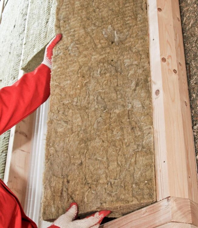

Do ocieplenia ścian można zastosować wełnę SUPERROCK, którą jest oferowana w grubości 75 mm.
Tę samą wełnę można użyć na dach tylko trzeba tak zamontować aby nie dotykała deskowania. Ważne aby do tak powstałej szczelina zrobić wloty powietrzna dla jej wentylacji.
