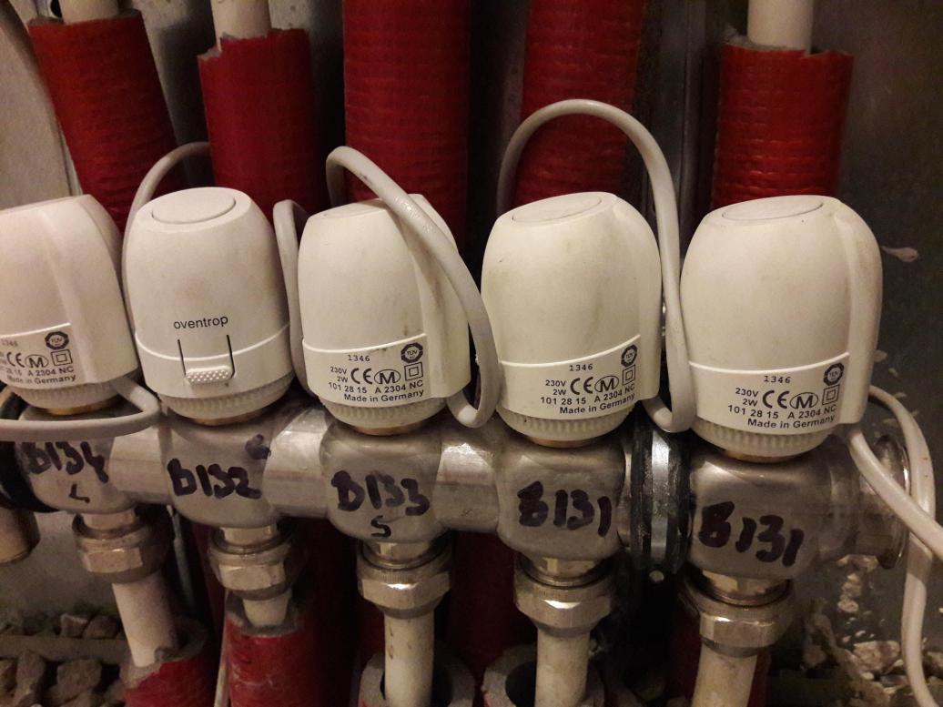

Mam mieszkanie w nowo wybudowanym bloku. Jest tam ogrzewanie stropowe DX DENNERT, kotłownia wspólna dla całego bloku. Ogrzewanie jest sterowane termostatami pokojowymi Oventrop Item no.: 1152562, EAN: 4026755363401 Termostat ten ma wybudowaną regulacją obrotów wentylatora, w bloku jest, wentylacja mechaniczna/grawitacyjna i chyba do tego jest potrzebne te sterowanie wentylatorem. Zawory na poszczególnych pętlach są otwierane za pomocą elektrotermicznych napędów nastawczych Oventrop 101 28 15 (230 V, 2W, bezprądowo zamknięty).

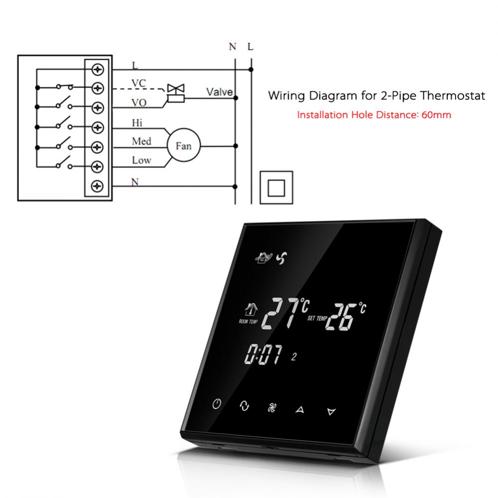

Temat już nie aktualny. Sprawa była dziecinnie prosta, może i w bloku jest dodatkowo zamontowana wentylacja mechaniczna, ale ja z poziomu mieszkania tym nie steruje. Dopiero po zdjęciu termostatu okazuje się, że są tam trzy przewody, ale one są potrzebne do poprawnej pracy termostatu z czego 2 żyły wykorzystuje się do zasilania termostatu 230V, a trzecia idzie to zaworów elektrotermicznych na pętlach. Więc każdy z tych wymienionych przeze mnie termostatów będzie dobry, obojętnie jakie by to nie było ogrzewanie. Ja sugerując się schematem do termostatu Oventrop, kupiłem na aliexpress coś takiego jak na załączonym obrazku. I puki co, sprawdza się bardzo dobrze i wygląda dużo lepiej od tego Oventropa. No i cena niecałe 90 zł.
