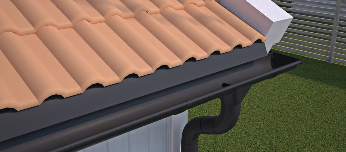

mariober 12.11.2017 18:43 Zgłoś naruszenie Udostępnij Napisano 12 Listopada 2017 tak naprawdę to kwestia gustu i haków jakie montujesz , oczywiście rynna nie służy do tego by trzymać śnieg przed zsunięciem ! ja preferuję taki system a najlepiej przeczytać instrukcję producenta bo przy gwarancji na pewno będzie sprawdzane sposób montażu . Cytuj Odnośnik do komentarza https://forum.murator.pl/topic/233674-jak-to-jest-z-tymi-rynnami/#findComment-7431675 Udostępnij na innych stronach Więcej opcji udostępniania
Andrzej Wilhelmi 14.11.2017 21:56 Zgłoś naruszenie Udostępnij Napisano 14 Listopada 2017 Rynna w najwyższym miejscu nie powinna przekraczać linii wyznaczonej przez pokrycie dachu. Wyjątek stanowią dachy mansardowe. Natomiast na większości dachów rynny są montowane za nisko. Jest to spowodowane chęcią odprowadzenia wody z krycia wstępnego do rynny i braku wiedzy dotyczącej wykonania okapu. Pozdrawiam. Cytuj Odnośnik do komentarza https://forum.murator.pl/topic/233674-jak-to-jest-z-tymi-rynnami/#findComment-7433172 Udostępnij na innych stronach Więcej opcji udostępniania
