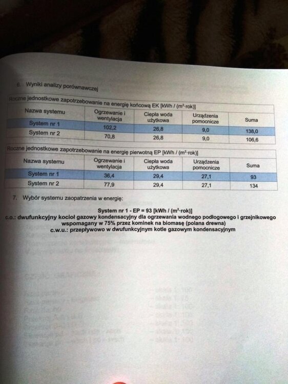

micbarpia 09.02.2018 08:45 Autor Zgłoś naruszenie Udostępnij Napisano 9 Lutego 2018 (edytowane) Witajcie, wrócił do mnie wniosek o PnB z kilkoma szczegółami do poprawy w tym jeden punkt z którym mam problem. Właściwie nie ja tylko architekt ma problem z gościem u którego załatwiał OZC bo facet w odpowiedzi na w/w pismo powiedział. "Panie, nigdy czegoś takiego nie wymagali i ja tego nigdy nie pisałem i nie wiem jak to zrobić..." a teraz załuję bo już miałem zamawiać OZC u Asolta ale archi powiedział ze będzie kogoś miał i żebym się już nie kłopotał... pytanie brzmi KTOŚ, COŚ? jest jakiś schemat oświadczenia które trzeba napisać czy to jest faktycznie jakieś dodatkowe liczenie itd ? Edytowane 9 Lutego 2018 przez micbarpia Cytuj Odnośnik do komentarza Udostępnij na innych stronach Więcej opcji udostępniania
Slawskip 09.02.2018 11:43 Zgłoś naruszenie Udostępnij Napisano 9 Lutego 2018 jak będę w domu to zajrzę do swojego projektu wydaje mi się że mam takie porównanie. Cytuj Odnośnik do komentarza Udostępnij na innych stronach Więcej opcji udostępniania
micbarpia 09.02.2018 19:02 Autor Zgłoś naruszenie Udostępnij Napisano 9 Lutego 2018 jak będę w domu to zajrzę do swojego projektu wydaje mi się że mam takie porównanie. byłbym bardzo wdzieczny, czekam na jakies info Cytuj Odnośnik do komentarza Udostępnij na innych stronach Więcej opcji udostępniania
