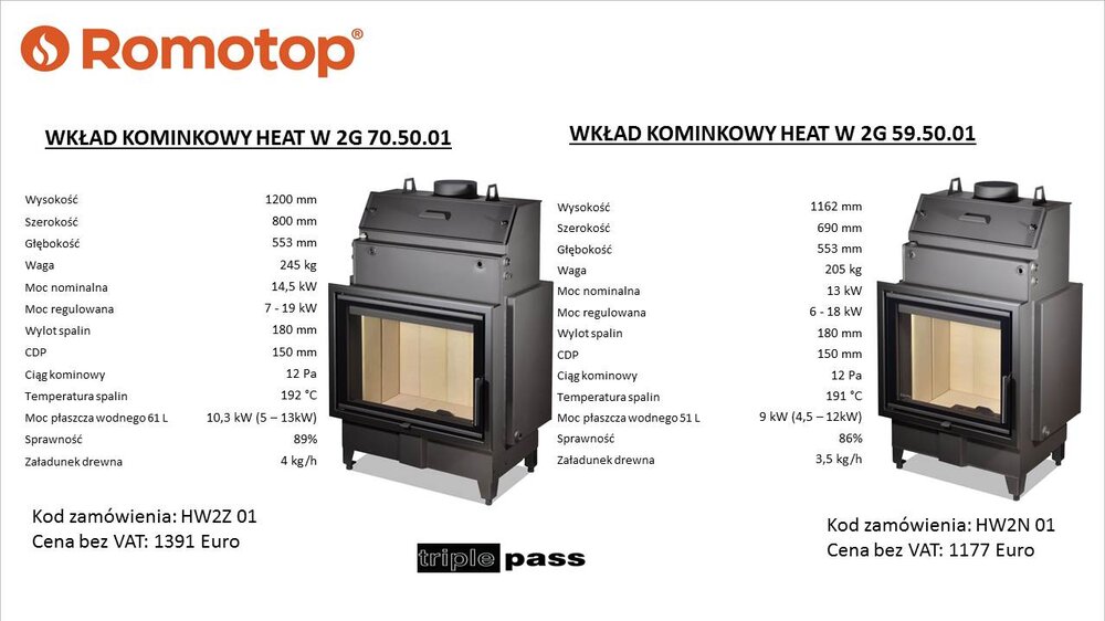

franczesky 18.11.2017 11:04 Zgłoś naruszenie Udostępnij Napisano 18 Listopada 2017 Cześć, w przyszłym roku buduję dom i mam do Was prośbę o pomoc. Chodzi o kominek połączony z instalacją ogrzewania podłogowego. W zasadzie nie wiemy co wybrać. Kominek ma służyć przede wszystkim jako: awaryjne źródło ogrzewania ma być użytkowany sporadycznie w weekendy przepalany w największe mrozy aby zoptymalizować użycie gazu. Chcemy wykorzystać takie rozwiązanie do: ogrzania pomieszczeń na piętrze i aby nie było ciepło tylko w salonie gdy palimy. Nie boję się "kotłowni" w salonie ani pracy jaką trzeba poświęcić na organizację paleniska. W DGP, która pewnie też by się nadała na nasze potrzeby żona boi się brudu bo widzi co mają znajomi. Proszę o Wasze opinie czy takie rozwiązanie w stosunku do budynku projektowanego ma sens i czy ktoś by coś zmienił w tym zakresie? DANE BUDYNKU - 149 m2 pow. użytkowej (Tytan 3) - parter: część dzienna, piętro: sypialnia, łazienki i pokoje dzieci, bez piwnicy - beton komórkowy 24 cm + styropian 22 cm (U ścian: 15 W/m2K) - izolacja termiczna 15 cm na gruncie, fundamenty ocieplone z obu stron - strop wełna 2x20 cm - okna Uw = 0,7 W/(m2K) + rolety zewnętrzne z termo-elkami (w projekcie były zwykłe okna) - północna ekspozycja budynku z dużymi oknami - EK = 73,6 kWh/rok*m2 - EU = 13.350 kWh/rok (ogrzewanie 8831 kWh, CWU 4519 kWh), kubatura ogrzewana 480m3 WYPOSAŻENIE WEDŁUG PROJEKTU - kocioł gazowy 15 kW (CO+CWU), gaz ziemny w ulicy - rekuperacja - zasobnik CWU: 150 l - kominek umieszczony na ścianie zewnętrznej, ale w "centralnej" części i w otwartej przestrzeni na salon z kuchnią, jadalnią i korytarzem (razem 53m) oraz otwartym wejściem na klatkę ZMIANY DO PROJEKTU - zamiast kaloryferów planuję ogrzewanie podłogowe (wszędzie), z wydzieleniem stref, chciałbym automatykę, ale to zależy już od budżetu - kominek tak, ale jak pisałem wyżej z płaszczem wodnym Ktoś, coś? Dzięki! Cytuj Odnośnik do komentarza https://forum.murator.pl/topic/233863-ogrzewanie-po%C5%82ogowe-kominek-czy-m%C3%B3j-system-ma-sens/ Udostępnij na innych stronach Więcej opcji udostępniania
Zdun Darek B 18.11.2017 11:19 Zgłoś naruszenie Udostępnij Napisano 18 Listopada 2017 Normalnie. Kominek z płaszczem wodnym do układów zamkniętych , przykłady poniżej , plus bufor czyli magazyn wody o temperaturze 70-80 stopni . Dalej wyjście na podłogówkę z odpowiednio obniżoną temperaturą . Gdy palisz w kominku , przy optymalnej najbardziej opłacalnej mocy nominalnej , ładujesz ciepło do bufora później stopniowo je przekazujesz do podłogówki . Drobna sugestia , zrób jednak jakiś kaloryfer... przydatny do suszenia prania i ogrzania rąk jak dzieciaki wrócą zmarźnięte ze szkoły .. Cytuj Odnośnik do komentarza https://forum.murator.pl/topic/233863-ogrzewanie-po%C5%82ogowe-kominek-czy-m%C3%B3j-system-ma-sens/#findComment-7435185 Udostępnij na innych stronach Więcej opcji udostępniania
franczesky 18.11.2017 12:51 Autor Zgłoś naruszenie Udostępnij Napisano 18 Listopada 2017 (edytowane) Normalnie. Kominek z płaszczem wodnym do układów zamkniętych , przykłady poniżej , plus bufor czyli magazyn wody o temperaturze 70-80 stopni . Dalej wyjście na podłogówkę z odpowiednio obniżoną temperaturą . Gdy palisz w kominku , przy optymalnej najbardziej opłacalnej mocy nominalnej , ładujesz ciepło do bufora później stopniowo je przekazujesz do podłogówki . Dziękuję za poradę. Czyli taki Romotop HEAT W 2g 59.50.01 by się nadawał. Jak wyglądają koszty, chociaż tak orientacyjnie? Kominek widzę ok. 5000 zł + osprzęt i instalacja, ile to może wynieść? Czy ma znaczenie to, że kominek jest dość oddalony od kotłowni gdzie będzie piec gazowy i pewnie rozdzielacz? No i jak to będzie działać - jak palę w kominku to muszę coś przełączyć czy do podłogówki będzie szło ciepło równocześnie? Jestem zielony, proszę wybaczyć, a kominek robię bo to marzenie żony (pewnie standard). sugestia , zrób jednak jakiś kaloryfer... przydatny do suszenia prania i ogrzania rąk jak dzieciaki wrócą zmarźnięte ze szkoły .. Nie pomyślałem o tym, faktycznie, dzięki! To się wpina też do podłogówki? Przecież podłogówka jest niskotemperaturowa, a grzejniki nie bardzo. Edytowane 18 Listopada 2017 przez franczesky Cytuj Odnośnik do komentarza https://forum.murator.pl/topic/233863-ogrzewanie-po%C5%82ogowe-kominek-czy-m%C3%B3j-system-ma-sens/#findComment-7435209 Udostępnij na innych stronach Więcej opcji udostępniania

Zdun Darek B 18.11.2017 16:14 Zgłoś naruszenie Udostępnij Napisano 18 Listopada 2017 (edytowane) Dziękuję za poradę. Czyli taki Romotop HEAT W 2g 59.50.01 by się nadawał. Jak wyglądają koszty, chociaż tak orientacyjnie? Kominek widzę ok. 5000 zł + osprzęt i instalacja, ile to może wynieść? ...................To się wpina też do podłogówki? Przecież podłogówka jest niskotemperaturowa, a grzejniki nie bardzo. Podłogówka jest grzana z bufora poprzez zawory mieszające które obniżają [ regulują ] temperaturę puszczana w rury , ten zaś jest grzany do 70-80 stopni , tak samo z bufora tylko wyższą temperaturą zasilane są kaloryfery . Bufor jest po to aby kominek spalał drewno w optymalnych warunkach oraz aby zmagazynować ciepło i potem stopniowo przekazywać je do układu grzewczego. Oczywiście z komina wodnego jest też grzanie wodny do kranów... czyli c.w.u. - Ciepła Woda Użytkowa Edytowane 18 Listopada 2017 przez Zdun Darek B Cytuj Odnośnik do komentarza https://forum.murator.pl/topic/233863-ogrzewanie-po%C5%82ogowe-kominek-czy-m%C3%B3j-system-ma-sens/#findComment-7435276 Udostępnij na innych stronach Więcej opcji udostępniania
