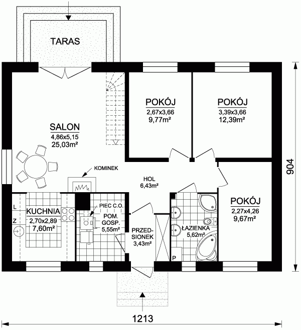

Krakers70 17.03.2018 19:15 Zgłoś naruszenie Udostępnij Napisano 17 Marca 2018 No bo tak, jak napalę w zwykłym kominku to i tak salon, a nawet cześć kuchni, korytarza będzie ogrzany. Więc do ogrzania pozostaje 50m2. A jak z kominkiem dgp sprawdza się? Bo wtedy tylko ogrzeje wodę prądem i z głowy. Przepraszam Panowie że tak ciągnę ale nie daje mi to spokoju Zależy od układu pomieszczeń, powietrze nagrzane kominkiem potrafi całkiem fajnie cyrkulować bez DGP nawet na jednej kondygnacji (nie tylko do góry). Dlatego zaproponowałem, żebyś zapodał rzut poziomy domku. Ja mam łazienkę na tym samym poziomie co piecokominek i to położoną "za winklem" czyli nie jest grzana podczerwienią, tylko konwekcyjnie. Jest w niej ciepło, chociaż nie jest niczym ogrzewana. No chyba, że zapomnę zostawić drzwi otwarte Cytuj Odnośnik do komentarza Udostępnij na innych stronach Więcej opcji udostępniania
mm0123 18.03.2018 09:21 Zgłoś naruszenie Udostępnij Napisano 18 Marca 2018 Skoro tak sie upierasz na to palenie w kominku to ja przy 80m2 zrobiłbym podlogowke, wstawil jakis kocioł elektryczny i grzal w nocy w taniej taryfie a w ciągu dnia dogrzewal kominkiem. Moje dgp grawitacyjne działa fajnie ale ja mam kanały puszczone na poddasze... nie wiem czy działało by na parterze...raczej bym szedł w kierunku dgp wymuszonego ale to pasowało by zapytać kogoś kto uzytkuje takie cudo. Nie zapominaj tez o dobrej termoizolacji - to podstawa Cytuj Odnośnik do komentarza Udostępnij na innych stronach Więcej opcji udostępniania
Kominki Piotr Batura 18.03.2018 09:42 Zgłoś naruszenie Udostępnij Napisano 18 Marca 2018 W dwukondygnacyjnych domach nowoczesnych z dużą otwartą przestrzenią na dole i klatką schodową otwartą na górę, grzanie kominkiem nawiewowym trochę średnio wychodzi...U góry sauna, na dole zimnawo...Sprawdza się grzanie podczerwienią dołu. Czyli piecokominek. Droższy, ale można odpuścić DGP. Dobrze zrobione DGP z kominka nawiewnego, jest droższe od różnicy w cenie, jaką generuje budowa piecokominka. Cytuj Odnośnik do komentarza Udostępnij na innych stronach Więcej opcji udostępniania
arturo13 18.03.2018 18:56 Zgłoś naruszenie Udostępnij Napisano 18 Marca 2018 (edytowane) Tak wygląda rozkład pomieszczeń. Na chwilę obecną jestem za opcją poodrzuconą przez m&m0123. Po prostu wiem że będę często w kominku palił i szkoda mi puścić tego ciepła w powietrze Kominek ma by w miejscu schodów w salonie Edytowane 18 Marca 2018 przez arturo13 Cytuj Odnośnik do komentarza Udostępnij na innych stronach Więcej opcji udostępniania
mm0123 18.03.2018 19:49 Zgłoś naruszenie Udostępnij Napisano 18 Marca 2018 Rachunkow sie nie bój - ja ogrzewam 2x taka powierzchnie gazem temp z samej podłogi 22.5 ale wieczorami 3-4 razy tydzień palimy sobie w kominku bo lubimy. Koszt co+cwu od 10 czerwca do 10 marca za gaz 1440zl + drewno 2-3 kawałki/palenie. Cytuj Odnośnik do komentarza Udostępnij na innych stronach Więcej opcji udostępniania
