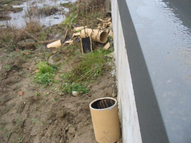

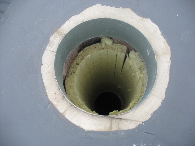

igorek55 19.11.2017 17:14 Zgłoś naruszenie Udostępnij Napisano 19 Listopada 2017 Witam to mój pierwszy post , szukam pomocy bo kilka dni temu zostałem okradziony z zewnątrz , dom w budowie stan surowy zamknięty w środku system alarmowy i chyba tylko dlatego do środka nie weszli natomiast po drabinie weszli na dach i z dwóch kominów powyrywali strażaki z nakładkami stalowymi a co najgorsze wydarli w jednym chyba 4 wkłady ceramiczne a w drugim chyba 3 wezwałem wczoraj doświadczonego kominiarza który powiedział że nie podejmie się roboty ponieważ pod tym się nie podpisze i nie da gwarancji szczelności i powiedział że nikt inny też nie weźmie na siebie tej odpowiedzialności bo wciskając pojedyńcze wkłady z góry nie widzimy czy dobrze się ułożą czy skleją bardzo proszę doświadczonych osób o pomoc co mam dalej robić czy szukać jeszcze innych fachowców rozbierać komin wszystko tylko nie to sam też nie mam dwóch lewych rąk i też mógł bym spróbować powklejać pojedyńczo te wkłady tylko chodzi o bezpieczeństwo rodziny kominiarz powiedział że jak będzie nieszczelny komin to może wybuchnąć kominek inny sposób na który wpadłem to zakup PRZEJŚCIE KOMIN CERAMICZNY FI200 SZNUR/FI200 RURA coś takiego tylko nie wiem czy też będzie to szczelne i czy taka rura nie nagrzewa się za bardzo u mie wełna została cała nie wyrwana i nie naruszona najbardziej zależy mi na naprawie chociaż tego jednego komina od kominka bo chcę dogrzewać dom w zimie kominkiem czas od czasu ten drugi komin od kotłowni , tam będzie gaz i kominiarz powiedział że nie muszę nic naprawiać bo tam będzie wpuszczana jakaś mniejsza rura i jeszcze zdjęcia z wnętrza kominów z góry proszę was o jakieś podpowiedzi Pozdrawiam Igor Cytuj Odnośnik do komentarza https://forum.murator.pl/topic/233910-z%C5%82odzieje-ukradli-z-komin%C3%B3w-stra%C5%BCaki-wyrywaj%C4%85c-przy-tym-wk%C5%82ady-ceramiczne-pomocy/ Udostępnij na innych stronach Więcej opcji udostępniania
Zdun Darek B 19.11.2017 17:22 Zgłoś naruszenie Udostępnij Napisano 19 Listopada 2017 To wygląda na celowe zdewastowanie komina.... Jaka bowiem jest wartość osmolonego strażaka ? Zmień kominiarza. Cytuj Odnośnik do komentarza https://forum.murator.pl/topic/233910-z%C5%82odzieje-ukradli-z-komin%C3%B3w-stra%C5%BCaki-wyrywaj%C4%85c-przy-tym-wk%C5%82ady-ceramiczne-pomocy/#findComment-7435847 Udostępnij na innych stronach Więcej opcji udostępniania
tomraider 19.11.2017 17:34 Zgłoś naruszenie Udostępnij Napisano 19 Listopada 2017 (edytowane) Witam.Kominiarz ma rację , naprawa praktycznie niemożliwa bez częściowej rozbiórki komina, wiem bo sam osobiście taki komin stawiałem. Ale nie ma paniki. Po prostu zastosuj wkład rurę z nierdzewki od samego dołu po górę ,która się zmieści w ceramicznej rurze. brakujące odcinki ceramiki po prostu włóż z powrotem aby utrzymywały w osi nową rurę. Grzej będzie u dołu , musisz rozwalić/wytłuc trójnik ,wyczystkę i odprowadzenie skroplin by zastąpić je nowymi z nierdzewki, pewnie też rozciąć /poszerzyć otwór w obudowie komina by trójnik z nierdzewki dał się zamontować . Nie kombinuj z prześciówkami rura stalowa-ceramika bo nie wiadomo co z innymi (które złodziej nie wyciągnął) odcinkami rury ceramicznej czy się nie naderwały/osłabiły , taki komin z niepewnymi spoinami to poważne niebezpieczeństwo pożaru.pozdrawiam Tomraider. Edytowane 19 Listopada 2017 przez tomraider Cytuj Odnośnik do komentarza https://forum.murator.pl/topic/233910-z%C5%82odzieje-ukradli-z-komin%C3%B3w-stra%C5%BCaki-wyrywaj%C4%85c-przy-tym-wk%C5%82ady-ceramiczne-pomocy/#findComment-7435858 Udostępnij na innych stronach Więcej opcji udostępniania

Andrzej733 19.11.2017 17:53 Zgłoś naruszenie Udostępnij Napisano 19 Listopada 2017 Też sądzę że to celowe szkody. Te wkłady nie sa idealnie symetryczne. ja bym jednak skleił 3 sztuki brakujące razem na ziemi, jak stwardnieje to nie rozerwiesz (tak jak trójniki sa robione) potem nałożył nie kit, tylko silikon żaroodporny i to dużo grubiej niż trzeba tak aby mieć pewność że sklei obie części komina. tak bym zrobił nawet jeżeli kominiarz by nie zalecał No rzecz jasna jak byś wkładał to musisz obracac wkładami aby wełny nie wciągnęło pod złącze. Mozesz też zrobić chwytak do rur i wstawiać tylko jakąś kamerkę musisz wpuszczać aby widzieć połaczenie Cytuj Odnośnik do komentarza https://forum.murator.pl/topic/233910-z%C5%82odzieje-ukradli-z-komin%C3%B3w-stra%C5%BCaki-wyrywaj%C4%85c-przy-tym-wk%C5%82ady-ceramiczne-pomocy/#findComment-7435883 Udostępnij na innych stronach Więcej opcji udostępniania

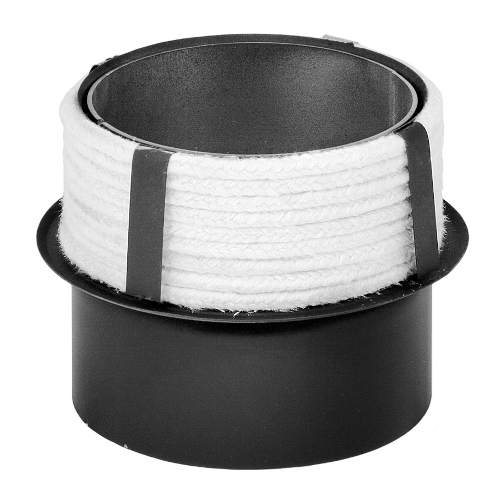

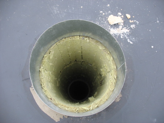

tomraider 19.11.2017 19:33 Zgłoś naruszenie Udostępnij Napisano 19 Listopada 2017 Witam.Zanim zdecydujesz się na pomysł z przejściówką stal-ceramika wezwij kogoś z opuszczaną do komina kamerą do rewizji-oględzin ceramiki. Będziesz wiedział jak wygląda reszta ceramiki. Po montażu ponownie przegląd kamerą czy wszystko ok, nic na czuja.Ponieważ ze zdjęcia widać czarne naloty na ceramice prawdopodobnie nie umiesz palić w kominku co nie jest żadną ujmą bo to nie takie łatwe. W Twoim dobrze pojętym interesie jest zainteresowanie się tym tematem całościowo i szybko edukować bo nieumiejętne spalanie drewna w kominku może mieć gorsze konsekwencje niż sztukowany wkład komina. Twoim celem jest takie spalanie drewna by popiół był miałki ,jasnoszary,możliwie najdrobniejszy , wnętrze kominka i szyba suche i łatwe do oczyszczenia, komin w środku suchy i pokryty jasnoszarym popiołem , brak widocznych spalin czy dymu ,to cechy jakie ma kominek spalający wysuszone drewno z prawidłową ilością powietrza.Pozdrawiam Tomraider. Cytuj Odnośnik do komentarza https://forum.murator.pl/topic/233910-z%C5%82odzieje-ukradli-z-komin%C3%B3w-stra%C5%BCaki-wyrywaj%C4%85c-przy-tym-wk%C5%82ady-ceramiczne-pomocy/#findComment-7435973 Udostępnij na innych stronach Więcej opcji udostępniania

Kominki Piotr Batura 19.11.2017 20:06 Zgłoś naruszenie Udostępnij Napisano 19 Listopada 2017 (edytowane) Jak najbardziej stal, ale nie czarna, bo zardzewieje i zgnije bardzo szybko. Można też usunąć wełnę, która utrudnia montaż rur ceramicznych i po właściwym ich osadzeniu zasypać komin wełną rozdrobnioną lub innym materiałem izolacyjnym, byle niepalnym...(perlit, keramzyt) Edytowane 19 Listopada 2017 przez Kominki Piotr Batura Cytuj Odnośnik do komentarza https://forum.murator.pl/topic/233910-z%C5%82odzieje-ukradli-z-komin%C3%B3w-stra%C5%BCaki-wyrywaj%C4%85c-przy-tym-wk%C5%82ady-ceramiczne-pomocy/#findComment-7435994 Udostępnij na innych stronach Więcej opcji udostępniania
tomraider 19.11.2017 20:17 Zgłoś naruszenie Udostępnij Napisano 19 Listopada 2017 (edytowane) piszesz o pomyśle z przejściówką stal - ceramika czyli można brać pod uwagę takie rozwiązanie ? Witam. To zależy, każde działanie powoduje konsekwencje. Ceramika i przejściówka komina nagrzewając się wydłuża ,stygnąc kurczy, przejściówka musi być tak zamontowana by mogła by mogła wydłużyć się ale jednocześnie ,co bardzie niebezpieczne, by podczas stygnięcia -kurczenia się ceramiki nie ,,wyłaziła, z połączenia ceramika -stal czyli musi być lużno ale osiowo w ociepleniu z waty(wełny) i mocno i pewnie sznurem mocować się w ceramice. Jak tak się da, spróbuj w sklepie zanim kupisz przymierzając do rury ceramicznej,to może być dobrze.Na zdjęciach nie widzę otworów (4 w rogach pustaka kominowego) do wentylacji waty(wełny) która ociepla rurę ceramiczną , pod czapą kanały te powinny się łączyć i mieć otwory na przestrzał po obu stronach komina. Kominek to urządzenie które ma wyglądać i jak grzeje to też fajnie, inaczej byłyby zupełnie inaczej konstruowane. Dlatego palenie nie jest wcale proste jak zapewniają sprzedawcy.Trzeba duuuużo czytać i będzie git. Pozdrawiam Tomraider. PS. Mój koleś chcąc ocieplić komin zasypał wkład stalowy keramzytem i po pary tygodniach połączone rury zaczęły się rozchodzić wyłażąc w górę. Edytowane 19 Listopada 2017 przez tomraider Cytuj Odnośnik do komentarza https://forum.murator.pl/topic/233910-z%C5%82odzieje-ukradli-z-komin%C3%B3w-stra%C5%BCaki-wyrywaj%C4%85c-przy-tym-wk%C5%82ady-ceramiczne-pomocy/#findComment-7436002 Udostępnij na innych stronach Więcej opcji udostępniania
