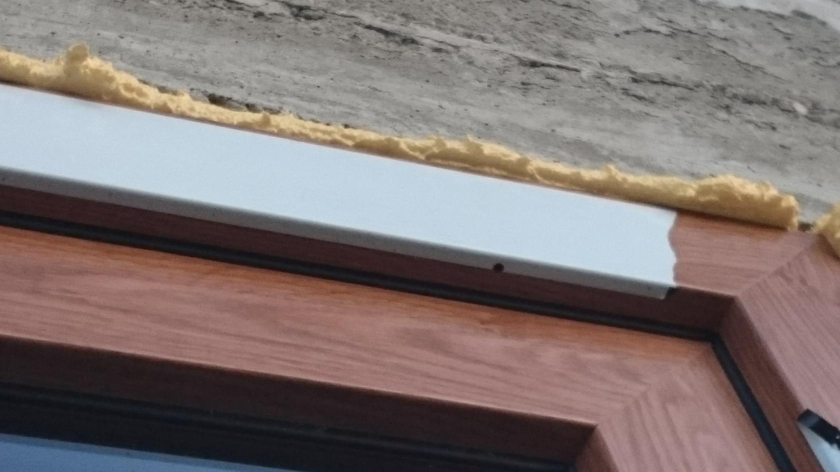

dwadwa 27.11.2017 09:14 Zgłoś naruszenie Udostępnij Napisano 27 Listopada 2017 (edytowane) Panowie zamontowali drzwi zewnętrzne tak jak na fotkach poniżej, drzwi zamykają się ale trzeba nimi ciapnąć, tylko wtedy się zamykają, czy coś jest z nimi nie tak , czy tak jak mowią panowie , docisną się uszczelki, to będą się zamykać. I co z tą podbudową, ogólnie czy mogę odebrać te drzwi?czy cos poprawiac https://images83.fotosik.pl/918/570d024831e80ed8.jpg https://images81.fotosik.pl/919/e9b875c3bd52703f.jpgi jeszcze jedno pytanie, co to za dziurki w ramie okna tarasowego psk (są takie dwie ) czy to coś poważnego? ogolnie czy mam się czepiać, czy nie:)https://images81.fotosik.pl/919/fb2bc2c7faf4c7ae.jpg Edytowane 27 Listopada 2017 przez dwa+dwa Cytuj Odnośnik do komentarza https://forum.murator.pl/topic/234090-monta%C5%BC-drzwi-zewn%C4%99trznych-kmt-prosba-o-ocen%C4%99/ Udostępnij na innych stronach Więcej opcji udostępniania
finlandia 27.11.2017 10:15 Zgłoś naruszenie Udostępnij Napisano 27 Listopada 2017 Podbudowa taka, jaka została przygotowana. Do wyboru było podmurowanie lub dokupienie odpowiednich elementów. Poszerzeń, klinarytow itp. Chyba nie trudno się domyśleć, że za wszystko i tak płaci klient? W przypadku tego progu (ta seria drzwi) chyba nie ma odpowiednio dopasowanych poszerzeń, także nie ma czego żałować. "Ciapnięcie" czasem się zdarza. Nie jest to reguła i nie dotyczy tylko KMT (ostatnio w jednym garażu miałem 2 identyczne szt. konkurencyjnych drzwi i diametralnie różny efekt końcowy). Dziurki w oknie to otwory technologiczne odpowiadające za "odpowietrzenie ramy" Jeśli fabryka je przewiduje tzn że są potrzebne. Cytuj Odnośnik do komentarza https://forum.murator.pl/topic/234090-monta%C5%BC-drzwi-zewn%C4%99trznych-kmt-prosba-o-ocen%C4%99/#findComment-7440364 Udostępnij na innych stronach Więcej opcji udostępniania

theme 27.11.2017 10:26 Zgłoś naruszenie Udostępnij Napisano 27 Listopada 2017 Nie jest źle, choć wszystko w okolicy progowej mogło zostać trochę lepiej przygotowane jak sugeruje Fin. Co do ciapania, to na 90% ułożą się uszczelki w ościeżnicy i będzie dużo lepiej. Cytuj Odnośnik do komentarza https://forum.murator.pl/topic/234090-monta%C5%BC-drzwi-zewn%C4%99trznych-kmt-prosba-o-ocen%C4%99/#findComment-7440373 Udostępnij na innych stronach Więcej opcji udostępniania
