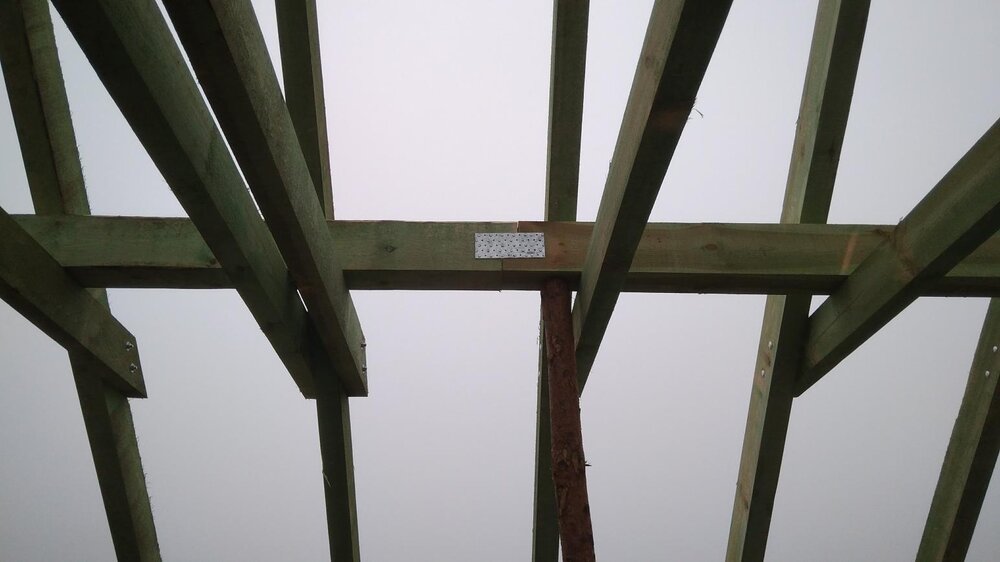

dez 30.11.2017 15:32 Zgłoś naruszenie Udostępnij Napisano 30 Listopada 2017 No to mnie trochę zaniepokoiłeś. Wiem że trochę wtryniam się komuś w wątek, ale może komuś to w przyszłości pomoże. Mogę prosić o ocenę łączeń? Murłata i płatew składają się z 2 elementów, wszystkie wypadają oczywiście w połowie dachu. Nieszczęśliwie praktycznie na równi z krokwią. Jeśli jest źle (czyt. niebezpiecznie) to czy jest jakaś opcja naprawy bez demontażu tego co już zrobiono? Kotwy murłaty są co 125cm, blaszki są przybite gwoździami karbowanymi, nie mierzyłem ale na oko około 4-5cm długie. Dach jest jętkowy, rozpiętość między osiami murłat wynosi 870cm, same jętki mają prawie po 6m długości. Zdaniem kilku osób brak podparć jest przesadą i powinny być słupy, na moją prośbę projektant je dorzuci i wstawi się je po wykonaniu deskowania i papowania. Jeszcze nie rozliczyłem się z cieślą więc będzie mi łatwiej wyegzekwować ewentualne poprawki (chociaż oprócz tych łączeń jestem zadowolony z reszty). Cytuj Odnośnik do komentarza https://forum.murator.pl/topic/234124-mur%C5%82ata-z%C5%82o%C5%BCona-z-wielu-cz%C4%99%C5%9Bci/#findComment-7442801 Udostępnij na innych stronach Więcej opcji udostępniania

Andrzej Wilhelmi 30.11.2017 17:36 Zgłoś naruszenie Udostępnij Napisano 30 Listopada 2017 Łączenie murłat i płatwi fatalne. Wygląda tak jakby nie robił to cieśla tylko murarz. Być może zamawiając drewno zapomniano dodać naddatek na łączenia. Zaplatowanie powinno być na długości 30 cm po skosie. Czy na murłacie masz te łączniki ciesielskie (blachy) z obu stron? Wkleiłbym tam jeszcze śrubę przez murłatę do wieńca. Natomiast zdecydowanie wzmocniłbym płatew stosując po bokach nakładki z blachy grubości minimum 4 mm szerokość minimum 10 cm długość minimum 60 cm i minimum cztery śruby M10 naprzemiennie. Pozdrawiam. Cytuj Odnośnik do komentarza https://forum.murator.pl/topic/234124-mur%C5%82ata-z%C5%82o%C5%BCona-z-wielu-cz%C4%99%C5%9Bci/#findComment-7442881 Udostępnij na innych stronach Więcej opcji udostępniania
dez 30.11.2017 17:58 Zgłoś naruszenie Udostępnij Napisano 30 Listopada 2017 Blachy są z obu stron na szczęście. Też nie do końca podobało mi się to krótkie łączenie co jest tym bardziej dziwne bo zrobili dość duże wysunięcie belek poza ścianę szczytową, spokojnie mogliby po 5-10 cm zmniejszyć wysunięcie i też byłoby dobrze a łączenie byłoby lepsze. Na łączeniu po skosie wkręcony jest torx 8x300 bo takimi są łączne krokwie z płatwiami i murłatą (na moje życzenie dołożyli dodatkowe wzmocnienia), ale chyba jest zbyt lichy żeby utrzymać spory bądź co bądź ciężar dachówki. A czy na płatwiach gdyby dołożyć np co najmniej 1m belki 10x18 to by wystarczyło (płatew 16x20)? Skręcone oczywiście solidnie 4 albo 6 śrubami - zostały mi akurat takie odcinki belek. Cytuj Odnośnik do komentarza https://forum.murator.pl/topic/234124-mur%C5%82ata-z%C5%82o%C5%BCona-z-wielu-cz%C4%99%C5%9Bci/#findComment-7442895 Udostępnij na innych stronach Więcej opcji udostępniania
