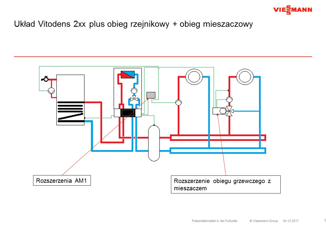

koolio 03.12.2017 08:07 Zgłoś naruszenie Udostępnij Napisano 3 Grudnia 2017 WitamOd września jestem posiadaczem kotła Vitodens 200, chciałem podłaczyc sterowanie podłogówki oraz pompy cyrkulacyjnej cwu pod sterownik z pieca, potrzebowałbym jakiś opis pod które gniazdo na sterowniku mam to podpiąć? Pozdrawiam Cytuj Odnośnik do komentarza https://forum.murator.pl/topic/234221-vitodens-200-pod%C5%82aczenie-pompy-od-mieszajacej-od-pod%C5%82og%C3%B3wki-oraz-cyrkulacji/ Udostępnij na innych stronach Więcej opcji udostępniania
Konsultant Viessmann 04.12.2017 10:27 Zgłoś naruszenie Udostępnij Napisano 4 Grudnia 2017 (edytowane) do wysterowania ogrzewania podłogowego konieczny jest zestaw rozszerzający obiegu grzewczego z mieszaczem a do wysterowania cyrkulacji rozszerzenia AM1 (AM1 obsłuży wtedy pompę obiegu grzejnikowego i cyrkulację cwu) Edytowane 4 Grudnia 2017 przez Konsultant Viessmann Cytuj Odnośnik do komentarza https://forum.murator.pl/topic/234221-vitodens-200-pod%C5%82aczenie-pompy-od-mieszajacej-od-pod%C5%82og%C3%B3wki-oraz-cyrkulacji/#findComment-7444945 Udostępnij na innych stronach Więcej opcji udostępniania
