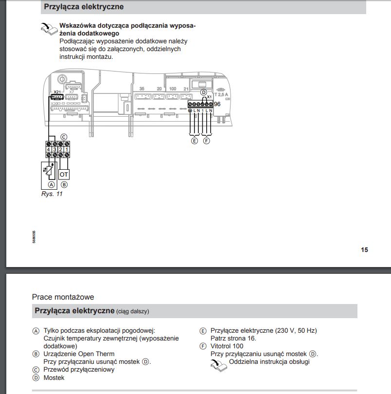

Kubala82 12.12.2017 15:49 Zgłoś naruszenie Udostępnij Napisano 12 Grudnia 2017 Dzień dobry. Proszę o informację, do których złączy powinienem podpiąć kable z sygnałem sterowania z regulatora pokojowego? Nie mogę znaleźć tej informacji w instrukcji kotła. Drugie pytanie - w jaki sposób sterownik pokojowy będzie regulował pracą kotła? Czy podanie sygnału z termostatu pokojowego spowoduje włączenie/wyłączenie kotła, czy jedynie włączenie/wyłączenie pompy? A może jeszcze inną reakcję? Dziękuję za pomoc. Cytuj Odnośnik do komentarza https://forum.murator.pl/topic/234459-sterowanie-prac%C4%85-kot%C5%82a-viesmann-111w-za-pomoc%C4%85-sterownika-pokojowego/ Udostępnij na innych stronach Więcej opcji udostępniania
Konsultant Viessmann 13.12.2017 09:08 Zgłoś naruszenie Udostępnij Napisano 13 Grudnia 2017 (edytowane) opis podłączenia sterownika jest w instrukcji montażu i serwisu dołączanej do kotła tu jest ona do pobrania: http://www.viessmann.com/http-svc/web/poland/pdf-90.nsf/27B9685895EAEFB4C12581D9003F997A/$FILE/IMIS%20Vitodens%20111-W%20B1LD%20(08.2017).pdf?OpenElement strona 15 sterownik pomieszczenia to Vitotrol wyjmujemy zworkę i w miejsce zworki podpinamy sterownik który robi zewrzyj jeśli kocioł ma pracować na co i rozewrzyj jeśli ma przerwać pracę na co. UWAGA!!! na zworce jest napięcie 230V , jeśli ma być obcy sterownik to musi wytrzymać takie napięcie na swoich stykach sterujących Sterownik wyłącza palnik a po wybiegu i pompę. Edytowane 13 Grudnia 2017 przez Konsultant Viessmann Cytuj Odnośnik do komentarza https://forum.murator.pl/topic/234459-sterowanie-prac%C4%85-kot%C5%82a-viesmann-111w-za-pomoc%C4%85-sterownika-pokojowego/#findComment-7450548 Udostępnij na innych stronach Więcej opcji udostępniania
matiix 17.12.2017 10:12 Zgłoś naruszenie Udostępnij Napisano 17 Grudnia 2017 Dzień dobry. zrób jak masz podane na obrazku interesuje cię podpięcie zaznaczone jako F. Tak sterownik pokojowy wyłączy cały piec i nawet pompe ale ją nie do końca bo też musi podawać ciepłą wode jeśli odkręcisz kran. Cytuj Odnośnik do komentarza https://forum.murator.pl/topic/234459-sterowanie-prac%C4%85-kot%C5%82a-viesmann-111w-za-pomoc%C4%85-sterownika-pokojowego/#findComment-7452868 Udostępnij na innych stronach Więcej opcji udostępniania
