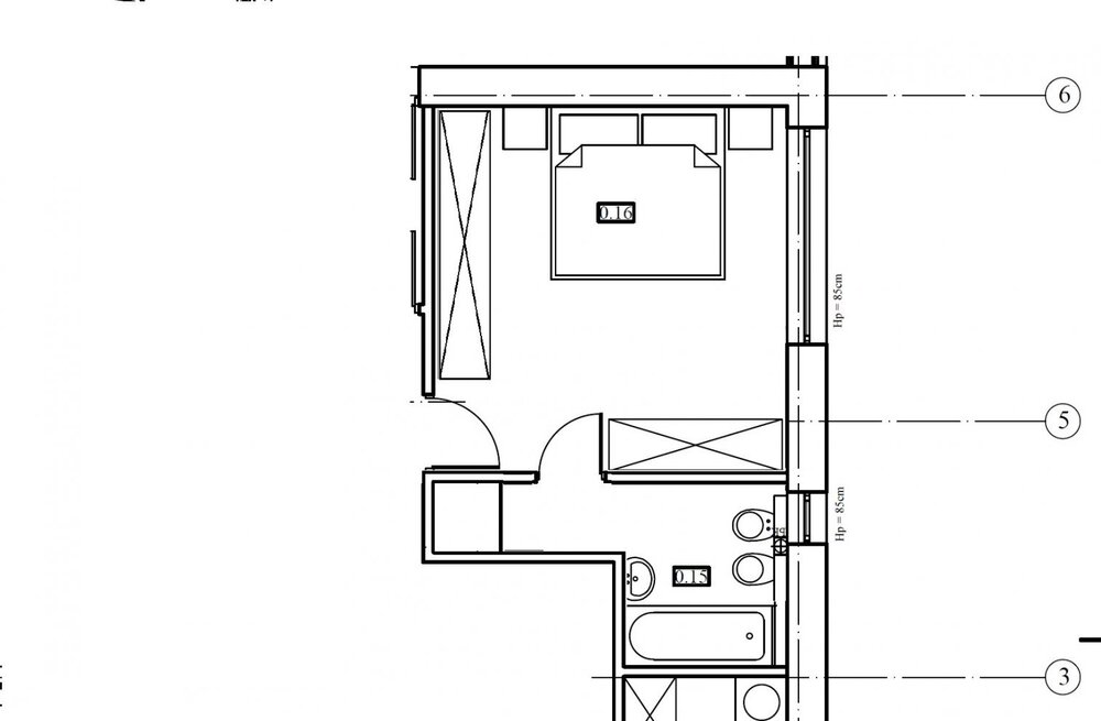

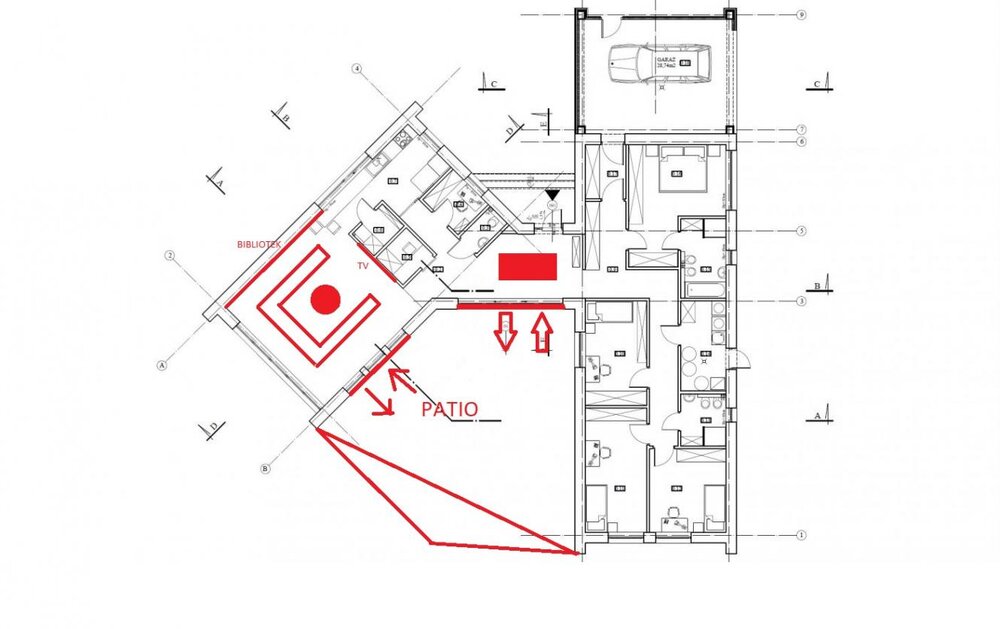

Iscra 23.04.2018 08:14 Autor Zgłoś naruszenie Udostępnij Napisano 23 Kwietnia 2018 Wiecie, my jeszcze projektujemy Ale to już końcówka! Rzucam Wam PRAWIE-ŻE-OSTATECZNY rzut Co się jeszcze zmieni? 1. W salonie taka wielka ściana z przeszkleniem (przy literze D) będzie podzielona tak, jak na poprzedniej wersji projektu, którą Tern wrzucał o tu. Dzięki temu będzie ścianka na TV, której teraz brakuje. Bo przypominam, że ta wielka pusta ściana (przy literze A) jest przeznaczona na biblioteczkę. 2. Sypialnia z łazienką. Znów nam nie pasowały rozwiązania (ta nasza szafa od kompletu jest schowana we wnęce, zamiast być widoczna! ), więc znów będą modyfikacje. Bardzo możliwe, że w kierunku tego, co widać w załączniku, ale to mój pomysł i nie wiem jeszcze jak na niego spojrzy nasza architekt Założenie jest takie, że łazienka MUSI być przy tej ściance, gdzie widać wannę, gdyż jest to zaraz obok kotłowni. A sypialnia z łazienką muszą zmieścić się w istniejącym metrażu - czyt. nie powiększymy tych pomieszczeń kosztem innych. Cytuj Odnośnik do komentarza https://forum.murator.pl/topic/234499-elektrycznie-sympatycznie/page/22/#findComment-7524303 Udostępnij na innych stronach Więcej opcji udostępniania

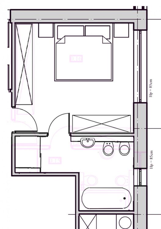

Iscra 23.04.2018 08:24 Autor Zgłoś naruszenie Udostępnij Napisano 23 Kwietnia 2018 Jeszcze Tern wymyślił inaczej łazienkę Drobna zmiana: Cytuj Odnośnik do komentarza https://forum.murator.pl/topic/234499-elektrycznie-sympatycznie/page/22/#findComment-7524308 Udostępnij na innych stronach Więcej opcji udostępniania
pestka56 23.04.2018 10:39 Zgłoś naruszenie Udostępnij Napisano 23 Kwietnia 2018 Wanna między kibelkami? Wybaczcie, ale ja się w takiej bym nie kąpała Cytuj Odnośnik do komentarza https://forum.murator.pl/topic/234499-elektrycznie-sympatycznie/page/22/#findComment-7524363 Udostępnij na innych stronach Więcej opcji udostępniania
marimag 23.04.2018 10:44 Zgłoś naruszenie Udostępnij Napisano 23 Kwietnia 2018 Hej Skoro to PRAWIEŻE to pozwole sobie wtrącic kilka swoich groszy. Nie wnikam w część prywatną ale w częsci dziennej od poczatku korci mnie nieco inne wykorzystanie przestrzeni. Wrzucam kilka moich pomysłów zaznaczonych na czerwono na Waszym rzucie. Z propozycją nieco szarpnięcia bryłą to znaczy wydłużeniu nieci łącznika tak aby stół jadalniany był central;nie po srodku i nie kolidował z komunikacją. Można by to zrobic tak... Lub zostawić to kopnięcie które juz jest a tylko je obniżyć zwiększając w ten sposób wiatrołap. A tu zdjęcia dla lepszego zilustrowania tego o czym mówię. Oczywiście brakuje tam drzwi rozsuwanych na patio ale liczę, ze oczami wyobraźni je sobie wstawicie Cytuj Odnośnik do komentarza https://forum.murator.pl/topic/234499-elektrycznie-sympatycznie/page/22/#findComment-7524367 Udostępnij na innych stronach Więcej opcji udostępniania
Tern 23.04.2018 11:36 Zgłoś naruszenie Udostępnij Napisano 23 Kwietnia 2018 (edytowane) Wanna między kibelkami? Wybaczcie, ale ja się w takiej bym nie kąpała Nie widzę innego sensownego sposobu na pomieszczenie wszystkich urządzeń niż ten, gdzie sedes i bidet są blisko wanny. Popatrz na poprzednie rzuty. Albo łazienka jest niewygodna, albo np. nie mamy w ogóle dużej szafy w sypialni. Bez powiększania powierzchni domu nic nie wyczarujemy, a tego nie chcemy, bo i tak jesteśmy na styk z założeniami. marimag, pomysł masz diabelnie efektowny, ale okrutnie nieefektywny Jedyny sposób, żeby stół jadalniany nie stał w ciągu komunikacyjnym, to ustawienie go przy ścianie małego WC, co mija się z celem. Ale to mniejszy problem. Korytarz już teraz będzie długaśny, a wydłużenie go o kolejne kilka metrów (4-5 wg Twojego szkicu)... No, jakoś nie kusi No i rośnie powierzchnia zabudowy, o czym pisałem wyżej Może jakiś mikroskopijny stolik kawowy kiedyś tam wyląduje, ale stół jadalniany zostanie raczej tam, gdzie wymyśliłem. Podobny efekt można osiągnąć obracając obecny układ mebli zgodnie z ruchem wskazówek zegara. Ale obawiam się, że wtedy z kuch zrobi się daleko i będzie kiepski dostęp do wyjścia na patio. W każdym razie to jest do zrobienia i jak już ściany staną, to będziemy kombinować Musimy wreszcie ustalić, czy mamy okno od zachodu w salonie, bo tak zauważyłem, że pojawia się i znika jak jakiś ninja Edytowane 23 Kwietnia 2018 przez Tern Cytuj Odnośnik do komentarza https://forum.murator.pl/topic/234499-elektrycznie-sympatycznie/page/22/#findComment-7524399 Udostępnij na innych stronach Więcej opcji udostępniania
marimag 23.04.2018 11:46 Zgłoś naruszenie Udostępnij Napisano 23 Kwietnia 2018 Nie wiem jak by to wyszło metrazowo bo nie liczyłam.Chciałam tylko wyrzucic z siebie to co nie daje mi spokoju od początku tego projektu.W tej chwili macie W OGÓLE nie wykorzystany ten łącznik. To dopiero nieefektywny pomysł ! Cytuj Odnośnik do komentarza https://forum.murator.pl/topic/234499-elektrycznie-sympatycznie/page/22/#findComment-7524405 Udostępnij na innych stronach Więcej opcji udostępniania
annatulipanna 23.04.2018 13:26 Zgłoś naruszenie Udostępnij Napisano 23 Kwietnia 2018 Jeszcze Tern wymyślił inaczej łazienkę Drobna zmiana: [ATTACH=CONFIG]411647[/ATTACH] A to okno w łazience macie do ziemi? Bo jeśli nie, to zdecydowanie zostałabym przy wc i bidecie na ścianie z oknem. Dostęp do wanny między kibelkami niewygodny i mało komfortowy. Nie wyobrażam sobie kąpieli między kibelkami . Za to ten prysznic we wnęce spoko, biorąc pod uwagę chęć wyeksponowania szafy Pytanie, jak szeroka będzie kabina? Cytuj Odnośnik do komentarza https://forum.murator.pl/topic/234499-elektrycznie-sympatycznie/page/22/#findComment-7524453 Udostępnij na innych stronach Więcej opcji udostępniania
pestka56 23.04.2018 17:11 Zgłoś naruszenie Udostępnij Napisano 23 Kwietnia 2018 (edytowane) 3 wersje łazienki. Różowe to wersja Terna. WERSJA 1 Myślę, że takie przesunięcie ścian nie robi krzywdy sypialni, a łazienka bardzo zyskuje. Iskra będzie mogła nawet postawić efektowny stołek, może puf albo nieduże krzesło koło wanny, żeby było gdzie przysiąść po kąpieli, albo odłożyć książkę. WERSJA 2 Wucet i bidet zamkane przesuwanymi drzwiami z matowej szyby. WERSJA 3 Otwarta kabina prysznicowa z drzwiami składanymi na ścianę. Można powiększyć przestrzeń przy wolnostojącej (lub zabudowanej) wannie. Edytowane 23 Kwietnia 2018 przez pestka56 Cytuj Odnośnik do komentarza https://forum.murator.pl/topic/234499-elektrycznie-sympatycznie/page/22/#findComment-7524518 Udostępnij na innych stronach Więcej opcji udostępniania
katka 23.04.2018 17:58 Zgłoś naruszenie Udostępnij Napisano 23 Kwietnia 2018 Stawiam na wersje nr.2 Pestki. Jest genialna już to widze oczami wyobraźni. Wasze wersje przepraszam nie do przyjęcia. Cytuj Odnośnik do komentarza https://forum.murator.pl/topic/234499-elektrycznie-sympatycznie/page/22/#findComment-7524532 Udostępnij na innych stronach Więcej opcji udostępniania
Iscra 23.04.2018 19:01 Autor Zgłoś naruszenie Udostępnij Napisano 23 Kwietnia 2018 Bardzo podoba mi się oddzielenie wc i bidetu! Problem w tym, że Ternowi zupełnie nie xD Będziemy więc dyskutować. Mi najmocniej przypadła do gustu wersja 3 ze świetnym giga prysznicem, ale znów Ternowi to się kompletnie nie widzi. Mocnym mankamentem wersji 2 i 3 jest to, że jest bardzo mało miejsca przed wc i bidetem. W wersji 3 jest to do obejścia, przesuwając umywalką na ścianę od sypialni i rezygnując z oddzielenia wc i bidetu... Ale wtedy tracę to, co tak mi się spodobało - oddzielenie właśnie. No i nie wiem jak przekonać Terna do takiego otwartego prysznica. Jakieś wizualizacje ktoś podrzuci? Podrzucę wszystkie 3 wersje naszej architekt jako kolejne "kwestie do rozważenia" ) Cytuj Odnośnik do komentarza https://forum.murator.pl/topic/234499-elektrycznie-sympatycznie/page/22/#findComment-7524561 Udostępnij na innych stronach Więcej opcji udostępniania
annatulipanna 23.04.2018 19:17 Zgłoś naruszenie Udostępnij Napisano 23 Kwietnia 2018 No to ja mam podobnie do Terna Klaustrofobiczne WC, to nie dla mnie. Ścianka z szyby, nawet mlecznej, nie dałaby mi komfortu i intymności, za to ograniczyłaby przestrzeń. Mnie najbardziej przypadła do gustu pestkowa propozycja nr 1. Przestronna kabina z drzwiami (nie toleruję otwartych kabin ) Jedynie może umywalkę przeniosłabym na przeciwko drzwi, żeby WC-ciki miały swoją przestrzeń Wanna w zakątku, gdzie rzeczywiście coś się jeszcze zmieści (czy to stołek, gustowny wieszak na ręczniki, czy półeczka na świeczki, czy książkę). Robi się coraz bardziej interesująco z tym Waszym projektem Ciekawe, co się znajdzie w ostatecznej wersji Cytuj Odnośnik do komentarza https://forum.murator.pl/topic/234499-elektrycznie-sympatycznie/page/22/#findComment-7524573 Udostępnij na innych stronach Więcej opcji udostępniania
pestka56 23.04.2018 22:06 Zgłoś naruszenie Udostępnij Napisano 23 Kwietnia 2018 Wstawiłam mleczne drzwi przy wucetkach, bardziej po to, żeby je ukryć. Nie lubię widoku sedesu & company w łazience. Przy okazji możliwość zamknięcia się w kabinie wucetowej może okazać się przydatna, gdy dwie osoby jednocześnie są w łazience, a jedna z nich potrzebuje akurat więcej intymności. U nas wucet jest schowany pod siedziskiem. Chciałam go całkiem zamknąć w skrzyni, ale opór J był znaczny i ustąpiłam. Prawie nie widać Kabinę wucetową można jeszcze trochę powiększyć przesuwając szklane drzwi w stronę wejścia. Można nawet przewidzieć wmurowanie stelaży w ścianę od korytarzą, co dałoby kolejne 20 cm więcej przestrzeni. WERSJA 2 A Powiększyłam kabinę wucecika i przestawiłam umywalkę obok prysznica, ale mnie to nie pasuje. Porobiło się dużo „schodków” w tym planie. Jest bardziej kanciasto. Poza tym w tym układzie drzwi prysznica muszą być od strony wanny i robi się ciasno. WERSJA 3 A Powiększyłam kabinę wucetową kosztem miejsca na umywalkę WERSJA 3 B W tej wersji kabina wc jest większa, ale wanna jest ciut krótsza, żeby umywalka miała dosyć miejsca. Wg mnie zrobiła się tu taka niedogodność, że umywalka jest zbyt dalego od wc i zniknęło miejsce na fotelik, albo toaletkę. Cytuj Odnośnik do komentarza https://forum.murator.pl/topic/234499-elektrycznie-sympatycznie/page/22/#findComment-7524653 Udostępnij na innych stronach Więcej opcji udostępniania

Tern 24.04.2018 07:48 Zgłoś naruszenie Udostępnij Napisano 24 Kwietnia 2018 Myślimy Wbrew temu co Iscra napisała, otwarta kabina prysznicowa nie jest dla mnie czymś "co kompletnie się nie widzi", a jedynie mam trochę obaw natury praktycznej. Muszę to sobie poukładać, ale idea mi się podoba. W przeciwieństwie do zamykania sedesu i bidetu za kolejnymi drzwiami. To rzeczywiście "się nie widzi", choć z kolei doceniam walory estetyczne Tak na marginesie: szkoda, że tej holenderskiej łazienki nie widzieliśmy przy wykańczaniu łazienki w mieszkaniu. Kolorystycznie są bardzo zbliżone, więc gdybyśmy w porę podpatrzyli parę detali, efekt byłby jeszcze lepszy Cytuj Odnośnik do komentarza https://forum.murator.pl/topic/234499-elektrycznie-sympatycznie/page/22/#findComment-7524720 Udostępnij na innych stronach Więcej opcji udostępniania

19TOMEK65 25.04.2018 06:39 Zgłoś naruszenie Udostępnij Napisano 25 Kwietnia 2018 Szkoda , że nie ma podanych wymiarów łazienki , bo rysunek wszystko przyjmie a w rzeczywistości może to być przepychanie sie miedzy wyposażeniem łazienki.Moim zdaniem wnęka to najlepsze miejsce na prysznic , ewentualnie umywalka z dużym lustrem , które może odbijać światło z okna.A może jakiś kompromis.We wnęce umywalka , wanna w pierwotnym miejscu ale odpowiednio większa połączona z prysznicem , kibelek i bidet na ścianie wejściowej ? Cytuj Odnośnik do komentarza https://forum.murator.pl/topic/234499-elektrycznie-sympatycznie/page/22/#findComment-7525147 Udostępnij na innych stronach Więcej opcji udostępniania
