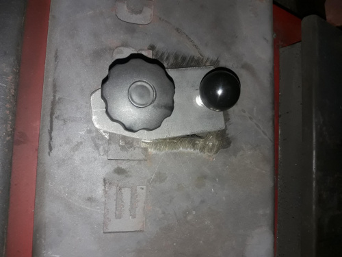

pawstone 27.12.2017 01:34 Autor Zgłoś naruszenie Udostępnij Napisano 27 Grudnia 2017 Rozetke mam bardzo lekko otwarta - tak samo przy rozpalaniu jak i pozniej Ogolnie to podejrzewalem, ze moze zbyt mocno otwieram dolot powietrza pierwotnego przy rozpalaniu ale nie chcialem grzebac przy miarkowniku. Przy kolejnym zaladunku przymkne bardziej dolna klapke a rozetke bardziej otworze. Cytuj Odnośnik do komentarza https://forum.murator.pl/topic/234748-palenie-od-gory-ogien-schodzi-do-rusztu/#findComment-7457038 Udostępnij na innych stronach Więcej opcji udostępniania

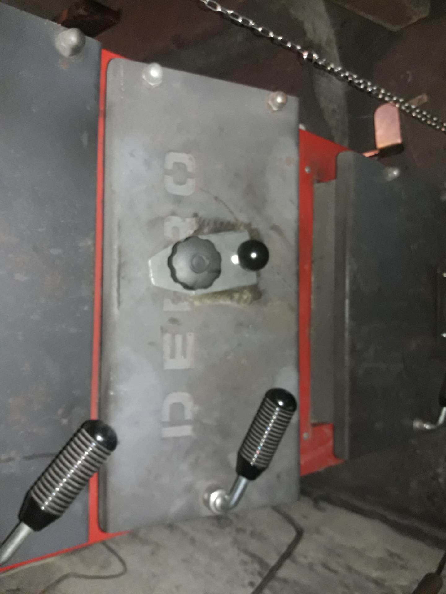

pawstone 27.12.2017 16:52 Autor Zgłoś naruszenie Udostępnij Napisano 27 Grudnia 2017 Wlasnie rozpalilem w piecu, zaladowalem 15-20 kg pieknego orzecha wysokokalorycznego, zero szutu, wielkosc piesci. Dolna klapke uchylilem tak; Nie wiem czy gorna klapka od powietrza wtornego powinna byc uchylona tak aby plomien byl ustabilizowany Czy moze powinno sie rozpalac bardziej agresywnie jak tutaj; Minelo juz 1,5 godziny a temperatura wody wzrosla z 20 na 30 stopni, czopuch jest lekko cieply. Ogien zszedl o 1/3 wysokosci zasypu w dol. Mam wrazenie ze dolna klapka powinna byc nawet jeszcze bardziej przymknieta. Poki co wszystko idzie w dobrym kierunku. Cytuj Odnośnik do komentarza https://forum.murator.pl/topic/234748-palenie-od-gory-ogien-schodzi-do-rusztu/#findComment-7457250 Udostępnij na innych stronach Więcej opcji udostępniania

Gość mtdeusz 27.12.2017 18:03 Zgłoś naruszenie Udostępnij Napisano 27 Grudnia 2017 Kopcisz,kisisz opał.Masz zimne pomarańczowe płomienie. Cytuj Odnośnik do komentarza https://forum.murator.pl/topic/234748-palenie-od-gory-ogien-schodzi-do-rusztu/#findComment-7457291 Udostępnij na innych stronach Więcej opcji udostępniania
pawstone 27.12.2017 21:56 Autor Zgłoś naruszenie Udostępnij Napisano 27 Grudnia 2017 Kopcisz,kisisz opał. Masz zimne pomarańczowe płomienie. Oj chyba ktos tu dawno nie obalugiwal kotla weglowego. Jak moge kopcic kiedy rozpalam to z zewnatrz ledwo zobaczysz czy z komina cos wylatuje, a i przy czyszczeniu malo co sadzy. Cytuj Odnośnik do komentarza https://forum.murator.pl/topic/234748-palenie-od-gory-ogien-schodzi-do-rusztu/#findComment-7457417 Udostępnij na innych stronach Więcej opcji udostępniania
