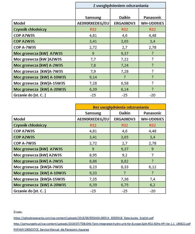

pandzik 16.08.2019 21:02 Zgłoś naruszenie Udostępnij Napisano 16 Sierpnia 2019 Czy ktoś coś może napisać o nowej pompie Mono w szafie hydraulicznej Izzifast? Nowy sterownik, R32 itd Od montera ze śląska otrzymałem załączony plik. Nie do końca wiem co pokazuje. Ten model pompy to zdaje się oryginalna "lodówka" a nie produkt peflexu... Cytuj Odnośnik do komentarza Udostępnij na innych stronach Więcej opcji udostępniania
oberwatorPC 17.08.2019 07:18 Zgłoś naruszenie Udostępnij Napisano 17 Sierpnia 2019 Z tego co widzę to jakieś porównanie pomp na R32 . Chyba wyraźnie widać co pokazuje. Cytuj Odnośnik do komentarza Udostępnij na innych stronach Więcej opcji udostępniania
pandzik 17.08.2019 18:31 Zgłoś naruszenie Udostępnij Napisano 17 Sierpnia 2019 (edytowane) Bardziej mi chodziło o jakieś inne informacje. Na Splity z szafami Samsunga na R32 nie ma ponoć jeszcze cennika. Jakie też macie opinie o wersji Mono, czyli wymiennik mamy w zewn. jednostce i do domu wprowadzamy jedynie ciepłą wodę. Edytowane 17 Sierpnia 2019 przez pandzik Cytuj Odnośnik do komentarza Udostępnij na innych stronach Więcej opcji udostępniania
