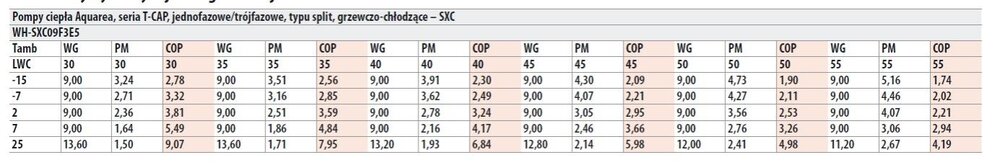

Dzięki za info-to też znalazłem , natomiast szukałem czegoś bardziej szczegółowego .Poniżej jest strona z kat Panasa :

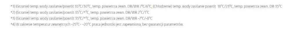

jeszcze warunki dla danych Samsunga
Chciałem na szybko porównać modele 9kW 3 fazowe i np -7/35st
Panas T-cap COP 2,85 i moc 9kW praca do -28st , temp max 55st
Panas zwykły COP 2,85 i moc 9kW praca do -20 st , temp max 55st
Samsung COP 2,45 i moc 7,5kW praca do -25st ,temp max 45 st
Dodam ,że Panasy maja dane wg normy EN-14511-2 (potwierdzone badaniami), Samsungi trzeba rozszyfrować na ile są podobne warunki.
Ogólnie widać ,że Samsungi nie zachwycają parametrami-nadrabiają za to "elastyką" aplikacji i tańszymi częściami zamiennymi.
Można jeszcze porównać to z innymi producentami PC P/W- przypuszczam ,że parametry będą na średnio niższym poziomie (może jutro wyszperam tabelkę z danymi Toschiby i Daikina)
Na szczęście mamy trochę wyboru i każdy może zdecydować co mu bardziej pasuje- u mnie akurat po za najlepszymi COP ważna była jak najwyższa moc przy najniższych temp oraz zakres temperatur do 55st.
Ze względu na małą ilość danych od użytkowników , przydałyby się także jakieś potwierdzone testy jak ma np Panas (także w przypadku innych producentów PC takie dane by się przydały- z drugiej strony nie każdy producent miałby się czym chwalić...)
pzdr
