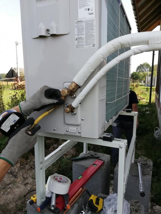

maciuspala 14.09.2018 06:46 Zgłoś naruszenie Udostępnij Napisano 14 Września 2018 No i mam i ja.... Wczoraj Neoklima zamontowała u mnie jednostkę Samsung Split 6kW. Odnośnik do komentarza https://forum.murator.pl/topic/234814-samsung-ehs-split-do%C5%9Bwiadczenia-u%C5%BCytkownik%C3%B3w/page/6/#findComment-7575623 Udostępnij na innych stronach Więcej opcji udostępniania
maciuspala 14.09.2018 06:53 Zgłoś naruszenie Udostępnij Napisano 14 Września 2018 Montaż odbył się bardzo sprawnie, całość prac 2 osób to jakieś 4-5 godzin. Pompa zamontowana sprawdzona próżniowo, a później napełniona freonem. uruchomienie będzie jak hydraulik zamontuje zbiornik CWU oraz podłączy podłogówkę. Odnośnik do komentarza https://forum.murator.pl/topic/234814-samsung-ehs-split-do%C5%9Bwiadczenia-u%C5%BCytkownik%C3%B3w/page/6/#findComment-7575625 Udostępnij na innych stronach Więcej opcji udostępniania

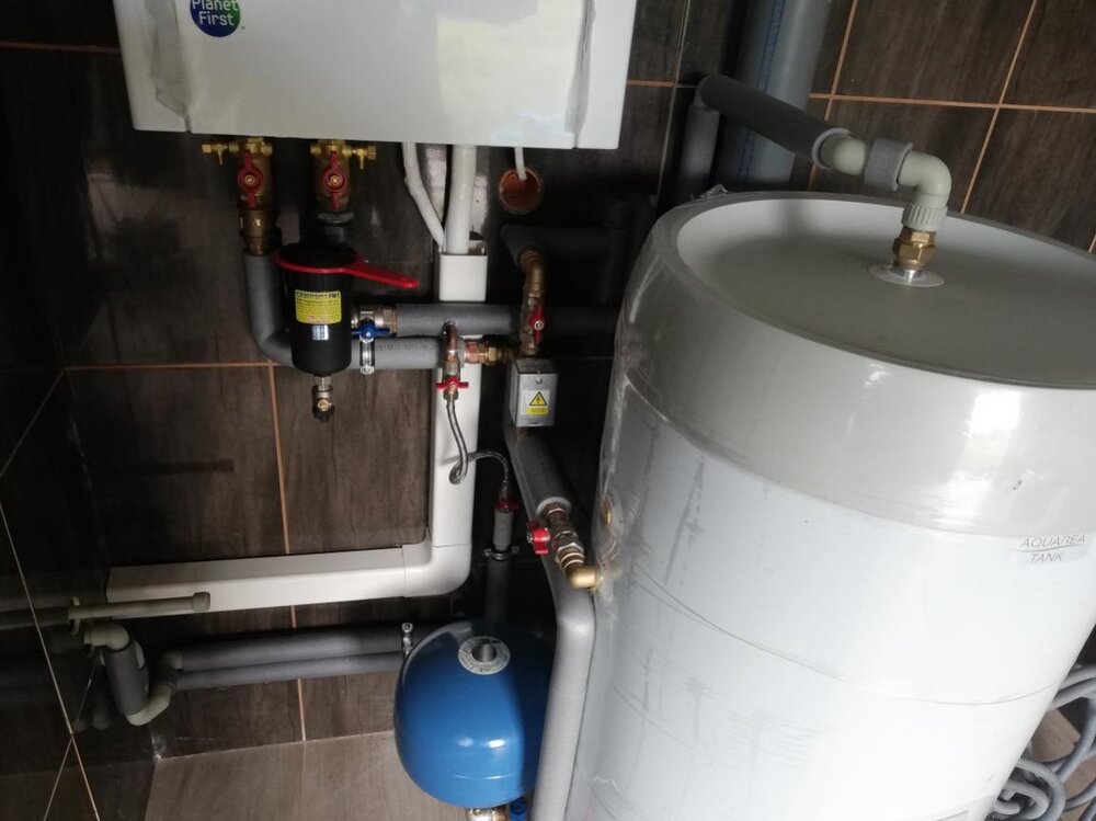

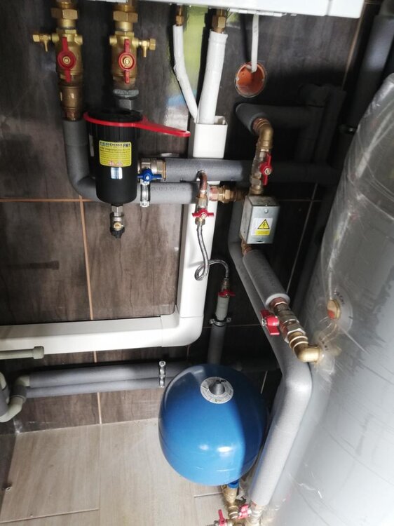

maciuspala 28.09.2018 14:45 Zgłoś naruszenie Udostępnij Napisano 28 Września 2018 Kotlownia gotowa, mój hydraulik wykonał ostatni etap montażu, podłączenie zbiornika i podlogówki, montaż filtra oraz zaworów.... Z uwagi na prostotę instalacji całość zajmuje poniżej 1 m2 i wygląda bardzo schludnie.. Po niedzieli uruchomienie i szkolenie z obsługi. Przypominam iż zamontaowana jest jednostka Samsung 6kW;-) Odnośnik do komentarza https://forum.murator.pl/topic/234814-samsung-ehs-split-do%C5%9Bwiadczenia-u%C5%BCytkownik%C3%B3w/page/6/#findComment-7581131 Udostępnij na innych stronach Więcej opcji udostępniania
Gość TwojPan 29.09.2018 08:34 Zgłoś naruszenie Udostępnij Napisano 29 Września 2018 Kotlownia gotowa, mój hydraulik wykonał ostatni etap montażu, podłączenie zbiornika i podlogówki, montaż filtra... Co to za cudowny filtr ? Odnośnik do komentarza https://forum.murator.pl/topic/234814-samsung-ehs-split-do%C5%9Bwiadczenia-u%C5%BCytkownik%C3%B3w/page/6/#findComment-7581400 Udostępnij na innych stronach Więcej opcji udostępniania
maciuspala 29.09.2018 09:46 Zgłoś naruszenie Udostępnij Napisano 29 Września 2018 Filtr magnetyczny Ferdom FM1, ma wyłapywać wszystkie syfy z instalacji, przedłużając bezawaryjne działanie instalacji oraz pompy ciepła, widziałem taki filtr który nie był czyszczony rok i widać było ile syfu zebrał( choć podejrzewam że był założony w starej instalacji przez co wyłapał ogromną ilość syfu, w nowej tyle roboty by nie miał), koszt ok 500 zł przy całej instalacji to nie jest wiele.... Odnośnik do komentarza https://forum.murator.pl/topic/234814-samsung-ehs-split-do%C5%9Bwiadczenia-u%C5%BCytkownik%C3%B3w/page/6/#findComment-7581425 Udostępnij na innych stronach Więcej opcji udostępniania
Gość TwojPan 30.09.2018 08:34 Zgłoś naruszenie Udostępnij Napisano 30 Września 2018 Filtr magnetyczny Ferdom FM1, ma wyłapywać wszystkie syfy z instalacji, przedłużając bezawaryjne działanie instalacji oraz pompy ciepła, widziałem taki filtr który nie był czyszczony rok i widać było ile syfu zebrał( choć podejrzewam że był założony w starej instalacji przez co wyłapał ogromną ilość syfu, w nowej tyle roboty by nie miał), koszt ok 500 zł przy całej instalacji to nie jest wiele.... Koszt 500 zł to sporo. Trzeba było dołożyć 5cm styropianu na ścianę za tę kasę. Miałbyś 30cm i dobrze wydane 500zł Żartuję. Najstarsze instalacje z PC mają już po 10lat. Nigdzie takiego filtra nie widziałem. Odnośnik do komentarza https://forum.murator.pl/topic/234814-samsung-ehs-split-do%C5%9Bwiadczenia-u%C5%BCytkownik%C3%B3w/page/6/#findComment-7581750 Udostępnij na innych stronach Więcej opcji udostępniania
maciuspala 30.09.2018 08:57 Zgłoś naruszenie Udostępnij Napisano 30 Września 2018 Dobra sprawdziłem.filtr bez zaworów kosztował 350 zł, styropianu jest aż za dość, gość co będzie robił elewacje ma zagwozdke jak przerobić maszynę do cięcia styropianu bo wchodzą max 20 cm płyty.Teraz mam dylemat bo pasowało by zmiekczacz wody a on dopiero kosztuje.... Odnośnik do komentarza https://forum.murator.pl/topic/234814-samsung-ehs-split-do%C5%9Bwiadczenia-u%C5%BCytkownik%C3%B3w/page/6/#findComment-7581762 Udostępnij na innych stronach Więcej opcji udostępniania

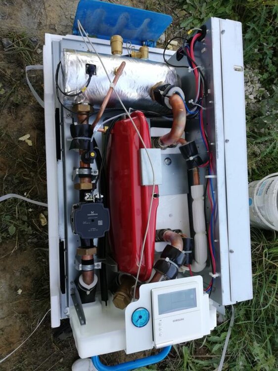

maciuspala 02.10.2018 14:28 Zgłoś naruszenie Udostępnij Napisano 2 Października 2018 Pompa uruchomiona, działa, ustawione ręcznie wygrzewanie wylewek, w środku słychać nie tyle co pompę tylko pompę obiegową, dość głośno daje o sobie znać, stałem w kotłowni przy otwartych drzwiach i nie słyszałem że pracuje agregat, dopiero jak wyszedłem z domu to usłyszałem że coś ledwo szeleści, no i dmucha zimnym powietrzem.... W dodatku strasznie chlapię wodą, nie myślałem że będzie tego tyle....Na razie w szoku jestem, jak ochłonę to będę dokładnie oglądał... W Panasonicu na wyświetlaczu był wyświetlany pobór prądu oraz COP z jakim pracuje, tutaj nie ma? Nie zapytałem instalatora bo dużo mi natłukł do głowy i zapomniałem. Odnośnik do komentarza https://forum.murator.pl/topic/234814-samsung-ehs-split-do%C5%9Bwiadczenia-u%C5%BCytkownik%C3%B3w/page/6/#findComment-7582673 Udostępnij na innych stronach Więcej opcji udostępniania
Gość Arturo72 02.10.2018 14:44 Zgłoś naruszenie Udostępnij Napisano 2 Października 2018 Pompa uruchomiona, działa, ustawione ręcznie wygrzewanie wylewek, w środku słychać nie tyle co pompę tylko pompę obiegową, dość głośno daje o sobie znać, stałem w kotłowni przy otwartych drzwiach i nie słyszałem że pracuje agregat, dopiero jak wyszedłem z domu to usłyszałem że coś ledwo szeleści, no i dmucha zimnym powietrzem.... W dodatku strasznie chlapię wodą, nie myślałem że będzie tego tyle.... Na razie w szoku jestem, jak ochłonę to będę dokładnie oglądał... W Panasonicu na wyświetlaczu był wyświetlany pobór prądu oraz COP z jakim pracuje, tutaj nie ma? Nie zapytałem instalatora bo dużo mi natłukł do głowy i zapomniałem. Straszenie hałasem było uskuteczniane przez gości ,którzy mają jedn.zewnętrzna montowana do sciany lub ch...o zamontowana. U mnie w środku domu pompa jest kompletnie nie slyszalna i słychac jedynie pompke obiegowa ale to przy każdym urzadzeniu tak będzie. Chlapania wody nie mam ale nie mam też Samsunga Odnośnik do komentarza https://forum.murator.pl/topic/234814-samsung-ehs-split-do%C5%9Bwiadczenia-u%C5%BCytkownik%C3%B3w/page/6/#findComment-7582682 Udostępnij na innych stronach Więcej opcji udostępniania
maciuspala 02.10.2018 15:03 Zgłoś naruszenie Udostępnij Napisano 2 Października 2018 Na razie jestem w szoku, ale będę słuchał i przyglądał się pracy pompy.... Dziś instalatorzy zwrócili mi uwagę że mam uszkodzony stojak na pompę, prawdopodobnie koparka walneła w stojak wykrzywiajac go.... Cóż nie zauważyłem, muszę to poprawić żeby pompa chodziła cicho....A co do wody, to zaskoczyło mnie że woda leci ciurkiem a na ziemi po godzinie była kałuża, wiedziałem że ma się lać ale nie tyle... Może się to uspokoi... Odnośnik do komentarza https://forum.murator.pl/topic/234814-samsung-ehs-split-do%C5%9Bwiadczenia-u%C5%BCytkownik%C3%B3w/page/6/#findComment-7582695 Udostępnij na innych stronach Więcej opcji udostępniania
karoka65 02.10.2018 16:00 Zgłoś naruszenie Udostępnij Napisano 2 Października 2018 Woda chlapie? Odnośnik do komentarza https://forum.murator.pl/topic/234814-samsung-ehs-split-do%C5%9Bwiadczenia-u%C5%BCytkownik%C3%B3w/page/6/#findComment-7582720 Udostępnij na innych stronach Więcej opcji udostępniania
maciuspala 02.10.2018 16:10 Zgłoś naruszenie Udostępnij Napisano 2 Października 2018 No z rurki leciało ciurkiem, tej pod agregatem, nie wiem czy to tak leci cały czas czy na początku.... Sam agregat pracował cicho, a wirnik obracał się w miarę wolno. Odnośnik do komentarza https://forum.murator.pl/topic/234814-samsung-ehs-split-do%C5%9Bwiadczenia-u%C5%BCytkownik%C3%B3w/page/6/#findComment-7582722 Udostępnij na innych stronach Więcej opcji udostępniania
Gość Arturo72 02.10.2018 16:16 Zgłoś naruszenie Udostępnij Napisano 2 Października 2018 No z rurki leciało ciurkiem, tej pod agregatem, nie wiem czy to tak leci cały czas czy na początku.... Sam agregat pracował cicho, a wirnik obracał się w miarę wolno. Przy defroscie jedynie powinno lecieć. Odnośnik do komentarza https://forum.murator.pl/topic/234814-samsung-ehs-split-do%C5%9Bwiadczenia-u%C5%BCytkownik%C3%B3w/page/6/#findComment-7582724 Udostępnij na innych stronach Więcej opcji udostępniania
bobrow 02.10.2018 20:02 Zgłoś naruszenie Udostępnij Napisano 2 Października 2018 No z rurki leciało ciurkiem, tej pod agregatem, nie wiem czy to tak leci cały czas czy na początku.... Sam agregat pracował cicho, a wirnik obracał się w miarę wolno. U mnie w Panasie to normalne, szczególnie kiedy jest ciepło i wilgotno -leci sobie woda ciurkuem (na kilkunastu PC czy to PW czy PP- tak samo). Raczej to jest takie samo zjawisko jak woda z klimy w aucie... Odnośnik do komentarza https://forum.murator.pl/topic/234814-samsung-ehs-split-do%C5%9Bwiadczenia-u%C5%BCytkownik%C3%B3w/page/6/#findComment-7582839 Udostępnij na innych stronach Więcej opcji udostępniania
cristoteles 03.10.2018 09:15 Zgłoś naruszenie Udostępnij Napisano 3 Października 2018 Wygrzewałem wylewki w sierpniu i też zdrowo lało się tej wody z tacy ociekowej. A co do szumu wentylatorów, to naprawdę nie jest to jakiś przerażający dźwięk. Wydaje mi się, że jak halnym zejdzie z gór to dopiero będzie gwizdało, a nie z jakiejś pompki. Odnośnik do komentarza https://forum.murator.pl/topic/234814-samsung-ehs-split-do%C5%9Bwiadczenia-u%C5%BCytkownik%C3%B3w/page/6/#findComment-7583013 Udostępnij na innych stronach Więcej opcji udostępniania
