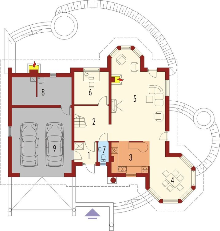

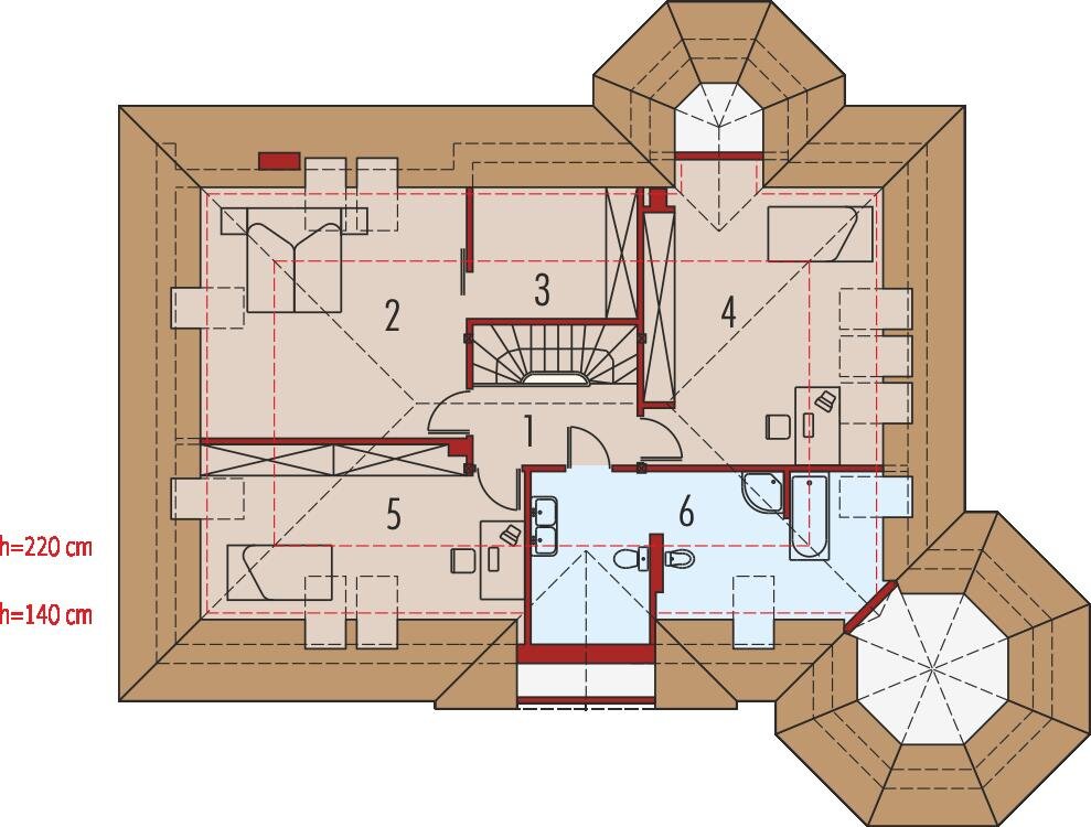

wojtf23 06.01.2018 01:28 Zgłoś naruszenie Udostępnij Napisano 6 Stycznia 2018 (edytowane) Witam wszystkich w moim dzienniku. Proszę komentarze w tym wątku. Opis jak i fotorelacje będę prowadził jak będę tylko potrafił A więc tak: Ja Wojtek 29 lat , żona również 29 + bliźniaki 3 lata. Obecnie mieszkamy u moich teściów i jak każdy wie najlepiej na swoim. Działka W Jeleśni duża prostokątna prawie 30A (32m x 87-92m) ze spadkiem od drogi. Tak że droga jest wyżej natomiast u dołu w odległości 20m od granicy jest rów melioracyjny. Szukaliśmy działki ponad 6 lat. Ponieważ zaczęliśmy od tyłu i kupiliśmy nasz upatrzony jeszcze przed ślubem plan domu. Trzeba było potem szukać działki pod dom. No ale niestety wszystkie działki są u nas prostokątne i musieliśmy kupić 3 działki żeby była ładna całość. Projekt Jak pisałem wyżej upatrzony jeszcze przed ślubem. Nasz piękny mini zameczek. Esmeralda Mała Powierzchnia użytkowa 149.73 m² Dodatkowo: kotłownia 14.30 m² garaż 32.13 m² Powierzchnia zabudowy 166.81 m² Pow. netto 272.60 m² Kubatura 606.80 m³ Wymiary budynku 17.20 × 14.40 m Wysokość budynku 9.33 m Kąt nachylenia dachu 45° (35°) Powierzchnia dachu 280 m2 Minimalne wymiary działki 25.20 x 23.40 m Chcemy uzyskać efekt końcowy taki jak na pierwszym zdjęciu między innymi dwa rodzaje kąta nachylenia dachu. Dodatkowo zastanawiamy się nad piwnicą pod połową domu głównie pod całym garażem. Jestem za piwnicą lecz martwię się przenikaniem wody ponieważ jest sama glina a z tego co dobrze pamiętam u sąsiada w odległości 40m od mojej działki wywiercona jest studnia głębinowa. Woda jest 4m od powierzchni. Jak przychodzą deszcze to woda lubi płynąć po trawie. Założenia: - PC z pionowym źródłem - WM + rekuperacja - kominek obowiązkowo - 100% podłogówka - centralny odkurzacz - strop monolit - ściany termalica 36,5 kl. 500 - deskowanie + papowanie dachu - dachówka roben. Na dzień dzisiejszy. Powoli zaczynamy kompletować dokumenty gdyż działki były rolne. Po nowym roku puścili nowy MPZP więc tylko na dzisiaj są wytyczone granice. W poniedziałek idę po odbiór mapek do celów projektowych i od razu do sąsiada bo robi projekty linii energetycznych dla taurona o pomoc w wypełnieniu i przyśpieszeniu papierów odnośnie przyłącza energetycznego. Projektant również czeka na mapkę żeby zacząć robić adaptację tak że jak się uda to również w poniedziałek ją dostanie. Kanalizację mam ok. 250m od działki tak że olewam kanalizację bo powiedziano mi 200 zł za metr i oczywiście oddać za frajer gminie:lol2: A że plan pozwala zbiorniki ekologiczne zastosować tak że tak zrobię. Zmiany jakie byśmy chcieli wprowadzić to wg. mnie podnieść chociaż o jeden bloczek ściankę kolankową co by przy okazji powodowało przedłużenie dachu żeby zachować proporcję jakie teraz ma. Usunięcie głównego komina i kominów wentylacyjnych, dylemat piwnicy, również zastanawiam się nad zmniejszeniem okien na 140x78 gdyż w projekcie są 160x78 jak i usunięciem dwóch okien dachowych (jest ich 10). Zastanawiam się jeszcze czy nie wykupić w archipelagu projektu WM, pompy ciepła i aktualizacje dokumentacji ponieważ projekt został kupiony w 2011 zaraz po ślubie tak że nie wiem czy coś się nie pozmieniało od tamtego czasu. Bardzo proszę o komentarze i pomocne sugestie. Z góry dziękuję. Edytowane 12 Stycznia 2018 przez wojtf23 Cytuj Odnośnik do komentarza https://forum.murator.pl/topic/235011-esmeralda-ma%C5%82a-archipelag-jele%C5%9Bnia/ Udostępnij na innych stronach Więcej opcji udostępniania

mrufka_bum 30.01.2018 00:37 Zgłoś naruszenie Udostępnij Napisano 30 Stycznia 2018 Cześć Na Waszym miejscu poważnie bym się zastanowiła jak zwiększyć łazienkę na parterze tak, żeby upchnąć w niej prysznic. Nie zawsze będziecie młodzi i niestety kiedyś możecie nie dać rady wyjść na poddasze, zeby się wykąpać. Miałam taką sytuację w rodzinie. Chyba, że tak jak niektórzy użytkownicy zakładacie wybudowanie innego domu na starość Z tego samego powodu probowalabym zwiększyć choć troszkę gabinet na parterze. Cytuj Odnośnik do komentarza https://forum.murator.pl/topic/235011-esmeralda-ma%C5%82a-archipelag-jele%C5%9Bnia/#findComment-7477046 Udostępnij na innych stronach Więcej opcji udostępniania
wojtf23 30.01.2018 01:17 Autor Zgłoś naruszenie Udostępnij Napisano 30 Stycznia 2018 Szczerze to nie myślę o tym na razie bo człowiek powiedzmy młody a nie chcę się starzeć Skąd też mogę wiedzieć że starości dożyję. Zawsze z garażu można zrobić na starość pomieszczenia Dla mnie najważniejsze jest teraz to żeby dzieci miały swój kąt i żeby nikt mi się nie wtryniał w wychowanie dzieci. Mi wystarczy spokój mojej żony, ciepło w domu i kominek. Cytuj Odnośnik do komentarza https://forum.murator.pl/topic/235011-esmeralda-ma%C5%82a-archipelag-jele%C5%9Bnia/#findComment-7477055 Udostępnij na innych stronach Więcej opcji udostępniania
mrufka_bum 30.01.2018 18:17 Zgłoś naruszenie Udostępnij Napisano 30 Stycznia 2018 To, że nie chcesz się zestarzeć, to akurat dobrze rozumiem, ale śmiem twierdzić, że ani Ciebie, ani Twojej żony to nie ominie A jeśli nawet Ciebie ominie i starości nie dożyjesz, to jeszcze bardziej współczuję Twojej żonie, która nie będzie się miała gdzie wykąpać Bo skąd wiesz czy będzie mieć wtedy siłę i środki, żeby przystosowywać garaż? A tak na poważnie, to dla mnie to bardzo krótkowzroczne myślenie... Znam wiele starszych osób, które w młodości wybudowały piętrowe domy i nie potrafią już wejść na poddasze/piętro. Pisałeś, że jakiś projektant dostał projekt. Rozumiem, że do adaptacji? Może on mógłby zaproponować jakiś sposób delikatnego powiększenia łazienki bez dużej ingerencji w resztę rozkładu domu. Cytuj Odnośnik do komentarza https://forum.murator.pl/topic/235011-esmeralda-ma%C5%82a-archipelag-jele%C5%9Bnia/#findComment-7477496 Udostępnij na innych stronach Więcej opcji udostępniania
wojtf23 30.01.2018 21:03 Autor Zgłoś naruszenie Udostępnij Napisano 30 Stycznia 2018 Szczerze to nie chcę. Dziękuję za sugestię. Jak bym chciał to bym wziął identyczny projekt lecz zamiast garażu był by właśnie pokój z dodatkową kuchnią i łazienką. A czy mnie zabraknie kiedyś czy żony to zawsze będzie miała dzieci. Bo wychowam je jak mnie wychowano i będą potrafiły zrobić dużo swoimi rękoma. Natomiast jesteśmy w takich czasach, że człowiek nawet nie dożyje emerytury a mając 55-60 lat ktoś musi być po ciężkich przejściach żeby mieć w tym wieku problemy z poruszaniem się. Też znam osoby które miały problem z poruszaniem się i nawet pomagałem przy opiece. Natomiast odnośnie łazienki na parterze patrząc się na mój projekt ubikacja na dole jest w takim miejscu że musiał bym zmniejszyć kuchnię. Przypomniało mi się teraz że chodziło mi to kiedyś po głowie i plan był taki że z jednego pokoju przebić się przez ścianę w stronę kotłowni bo kotłownia duża z dodatkowym pomieszczeniem i tam zrobić prysznic ale prysznic miał służyć do sauny ale że sauny nie było gdzie usadowić więc zrezygnowałem. Saunę również myślałem dać do piwnicy ale niestety piwnicy nie będzie. Zawsze w trakcie budowy można położyć odpływ do kanalizacji w miejscu gdzie kiedyś mogła by być łazienka. Tu masz rzut parteru tak jak myślałem kiedyś i porównaj z pierwszy postem: Cytuj Odnośnik do komentarza https://forum.murator.pl/topic/235011-esmeralda-ma%C5%82a-archipelag-jele%C5%9Bnia/#findComment-7477632 Udostępnij na innych stronach Więcej opcji udostępniania
