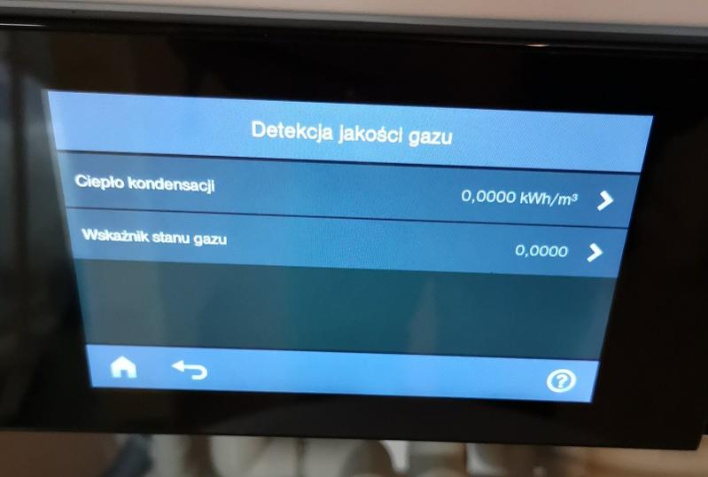

nnneooo 08.01.2018 01:29 Zgłoś naruszenie Udostępnij Napisano 8 Stycznia 2018 Witam,czy przy zasilaniu propanem należy coś ustawić w sterowniku aby wskazanie zużycia kWh było w miarę prawdziwe ? (porównanie zużycia przez piec a wskaźnik na butli) Jest zakładka " Detekcja jakości gazu / Ciepło kondensacji / Wskaźnik stanu gazu " czy tu należy coś wpisać jeżeli tak to co ? Wydaje mi się że ta zakładka odnosi się do gazu ziemnego ale może się mylę . Proszę o info Pozdrawiam Cytuj Odnośnik do komentarza https://forum.murator.pl/topic/235061-vitodens-222-propan-a-wskaznie-zuzycia-kwh/ Udostępnij na innych stronach Więcej opcji udostępniania
Konsultant Viessmann 08.01.2018 11:54 Zgłoś naruszenie Udostępnij Napisano 8 Stycznia 2018 (edytowane) w okno ciepło kondensacji wpisujemy wartość ciepła spalania wyrażoną w kWh/m3. Jednostką podstawową jest MJ/m3 aby przejść na kWh/m3 należy wartość w MJ podzielić przez 3.6 Wartość ciepła spalania powinien podać dostawca gazu (dla czystego propanu ciepło spalania wynosi 101,240MJ/m3 to nam daje 28,122kWh/m3) w okienko wsp. przel. gazu można wstawić wartość 1 a czy przypadkiem na butli nie jest licznik gazu ale w litrach??? Edytowane 8 Maja 2019 przez Konsultant Viessmann Cytuj Odnośnik do komentarza https://forum.murator.pl/topic/235061-vitodens-222-propan-a-wskaznie-zuzycia-kwh/#findComment-7463740 Udostępnij na innych stronach Więcej opcji udostępniania

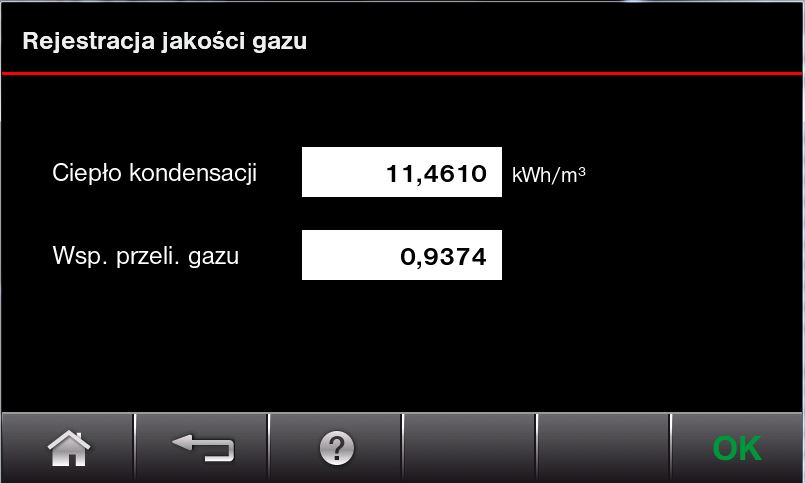

spock1984 17.01.2021 16:50 Zgłoś naruszenie Udostępnij Napisano 17 Stycznia 2021 [ATTACH=CONFIG]404545[/ATTACH] w okienko wsp. przel. gazu można wstawić wartość 1 A co to jest ten przelicznik? Trzeba wpisać 1 czy coś innego? Na załączonym printscreen jest 0,9374. Na co wpływa ten parametr? Cytuj Odnośnik do komentarza https://forum.murator.pl/topic/235061-vitodens-222-propan-a-wskaznie-zuzycia-kwh/#findComment-7879634 Udostępnij na innych stronach Więcej opcji udostępniania
Konsultant Viessmann 18.01.2021 09:40 Zgłoś naruszenie Udostępnij Napisano 18 Stycznia 2021 Współczynnik w niemczech podawany jest na fakturze, w Polsce nalezy ustawić wartość 1 gdyż zakłady gazownicze go nie uwzględniają. Cytuj Odnośnik do komentarza https://forum.murator.pl/topic/235061-vitodens-222-propan-a-wskaznie-zuzycia-kwh/#findComment-7879913 Udostępnij na innych stronach Więcej opcji udostępniania
