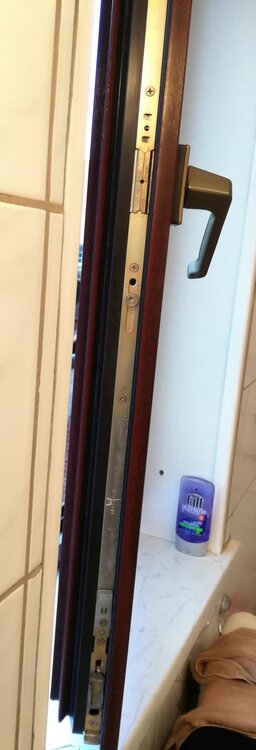

Kowalx87 12.01.2018 14:05 Zgłoś naruszenie Udostępnij Napisano 12 Stycznia 2018 (edytowane) Witam, Chciałbym zapytać czy ktoś posiada wiedzę dlaczego nie mogę zamknąć okna do końca. Przy zamknietym oknie klamka nie chce przejść w pozycję pionowa do dołu. Zostaje bardzo duzy luz w oknie. Przy otwartym oknie klamka również nie chce przejść w pozycję dla zamkniętego okna. Czuć opór tak jakby coś blokowało. Zamieszczam pomocnicze zdjęcia. Będę bardzo wdzięczny za wszelkie rady.http://wgrajo.pl/img/img2018011214481.jpg http://wgrajo.pl/img/img2018011214455.jpg http://wgrajo.pl/img/img2018011214454.jpg Edytowane 12 Stycznia 2018 przez Kowalx87 Cytuj Odnośnik do komentarza https://forum.murator.pl/topic/235183-problem-z-domkni%C4%99ciem-okna/ Udostępnij na innych stronach Więcej opcji udostępniania
IVO333 12.01.2018 19:03 Zgłoś naruszenie Udostępnij Napisano 12 Stycznia 2018 Stare Aubi, bardzo dobre okucie. Niestety nawet ono musi być regularnie smarowane. Robiłem serwis ponad 100 okien na tym samym okuciu które tak jak tu, nawet na otwartym nie pracowały. Pomogło bardzo dobre przesmarowanie wszystkiego co się rusza dookoła skrzydła. Bardzo ważna jest rozwórka (na górze) i zasuwnica, zaciera się listwa zębata poruszająca się pod tą widoczną, smaruje się przez te otworki nad przekładnią klamki i ten malutki okrągły dokładnie w osi klamki. zakładam że nie ma żadnego uszkodzenia o którym nie wiem. Cytuj Odnośnik do komentarza https://forum.murator.pl/topic/235183-problem-z-domkni%C4%99ciem-okna/#findComment-7466316 Udostępnij na innych stronach Więcej opcji udostępniania

bwojtek 13.01.2018 16:23 Zgłoś naruszenie Udostępnij Napisano 13 Stycznia 2018 Smarowanie niestety nie pomogło. Udostępniam film który dzisiaj nagrałem z elementem który mnie niepokoi. Z góry bardzo dziękuję za rady co teraz moge zrobić. Czy napęd taśmy jest przenoszony "na plecy" (zobacz czy jak ruszasz klamką to poruszają się wszystkie rygle na skrzydle)? Cytuj Odnośnik do komentarza https://forum.murator.pl/topic/235183-problem-z-domkni%C4%99ciem-okna/#findComment-7466618 Udostępnij na innych stronach Więcej opcji udostępniania
jareko 13.01.2018 16:54 Zgłoś naruszenie Udostępnij Napisano 13 Stycznia 2018 Sprawdź czy przy danym położeniu klamki wszystkie rolki są położne w tej samej pozycjiMoże po prostu przeskoczył Ci ząbki w narożniku przy silniejszej próbie zamknięcia klamka. Cytuj Odnośnik do komentarza https://forum.murator.pl/topic/235183-problem-z-domkni%C4%99ciem-okna/#findComment-7466631 Udostępnij na innych stronach Więcej opcji udostępniania
IVO333 13.01.2018 17:44 Zgłoś naruszenie Udostępnij Napisano 13 Stycznia 2018 Są 2 możliwości, jedna jak pisze Jareko przestawienie na ząbkach, przy klamce poziomo wszystkie rygle, także ten z tyłu między zawiasami powinny być mniej więcej pośrodku fasolki w której się poruszają. Jeśli tak nie jest trzeba rozkręcić łączenie na którym przeskoczyło i ustawić poprawnie. Choć gdyby tak było to ten między zawiasami haczył by podczas otwierania- zamykania skrzydła. Druga możliwość to trudne do określenia na odległość uszkodzenie gdzieś za narożnikiem (czyli na górze albo po stronie zawiasów) okuć. Są stare i czasem potrafią zaskoczyć jakimś nieprzewidywalnym zachowaniem. Cytuj Odnośnik do komentarza https://forum.murator.pl/topic/235183-problem-z-domkni%C4%99ciem-okna/#findComment-7466645 Udostępnij na innych stronach Więcej opcji udostępniania

bwojtek 13.01.2018 18:11 Zgłoś naruszenie Udostępnij Napisano 13 Stycznia 2018 A czasem górny róg od strony zawiasów nie odstaje od ramy? Cytuj Odnośnik do komentarza https://forum.murator.pl/topic/235183-problem-z-domkni%C4%99ciem-okna/#findComment-7466658 Udostępnij na innych stronach Więcej opcji udostępniania
jareko 13.01.2018 18:59 Zgłoś naruszenie Udostępnij Napisano 13 Stycznia 2018 Jest jeszcze jedna możliwość opadnięcie skrzydła tak że rolka dotykając już profila blokuje się na wejściu do zaczepu nie mogąc dojść do samego końca Cytuj Odnośnik do komentarza https://forum.murator.pl/topic/235183-problem-z-domkni%C4%99ciem-okna/#findComment-7466673 Udostępnij na innych stronach Więcej opcji udostępniania
bwojtek 13.01.2018 19:16 Zgłoś naruszenie Udostępnij Napisano 13 Stycznia 2018 Jest jeszcze jedna możliwość opadnięcie skrzydła tak że rolka dotykając już profila blokuje się na wejściu do zaczepu nie mogąc dojść do samego końca Na otwartym? Cytuj Odnośnik do komentarza https://forum.murator.pl/topic/235183-problem-z-domkni%C4%99ciem-okna/#findComment-7466684 Udostępnij na innych stronach Więcej opcji udostępniania

tomraider 13.01.2018 22:28 Zgłoś naruszenie Udostępnij Napisano 13 Stycznia 2018 W tym pierwszym filmiku który wysłałem widać jak ta blaszka pod tym kółeczkiem się lekko wygina gdy klamka dochodzi do pozycji w której dalej już się nie może domknąć. Dla mnie wygląda to tak jakby coś tam było nie tak... Ale ja się nie znam więc mogę się mylić... Dociśnij mocno okno u góry przy zawiasie i przękręć klamkę , jeżeli da sie przekręcić prawidłowo pionowo w dól a bez docisku nie da się przękręcić to trzeba wyregulować rozwórkę , instrukcja https://catalog.siegenia.com/pdf_downloads/taf_tip_f_w_tung_pl.pdf , załatw narzędzia (imbusy) , pooglądaj mechanizm u góry okna przy zawiasie i poruszaj klamką od razu się zorientujesz co z czym haczy , regulacja jest prosta, trochę chęci i będzie dobrze. Tomraider. Cytuj Odnośnik do komentarza https://forum.murator.pl/topic/235183-problem-z-domkni%C4%99ciem-okna/#findComment-7466766 Udostępnij na innych stronach Więcej opcji udostępniania
plonskij 13.01.2018 22:44 Zgłoś naruszenie Udostępnij Napisano 13 Stycznia 2018 prawopodobnie tak jak pisze tom raider masz skrzydlo zwolnione z gornej rozworki - docisnij skrzydlo na gorze w rogu i sprawdz jak to chodzi - jak nie to problem jest wiekszy - gdzies hacza okucia Cytuj Odnośnik do komentarza https://forum.murator.pl/topic/235183-problem-z-domkni%C4%99ciem-okna/#findComment-7466774 Udostępnij na innych stronach Więcej opcji udostępniania

bwojtek 14.01.2018 06:23 Zgłoś naruszenie Udostępnij Napisano 14 Stycznia 2018 Patrząc na 2 filmik mam wrażenie, że skrzydło zbyt nisko "siedzi" na dolnym zawiasie przez co ruch klamki może blokować zabezpieczenie w rozwórce. Proponuję ponieść skrzydło poprzez wkręcenie imbusa 4mm w dolnym zawiasie, Cytuj Odnośnik do komentarza https://forum.murator.pl/topic/235183-problem-z-domkni%C4%99ciem-okna/#findComment-7466815 Udostępnij na innych stronach Więcej opcji udostępniania
IVO333 14.01.2018 11:50 Zgłoś naruszenie Udostępnij Napisano 14 Stycznia 2018 Patrząc na 2 filmik mam wrażenie, że skrzydło zbyt nisko "siedzi" na dolnym zawiasie przez co ruch klamki może blokować zabezpieczenie w rozwórce. Proponuję ponieść skrzydło poprzez wkręcenie imbusa 4mm w dolnym zawiasie, 11-14 sek filmiku pokazuje że siedzi wysoko, milimetr wyżej i zblokuje uchył. Jeśli faktycznie nie poszło któreś połączenie i wszystkie rygle chodzą poprawnie to nie mam koncepcji i bez rozebrania okuć się nie obejdzie. Cytuj Odnośnik do komentarza https://forum.murator.pl/topic/235183-problem-z-domkni%C4%99ciem-okna/#findComment-7466909 Udostępnij na innych stronach Więcej opcji udostępniania
bwojtek 14.01.2018 16:24 Zgłoś naruszenie Udostępnij Napisano 14 Stycznia 2018 11-14 sek filmiku pokazuje że siedzi wysoko, milimetr wyżej i zblokuje uchył. Jeśli faktycznie nie poszło któreś połączenie i wszystkie rygle chodzą poprawnie to nie mam koncepcji i bez rozebrania okuć się nie obejdzie. Film jest niestety dość ciemny. Wrażenie, że "sidło" odnoszę patrząc na końcówkę rozwórki od strony zawiasu. Podnieść w górę nie zaszkodzi. Mógł też uszkodzić się sam mechanizm blokady położenia klamki umieszczony w rozwórce chociaż nie przypominam sobie takiego przypadku. Za to przypominam sobie zupełnie inny: ruch klamki blokował plastikowy element, który odłamał się od mocowania żaluzji i wpadł w szczelinę przy ryglu. Myślę, że zdiagnozowanie tego "na żywni" nie zajęło tobie czy mnie więcej jak minutę. Na odległość to trochę zgadywanie Cytuj Odnośnik do komentarza https://forum.murator.pl/topic/235183-problem-z-domkni%C4%99ciem-okna/#findComment-7467032 Udostępnij na innych stronach Więcej opcji udostępniania
