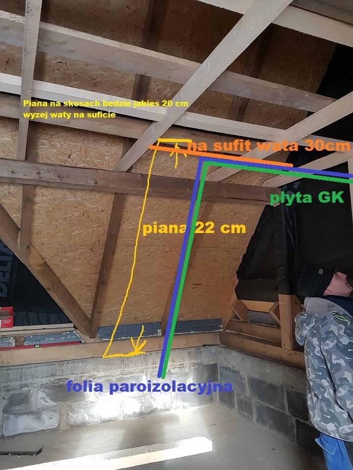

StaszekL 24.01.2018 13:51 Zgłoś naruszenie Udostępnij Napisano 24 Stycznia 2018 Proszę o porady czy takie wykonanie będzie zgodne z sztuka. Wentylacja grawitacyjna . Cytuj Odnośnik do komentarza https://forum.murator.pl/topic/235507-czy-taka-wizja-jest-prawid%C5%82owa/ Udostępnij na innych stronach Więcej opcji udostępniania
StaszekL 24.01.2018 17:00 Autor Zgłoś naruszenie Udostępnij Napisano 24 Stycznia 2018 na jętki idzie płyta osb . Cytuj Odnośnik do komentarza https://forum.murator.pl/topic/235507-czy-taka-wizja-jest-prawid%C5%82owa/#findComment-7473746 Udostępnij na innych stronach Więcej opcji udostępniania

Mariusz19029 09.02.2018 09:17 Zgłoś naruszenie Udostępnij Napisano 9 Lutego 2018 Ja będę robił podobnie, z tą różnicą, że wszędzie będę kładł wełnę. Opcja jak najbardziej prawidłowa. Cytuj Odnośnik do komentarza https://forum.murator.pl/topic/235507-czy-taka-wizja-jest-prawid%C5%82owa/#findComment-7483873 Udostępnij na innych stronach Więcej opcji udostępniania
Gwiazdoor 09.02.2018 10:08 Zgłoś naruszenie Udostępnij Napisano 9 Lutego 2018 Ja będę robił podobnie, z tą różnicą, że wszędzie będę kładł wełnę. Opcja jak najbardziej prawidłowa. Planuję podobnie, od sufitu na stryszku chcę dać watę tylko między krokwie i zabezpieczyć to folią paroizolacyjną i zadeskować lub zabić płytą osb. Wiele osób mówi, że tego stryszku nad poddaszem użytkowym nie należy ocieplać, z jednej strony mają rację ale ja mam spory strych na pewno z niego będę korzystał i nie wyobrażam sobie iść tam zimą gdy jest tam -20*C jak na dworze... Cytuj Odnośnik do komentarza https://forum.murator.pl/topic/235507-czy-taka-wizja-jest-prawid%C5%82owa/#findComment-7483916 Udostępnij na innych stronach Więcej opcji udostępniania
