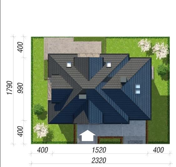

kidulthood 02.02.2018 13:05 Zgłoś naruszenie Udostępnij Napisano 2 Lutego 2018 Dzień dobry, jesteśmy na etapie wyboru pokrycia dachu. Drugi strop lany, drewno na więźbę z rodzinnego lasu oddaliśmy do tartaku na obróbkę. Nastawiamy się na pokrycie z dachówki płaskiej ceramicznej i pod taki materiał szykujemy elementy więźby. Byłam ostatnio u przedstawiciela, który wycenił mi materiał: OREA 9 - 41 000 zł blacha Savanna - 26 050zł Wydaje mi się, że to duża różnica w cenie, ale też że cena za dachówkę jest wysoka. Rozumiem, że cena 1szt dachówki to jedno, a dodatki tj. gąsior, dachówka skrajna to drugie tyle. Po poszukiwaniach skłaniamy się do: BRASS Turmalin angoba antracyt CREATON Domino łupek angoba blachodachówka płaska NOVATIK (nowość o której póki co jest mało informacji w sieci). Robocizna: dachówka: 45zł/m2 blachodachówka: 37zł/m2 Dołączam rzut dachu, powierzchnia 250m2: Moje pytanie brzmi, czy faktycznie cena materiału na pokrycie dachu o takiej powierzchni będzie oscylować w granicach 40tys czy to lekki wymysł przedstawiciela? Cytuj Odnośnik do komentarza https://forum.murator.pl/topic/235752-wycena-dachu-dach%C3%B3wka-p%C5%82aska-czy-blachodach%C3%B3wka/ Udostępnij na innych stronach Więcej opcji udostępniania
Kemotxb 02.02.2018 16:48 Zgłoś naruszenie Udostępnij Napisano 2 Lutego 2018 Masz skomplikowany dach, okna dachowe, 3 lukarny, koperta, dwa poziomy. Przy ceramice pójdzie Ci masa dodatków kształtowych czyli gąsiorów, narożników, przycianania, dachówek skrajnych, stąd taka cena. Jeśli lejesz strop nad poddaszem to możesz pokusić się o blachę zamiast ceramiki, jeśli chcesz coś taniej. Cytuj Odnośnik do komentarza https://forum.murator.pl/topic/235752-wycena-dachu-dach%C3%B3wka-p%C5%82aska-czy-blachodach%C3%B3wka/#findComment-7479459 Udostępnij na innych stronach Więcej opcji udostępniania

Pawel Sowinski 05.02.2018 21:06 Zgłoś naruszenie Udostępnij Napisano 5 Lutego 2018 Twój dach jest bardzo skomplikowany, brakuje tylko wolego oka i miekkiego kosza a tak masz tam wszystko co jest skomplikowane Ceny porównuj, a na allegro czesto jest tak że cena za dachówke jest X tylko przy zakupie Całego dachu: rynny tasmy itp, i tam sobie nadbijają często, ale zapytanie możesz wysłać. Powodzenia w realizacji, i dobrego wykonawcy Tobie życzę Cytuj Odnośnik do komentarza https://forum.murator.pl/topic/235752-wycena-dachu-dach%C3%B3wka-p%C5%82aska-czy-blachodach%C3%B3wka/#findComment-7481791 Udostępnij na innych stronach Więcej opcji udostępniania
