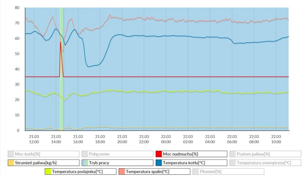

minertu 16.03.2018 21:14 Zgłoś naruszenie Udostępnij Napisano 16 Marca 2018 https://esterownik.pl/device/14153 Tak wygląda wizualizacja sterownika Pello Cytuj Odnośnik do komentarza Udostępnij na innych stronach Więcej opcji udostępniania
NOMIS 16.03.2018 23:11 Autor Zgłoś naruszenie Udostępnij Napisano 16 Marca 2018 https://esterownik.pl/device/14153 Tak wygląda wizualizacja sterownika Pello Z tymi temperaturami w pomieszczeniach wszystko jest OK? Cytuj Odnośnik do komentarza Udostępnij na innych stronach Więcej opcji udostępniania
minertu 18.03.2018 08:56 Zgłoś naruszenie Udostępnij Napisano 18 Marca 2018 Z tymi temperaturami w pomieszczeniach wszystko jest OK? Tak. W domu są wszyscy ciepłolubne. Cytuj Odnośnik do komentarza Udostępnij na innych stronach Więcej opcji udostępniania
