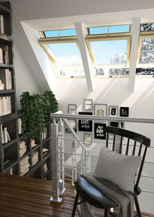

coachu13 19.02.2018 07:56 Zgłoś naruszenie Udostępnij Napisano 19 Lutego 2018 Hej.Mam obok siebie trzy okna polaciowe.Zastanawiam się jak powinno być prawidłowo obudowane ( jeśli w ogóle ) dwie krokwie wewnętrzne pomiędzy oknami ? Cytuj Odnośnik do komentarza https://forum.murator.pl/topic/236224-trzy-okna-polaciowe-obok-siebie-spos%C3%B3b-zabudowy/ Udostępnij na innych stronach Więcej opcji udostępniania

coachu13 19.02.2018 09:50 Autor Zgłoś naruszenie Udostępnij Napisano 19 Lutego 2018 Chodzi mi o zabudowę g-k.Czy te krokwie po środku tez maja być ocieplone.Tzn jeżeli miałem 15cm wełny pod krokwiami to pod tymi dwiema między oknami tez mam się tak odsunac? Cytuj Odnośnik do komentarza https://forum.murator.pl/topic/236224-trzy-okna-polaciowe-obok-siebie-spos%C3%B3b-zabudowy/#findComment-7490500 Udostępnij na innych stronach Więcej opcji udostępniania
cuuube 19.02.2018 10:35 Zgłoś naruszenie Udostępnij Napisano 19 Lutego 2018 Mam podwójne okno , bez ocieplenia krokwi , łatwiej się poruszać między oknami . Ocieplenie niewiele tu pomoże . Żaden grzyb mi nie wyszedł przez 3 lata. Można chyba też zrobić wymian i bez krokwi to zrobić . . Nie masz ulotek producenta ? Wfakro były różne opcje przedstawione Cytuj Odnośnik do komentarza https://forum.murator.pl/topic/236224-trzy-okna-polaciowe-obok-siebie-spos%C3%B3b-zabudowy/#findComment-7490534 Udostępnij na innych stronach Więcej opcji udostępniania
