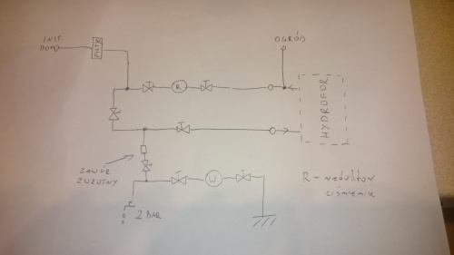

mjoker 21.02.2018 18:06 Autor Zgłoś naruszenie Udostępnij Napisano 21 Lutego 2018 (edytowane) wodomierz mam typu JS2,5 wiec jeszcze mniej niz zakladales bo wg katalogu ma 2,5m3/h. Teraz maja mi wymienic wodomierz. Ciekawe jaki zaloza Do wodociagow juz szlo niejedno pismo. Nic z tym nie maja zamiaru zrobic. Mowia, ze kiedys bedzie przebudowany rurociag. W umowie tez sie zabezpieczyli. O cisnieniu wody pisze tylko tyle, ze musza zapewnic takie, jak opisano w warunkach technicznych budynkow. A tam jak byk jest napisane, ze minimalne cisnienie na wylocie kranu to 0,5 Bara i maksymalne 6 barow. a taka instalacje bym zrobil podlaczajac hydrofor: Edytowane 21 Lutego 2018 przez mjoker Cytuj Odnośnik do komentarza Udostępnij na innych stronach Więcej opcji udostępniania

SzymonKc 21.02.2018 18:47 Zgłoś naruszenie Udostępnij Napisano 21 Lutego 2018 (edytowane) JS 2,5 to wodomierz DN20 o przepływie nominalnym 2,5m3/h i maksymalnym 5m3/h - wszystko jest ok. Umowa nie zabrania mu stosować takich urządzeń, wspomina jedynie, że jeżeli zrobi to bez uzgodnienia mogą inaczej skalkulować opłaty, najlepiej zapytaj w wodociągach co możesz zrobić w kwestii podniesienia ciśnienia, może sami to zasugerują. Oczywiście wodociąg jest do przebudowy, ale nim to nastąpi jest to jakieś rozwiązanie doraźne, właśnie w tym celu takie zestawy podnoszące ciśnienie są produkowane. Powietrza do sieci nie zassie, bo wszędzie powinny być zawory zwrotne antyskażeniowe za wodomierzami. Wydajność takiego wodociągu jest określona przy jakichś założeniach w stylu - liniowe straty ciśnienia (prędkość przepływu) nie powinna przekroczyć określonych wartości, bo wtedy pompowanie wody kosztuje za dużo energii i jest ekonomicznie nieuzasadnione (bardziej opłaca się dać rurę o większej średnicy), ale technicznie zwiększenie różnicy ciśnień i zwiększenie wydajności jest jak najbardziej do zrobienia - woda popłynie szybciej, ciśnienie jeszcze bardziej spadnie (ze szkodą dla pozostałych odbiorców, ale z korzyścią dla tego kto ma pompę). Koszt tej dodatkowej energii pokrywa odbiorca a nie wodociągi więc teoretycznie mają to gdzieś, przynajmniej dopóki pozostali użytkownicy nie będą robić dymu. Edytowane 21 Lutego 2018 przez SzymonKc Cytuj Odnośnik do komentarza Udostępnij na innych stronach Więcej opcji udostępniania
