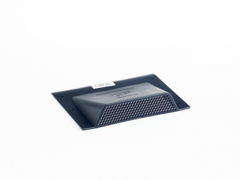

yamakazi 27.02.2018 10:15 Autor Zgłoś naruszenie Udostępnij Napisano 27 Lutego 2018 Tylko z tym ze w kalenicy mam zrobione pomiędzy każdymi krokwiami wywietrzniki a nie szczeliny Cytuj Odnośnik do komentarza https://forum.murator.pl/topic/236391-ocieplenie-dachu-domku-letniskowego-nieogrzewanego/#findComment-7496110 Udostępnij na innych stronach Więcej opcji udostępniania
