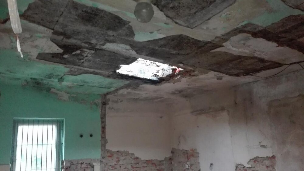

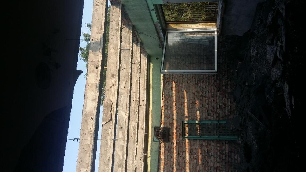

Tony_Cha 25.02.2018 19:57 Zgłoś naruszenie Udostępnij Napisano 25 Lutego 2018 (edytowane) Komentarze Nadeszła prawdziwa zima więc znalazł się czas by założyć dziennik. Działkę kupiliśmy już w 2016, ale remont zaczął się w sierpniu 2017. Działka 21a z budynkiem typu bar/sklep o powierzchni 125m2 Zaczęliśmy od skucia tynków wewnątrz i zrzucenia stropu. Po zdjęciach widać jak to wyglądało. Ja i pomagający mi brat wyglądaliśmy jak górnicy. Po 2 tygodniach walki stropu nie było jak i urlopu. trzeba było wracać do pracy, a prace zostawić na popołudnia po pracy. We wrześniu weszła ekipa budowlana która pociągnęła prace dalej. Rozwalili wszystkie nie potrzebne ściany i zaczęli budowę. Bardzo chętnie posłucham wszystkich waszych sugestii, wiec zapraszam do komentowania. Edytowane 8 Kwietnia 2018 przez Tony_Cha Cytuj Odnośnik do komentarza https://forum.murator.pl/topic/236411-indywidualny-tylko-dla-nas/ Udostępnij na innych stronach Więcej opcji udostępniania

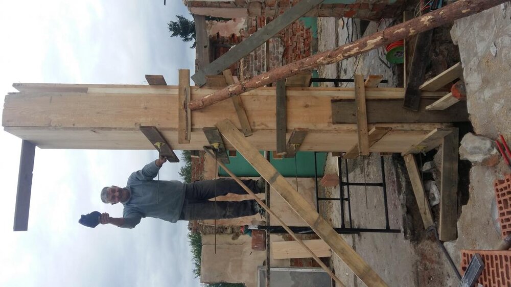

Tony_Cha 02.03.2018 16:50 Autor Zgłoś naruszenie Udostępnij Napisano 2 Marca 2018 (edytowane) Po wylaniu pierwszego słupa przeszła kolej na zbrojenie. Podciagi robione drutem 20mm reszta 16mm. Strop 12 i 10mm Siatka pierwsza na stronie z oczkami 10x10 druga 15x15 grubość stropu 16cm. Wiecie może jak wstawić więcej na 5 zdjęć do posta? Edytowane 8 Kwietnia 2018 przez Tony_Cha Cytuj Odnośnik do komentarza https://forum.murator.pl/topic/236411-indywidualny-tylko-dla-nas/#findComment-7498590 Udostępnij na innych stronach Więcej opcji udostępniania

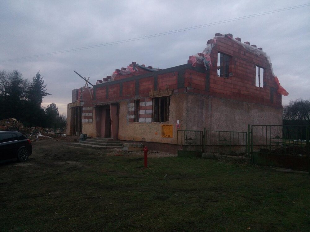

Tony_Cha 08.04.2018 10:35 Autor Zgłoś naruszenie Udostępnij Napisano 8 Kwietnia 2018 Po stropie przyszedł czas na ściany zewnętrzne poddasza. Cytuj Odnośnik do komentarza https://forum.murator.pl/topic/236411-indywidualny-tylko-dla-nas/#findComment-7517809 Udostępnij na innych stronach Więcej opcji udostępniania
Tony_Cha 08.04.2018 10:50 Autor Zgłoś naruszenie Udostępnij Napisano 8 Kwietnia 2018 Na dole las. Tak prezentuje się w całości. Cytuj Odnośnik do komentarza https://forum.murator.pl/topic/236411-indywidualny-tylko-dla-nas/#findComment-7517817 Udostępnij na innych stronach Więcej opcji udostępniania

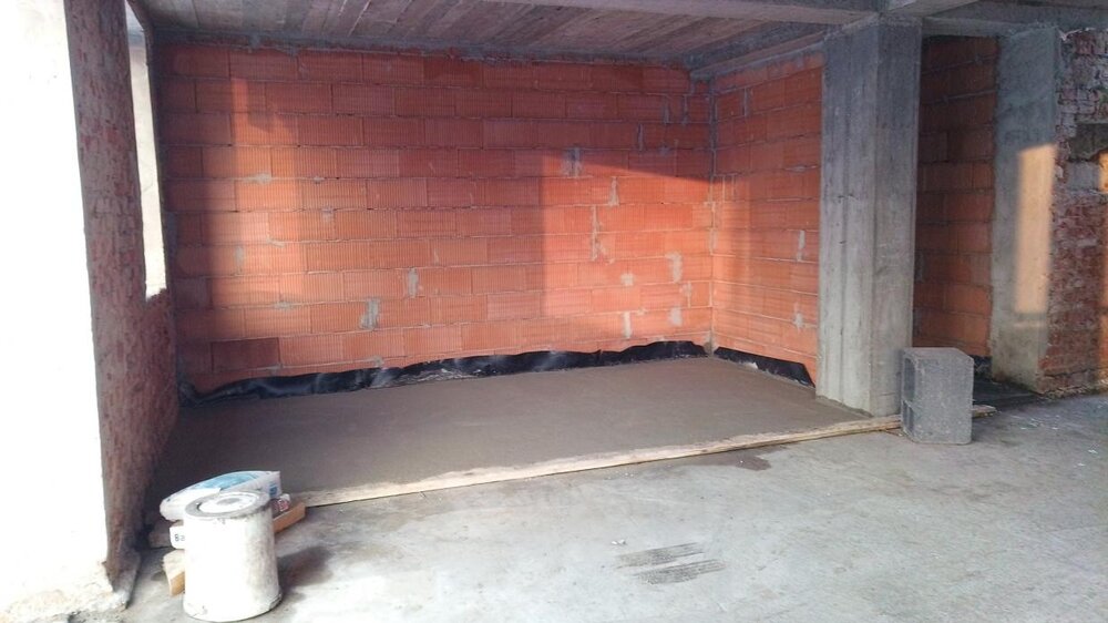

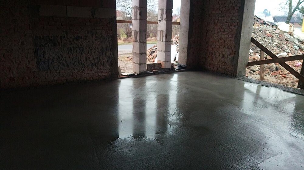

Tony_Cha 08.04.2018 11:12 Autor Zgłoś naruszenie Udostępnij Napisano 8 Kwietnia 2018 Przyszedł i czas na chudziak. Aneks kuchenny. Wiatrołap. Widok na korytarz. Cytuj Odnośnik do komentarza https://forum.murator.pl/topic/236411-indywidualny-tylko-dla-nas/#findComment-7517829 Udostępnij na innych stronach Więcej opcji udostępniania

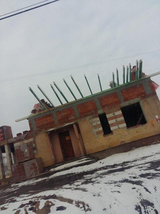

Tony_Cha 08.04.2018 11:24 Autor Zgłoś naruszenie Udostępnij Napisano 8 Kwietnia 2018 Zima doskwiera ale prace idą dalej. Zaczynamy dach. Cytuj Odnośnik do komentarza https://forum.murator.pl/topic/236411-indywidualny-tylko-dla-nas/#findComment-7517837 Udostępnij na innych stronach Więcej opcji udostępniania

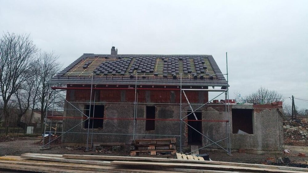

Tony_Cha 08.04.2018 11:26 Autor Zgłoś naruszenie Udostępnij Napisano 8 Kwietnia 2018 Tak prezentuje się z ulicy głównej. Dachówka ro Roben Bergamo. Cytuj Odnośnik do komentarza https://forum.murator.pl/topic/236411-indywidualny-tylko-dla-nas/#findComment-7517840 Udostępnij na innych stronach Więcej opcji udostępniania

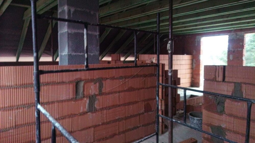

Tony_Cha 08.04.2018 17:20 Autor Zgłoś naruszenie Udostępnij Napisano 8 Kwietnia 2018 Ścianki działowe na poddaszu rosną. Równocześnie kończy się dach. Cytuj Odnośnik do komentarza https://forum.murator.pl/topic/236411-indywidualny-tylko-dla-nas/#findComment-7517980 Udostępnij na innych stronach Więcej opcji udostępniania

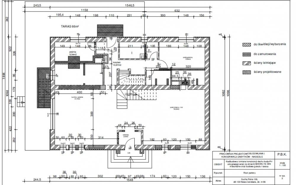

Tony_Cha 08.04.2018 18:30 Autor Zgłoś naruszenie Udostępnij Napisano 8 Kwietnia 2018 Widzicie jak wszystko powstaje, ale nie pokazałem jeszcze planów. Oto one, projektowane osobiście, inżynier tylko dodawał podciągi i kominy z których i tak zrezygnowaliśmy, został jeden dla kominka. Piwnica Parter Poddasze Cytuj Odnośnik do komentarza https://forum.murator.pl/topic/236411-indywidualny-tylko-dla-nas/#findComment-7518013 Udostępnij na innych stronach Więcej opcji udostępniania
