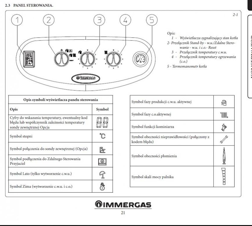

montixe 26.02.2018 12:04 Zgłoś naruszenie Udostępnij Napisano 26 Lutego 2018 (edytowane) 2) Immergas Victrix Zeus 26 ERP. Wbudowany zasobnik 45L. Palnik modulowany od 3KW. 15 L ciepłej wody na minutę Pytanie też o jakość tych kotłów. Immergas wygląda z zewnątrz dość ubogo (nie widze żadnego wyświetlacza lcd) Nie ma wyświetlacza powiadasz? Jeśli to ma pomóc ci w wyborze, to patrz poniżej, wycinek z instrukcji tego kotła - podpowiedź "1" w kółeczku Immergasowi nic nie brakuje i niczym nie ustępuje droższym markom. Ten Duval sporo za duża moc minimalna. Są co najmniej dwa tematy dotyczące doboru kotła ogólnie i także znajdziesz kilka tematów dotyczących dwufunkcyjnych. Poszukaj i poczytaj sobie jeśli chcesz wiedzieć więcej np. na temat komfortu itp. itd. Edytowane 26 Lutego 2018 przez montixe Cytuj Odnośnik do komentarza https://forum.murator.pl/topic/236431-prosz%C4%99-o-pomoc-w-doborze-kot%C5%82a-gazowego-kondensacyjnego/#findComment-7495440 Udostępnij na innych stronach Więcej opcji udostępniania
