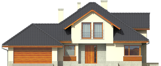

dedert 07.03.2018 17:37 Zgłoś naruszenie Udostępnij Napisano 7 Marca 2018 Witam. Od dawna podobał mi się projekt Naomi G2, jednak żonę przeraża koszt budowy dachu który ma 300m2, 3 lukarny i dach nad tarasem. Od tych co budowali wiem że taki dach z ceramiczną dachówką to koszt rzędu 80-100 tyś. Przed zakupem projektu chciałbym zorientować się jak odłożyć na później lub umniejszyć koszt takiego dachu. Czy z blachodachówki było by taniej, bądź obłożyć tylko papą a ceramiczną położyć za kilka lat? Oczywiście mogę zrezygnować z dachu nad tarasem, bądź zrobić garaż jednostanowiskowy, tylko czy to w znacznym stopniu umniejszy koszty? Ewentualnie zrobić na razie z blachodachówki 2 spadowy (tylko w tym przypadku będzie pewnie topornie wyglądać, o ile jest to możliwe) a z czasem wymienić na 4 spadowy z ceramicznej? Cytuj Odnośnik do komentarza https://forum.murator.pl/topic/236729-alternatywa-dla-drogiego-dachu-4-spadowego-z-lukarnami/ Udostępnij na innych stronach Więcej opcji udostępniania

dedert 08.03.2018 20:33 Autor Zgłoś naruszenie Udostępnij Napisano 8 Marca 2018 Jako że projekt będzie robiony indywidualny zastanawiam się nad kolejną opcją. Poddasze nie będzie nam póki co potrzebne więc myślę żeby nie wywalać niepotrzebnie pieniędzy, i zaprojektować tak dom żeby był tylko parter i na tym najprostszy najtańszy dach oczywiście na docelowej wysokości ścianki kolankowej. A dopiero za parę lat jak uzbieram na górę to rozebrać to i dobudować lukarny i resztę oraz dach z prawdziwego zdarzenia. Jak myślicie ile może taki najtańszy dach kosztować, może nawet na papie o ile faktycznie będzie taniej niż na blachodachówce. Ewentualnie jakiś stropodach ale nie wiem czy to będzie taniej oraz czy warunki budowlane mi na to pozwolą bo jest dach dwu lub wielospadowy wpisane. Cytuj Odnośnik do komentarza https://forum.murator.pl/topic/236729-alternatywa-dla-drogiego-dachu-4-spadowego-z-lukarnami/#findComment-7502993 Udostępnij na innych stronach Więcej opcji udostępniania

dedert 09.03.2018 23:35 Autor Zgłoś naruszenie Udostępnij Napisano 9 Marca 2018 To możesz od razu zrobić płaski dach skoro teraz ma być bez poddasza. A za 10 lat dobudujesz sobie górę tylko konstrukcyjnie dom musi być już do tego dostosowany. Czy takie rozwiązanie będzie najtańsze? Projekt będzie indywidualny więc projektant musiałby to wziąć pod uwagę i ewentualną możliwość zmian na 4 spadowy. Kiedyś przecież często robiło się "bunkry" z płaskimi dachami i ślepym strychem. Tu mogło by być podobnie. Czy jeśli bym zrobił dach bez lukarn czyli zwykły kopertowy, to czy z czasem można takie lukarny uzupełnić i ewentualne dach nad tarasem/garażem? A co do kosztów to wiadomo że mało kto ma tyle pieniędzy by skończyć dom w 1/2 lata. Ja osobiście uważam że dałbym radę w 3-4 ale żonie się spieszy i chciałbym znaleźć złoty środek by obronić ten jakże piękny projekt i dać sobie możliwość rozbudowy za kilka lat. A póki co wykorzystać projekt parteru w którym podoba nam się układ pokoi oraz sam wygląd. Cytuj Odnośnik do komentarza https://forum.murator.pl/topic/236729-alternatywa-dla-drogiego-dachu-4-spadowego-z-lukarnami/#findComment-7503702 Udostępnij na innych stronach Więcej opcji udostępniania

kerad85 12.03.2018 19:38 Zgłoś naruszenie Udostępnij Napisano 12 Marca 2018 Strasznie niepraktyczne poddasze! Zobacz sobie np. mój projekt (Noelia Bis), na górze można zrobić same zwykłe okna bez dachowych i dziwnych wywijasów. Pokoje są super ustawne a dach w miarę prosty i tani. Cytuj Odnośnik do komentarza https://forum.murator.pl/topic/236729-alternatywa-dla-drogiego-dachu-4-spadowego-z-lukarnami/#findComment-7505103 Udostępnij na innych stronach Więcej opcji udostępniania
dedert 13.03.2018 08:42 Autor Zgłoś naruszenie Udostępnij Napisano 13 Marca 2018 Może i niepraktyczne ale po podniesieniu ściany kolankowej o 40 cm zyskuje na praktyczności i dodaje kilka jeśli nie kilkanaście metrów: Cytuj Odnośnik do komentarza https://forum.murator.pl/topic/236729-alternatywa-dla-drogiego-dachu-4-spadowego-z-lukarnami/#findComment-7505319 Udostępnij na innych stronach Więcej opcji udostępniania
