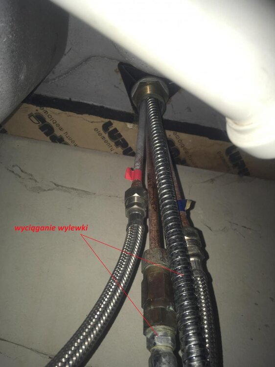

Gość Liotrek Pesiak 09.03.2018 12:47 Zgłoś naruszenie Udostępnij Napisano 9 Marca 2018 Dzień dobry. (Jako, że nie byłem w stanie jednoznacznie stwierdzić w którym dziale powinienem szukać pomocy, proszę o przeniesienie mojego wątku w razie, gdybym wypowiadał się nie tu, gdzie trzeba.) Parę dni temu zauważyłem, że spod szafki, gdzie znajduje się zamontowana bateria kuchenna, cieknie woda. Jak się okazało (po samodzielnych oględzinach), problem dotyczy węża do wyciągania wylewki (przestał być szczelny). Chciałem go wymienić korzystając z wszechwiedzącego internetu, jednak żadnego z tutoriali nie mogę przyrównać do tego, co widzę u siebie pod zlewem. Prosiłbym więc tutejszych speców, bądź choćby ludzi bardziej doświadczonych o porady czy dużo zabawy mnie czeka, jeśli wymiany będę chciał dokonać na własną rękę. W załączniku przesyłam oczywiście stosowne zdjęcia. W razie potrzeby służę wyjaśnieniami Z góry dziękuję za pomoc! Cytuj Odnośnik do komentarza https://forum.murator.pl/topic/236776-wymiana-w%C4%99%C5%BCa-do-wyci%C4%85ganej-wylewki-baterii-kuchennej/ Udostępnij na innych stronach Więcej opcji udostępniania
arek570 10.03.2018 14:20 Zgłoś naruszenie Udostępnij Napisano 10 Marca 2018 Najprościej będzie odkręcić kran (jedna śruba od spodu) i od góry przy pomocy 2 osoby wykręcić stary wąż i wkręcić nowy bez odkręcania reszty. Roboty na pół godziny max. Cytuj Odnośnik do komentarza https://forum.murator.pl/topic/236776-wymiana-w%C4%99%C5%BCa-do-wyci%C4%85ganej-wylewki-baterii-kuchennej/#findComment-7503883 Udostępnij na innych stronach Więcej opcji udostępniania
Gość Liotrek Pesiak 10.03.2018 15:02 Zgłoś naruszenie Udostępnij Napisano 10 Marca 2018 Dzięki za odpowiedź Wąż wyjęty, jednak w Castoramie nie mają niczego, co mogłoby pasować do mojego kranu. Czy istnieją sklepy zaopatrzone pod kątem węży do wyciągania wylewki bądź mogę w jakiś sposób sprawdzić jaki to "model"?^^ Cytuj Odnośnik do komentarza https://forum.murator.pl/topic/236776-wymiana-w%C4%99%C5%BCa-do-wyci%C4%85ganej-wylewki-baterii-kuchennej/#findComment-7503898 Udostępnij na innych stronach Więcej opcji udostępniania
arek570 11.03.2018 19:02 Zgłoś naruszenie Udostępnij Napisano 11 Marca 2018 Pełno tego choćby na allegro, końcówki są uniwersalne, wystarczy długość dopasować. Cytuj Odnośnik do komentarza https://forum.murator.pl/topic/236776-wymiana-w%C4%99%C5%BCa-do-wyci%C4%85ganej-wylewki-baterii-kuchennej/#findComment-7504418 Udostępnij na innych stronach Więcej opcji udostępniania
