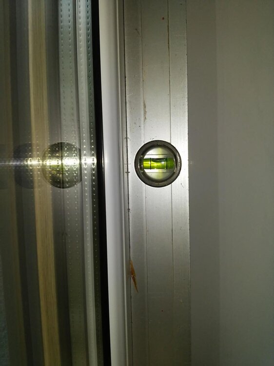

wioslo1 27.03.2018 12:24 Autor Zgłoś naruszenie Udostępnij Napisano 27 Marca 2018 To moze jeszcze ktorys z forumowicz jest w stanie stwierdzic czy takie odchylki okna sa dopuszczalne? Okno tarasowe dł 300x220 w tym drzwi 100 Cytuj Odnośnik do komentarza Udostępnij na innych stronach Więcej opcji udostępniania
Okse 27.03.2018 12:34 Zgłoś naruszenie Udostępnij Napisano 27 Marca 2018 +- 1,5mm na 1 mb od pionu jest OK Cytuj Odnośnik do komentarza Udostępnij na innych stronach Więcej opcji udostępniania
finlandia 27.03.2018 13:02 Zgłoś naruszenie Udostępnij Napisano 27 Marca 2018 ... jak od okolicznych budowlańców mialbym na starcie takie wymagania to 99% z nich by zrezygnowalo, swoja droga widzialem np.dokumentacje montażowa producenta moich drzwi (KMT) i szczerze mowiac za wiele to z niej nie wynika i watpie czy by pomogla w jakimkolwiek sporze.... Instrukcje producentów drzwi stalowych takie jak KMT czy Wikęd są po prostu słabe. Minimalistyczne;) więc nie są dobrym przykładem. Zerknij już na CAL - tam nawet w katalogu ofertowym jest więcej info niż we wspomnianych instrukcjach. A na podstawie zdjec okien kolego nie jestes w stanie czegos doradzic bowiem z tego co widze rowniez zajmujesz sie montazem okien? Bo jak na razie próbował pomoc tylko Oknohouse ale tez jak widac jego sugestie zostaly wysmiane a w zamian nic nie zaproponowano.. Sorry, ale muszę to napisać by było jasne: jareko - osoba bardzo znana i ceniona na forum, a Oknohaus - profil firmowy prowadzony przez jareko. Więc rozmawiasz z tą samą osobą. To moze jeszcze ktorys z forumowicz jest w stanie stwierdzic czy takie odchylki okna sa dopuszczalne? Okno tarasowe dł 300x220 w tym drzwi 100 I znowu ciężko się odnieść do zdjęć. Równie dobrze może być słaba poziomica. Ale ok, z tego co widać to jakieś odchyłki są (raczej dopuszczalne, ale tu znowu - odsyłam do wytycznych producenta - może on ma wyższe wymagania niż średnia rynkowa), ale raczej nie mają istotnego wpływu na rezultaty termowizji. Inna sprawa, że szanujący się monter nie zostawi takich krzywizn. Po to są kotwy, by okno na nich ustawić do równego pionu. Cytuj Odnośnik do komentarza Udostępnij na innych stronach Więcej opcji udostępniania
wioslo1 27.03.2018 13:24 Autor Zgłoś naruszenie Udostępnij Napisano 27 Marca 2018 No ale nawet jakby odnosic sie do wytycznych producenta to ten moze napisac cokolwiek zeby mu bylo wygodnie (czytaj nie bylo reklamacji - cos o tym wiem a nie znaczy ze tak jest ok. Chodzi mi tutaj o to ze teraz odchylka wynosi X i powiedzmy ze jest ok ale czy za rok, dwa przez to ze sie nic z tym nie zrobilo nie zrobi sie 2X itd i nie stworzy to jakiegos powaznego problemu? Nie ma na to jakies normy itp ktora wyznacza max odchylke? Poziomica byla dobra normowana jakas musze ja jeszcze raz pozyczyc i zmierzyc dokladnie ale wydaje mi sie ze moze to wynikacz tego ze sa rolety nadstawne i z faktu ze tak duze okno nie jest kotwione od gory. Cytuj Odnośnik do komentarza Udostępnij na innych stronach Więcej opcji udostępniania
jareko 27.03.2018 13:50 Zgłoś naruszenie Udostępnij Napisano 27 Marca 2018 Najpierw sprawdź poziomice jeśli nie jesteś je pewny.Sposób banalnie prosty.Przyloz. Zapamiętaj położenie babelka. Dobroć wokół osi o 180 stopni. Położenie babelka musi być identyczne Przy prawidłowej ilości i położeniu kotew nic się nie dzieje z ościeżnica. Nie zmienia swego położenia w pionie przod-tyl.Nierówności prostolinijnosci ościeżnicy rzedu 1mm realnie nie mają znaczenia.Zaznaczam realnie bo zakrzycza mnie ze to niedopuszczalne że wytyczne itp.Po godzinach pracy w firmie Oknohouse wypowiadam się tu po staremu. Nie oznacza to w pełni że każda wypowiedź Oknohouse jest mojego autorstwa ale to ja jestem najbardziej uzależniony od tego miejsca Cytuj Odnośnik do komentarza Udostępnij na innych stronach Więcej opcji udostępniania
wioslo1 27.03.2018 14:40 Autor Zgłoś naruszenie Udostępnij Napisano 27 Marca 2018 Poziomica byla ok chodzilo mi o to ze nastepnym razem zmierze dokladnie odchylke ale zobaczcie na zdjecia w powiekszeniu (zwlaszcza 4,5) tam bylo z 5 mm o ile nie wiecej. Jeszcze znalazlem jak to na zewnatrz na prowadnicy wyglada: Cytuj Odnośnik do komentarza Udostępnij na innych stronach Więcej opcji udostępniania
