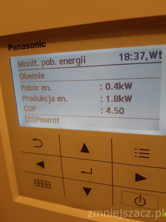

Marcin34_Śl 27.11.2018 18:00 Zgłoś naruszenie Udostępnij Napisano 27 Listopada 2018 (edytowane) U mnie przy pracy ciągłej, w zależności od temp. zużycie dzienne wynosi od 13-20 KWh. Najwięcej w tamtym sezonie poszło mi 500 KWh na miesiąc. I tak przynajmniej 60% chodzi w taniej taryfie co daje przy 500KWH - około 200 z na miesiąc (T1 61 groszy, T2 25 groszy) Przy grzaniu ciągłym: praca cicha, COP zdecydowanie większy, mniej defrostów, w większości czasu praca sprężarki na 20-30% Przy grzaniu w T2 jedyny dla Mnie plus to trochę mniejsze koszty - myślę max 20% (czyli 40-50 PLN)i dużo gorszy komfort, COP, sprężarka itp. Grzeje wodę dwa razy dziennie, od 5 rano i od 13 - czyli w taniej taryfie. Czyli CO grzejąc tylko w taniej taryfie grzeje do 5 (albo 6 rano jeśli ktoś nie grzeje CWU) i zaczyna grzać od 14 (zakładam, że większość od 13 grzeje CWU). Przez te 8 godzin przy minusowym temp. podłoga naprawdę się sporo wychłodzi i pomimo, że temp. powietrza nie spadnie dużo to temp. podłogi już tak. Dla mojego poczucia komfortu - nie do przyjęcia. Zdjęcia są zrobione teraz - widać jak pracuje sprężarka i z jaką mocą pracuje pompa. Przy pracy ciągłej im Mniejsza pompa tym lepiej, bo moja pompa 7 KW może pracować z minimalną mocą 2 - 2,2 KW, podczas gdy większe pompy (z tego co wiem) min. moc to ponad 3 KW. Pamiętajcie, że to ponad 50% więcej. Edytowane 27 Listopada 2018 przez Marcin34_Śl Cytuj Odnośnik do komentarza Udostępnij na innych stronach Więcej opcji udostępniania
