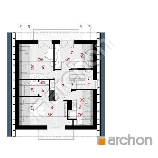

przemty 27.03.2018 18:15 Zgłoś naruszenie Udostępnij Napisano 27 Marca 2018 Mamy robiony dach dwuspadowy gdzie spady są zlokalizowane od stron północ-południe. Od północy są aktualnie dziś wstawione 2 okna ale mamy taką niepewność czy nie dać jeszcze dwóch od południa. Największe obawy mamy co do przegrzewania pomieszczeń z oknami od południa. Jak sądzicie- mamy uzasadnione obawy i nie dawać okien od południa? Cytuj Odnośnik do komentarza https://forum.murator.pl/topic/237294-okna-dachowe-od-po%C5%82udnia/ Udostępnij na innych stronach Więcej opcji udostępniania

przemty 28.03.2018 05:06 Autor Zgłoś naruszenie Udostępnij Napisano 28 Marca 2018 Co to za pomieszczenia, łazienki czy może sypialnie? Według projektu mojego domu przy podobnym dachu miały być cztery okna połaciowe. Dwa od strony wschodniej- w łazience, jedno od południowej-sypialnia i kolejne w drugiej łazience, od zachodu. Postanowiłem pozostawić tylko jedno od wschodu w łazience. Uważam, że postąpiłem słusznie i raczej odradzam montażu tego typu okien w pomieszczeniach jak łazienka, czy sypialnia. Czegoś nie rozumiem, uważasz pozostawienie okna w łazience za słuszne a za chwile odradzasz montaż okien w łazience? A wracając do tematu. Pomieszczenia o których rozmawiamy to poz. 4 i 6 Cytuj Odnośnik do komentarza https://forum.murator.pl/topic/237294-okna-dachowe-od-po%C5%82udnia/#findComment-7512350 Udostępnij na innych stronach Więcej opcji udostępniania
Tomaszs131 28.03.2018 08:49 Zgłoś naruszenie Udostępnij Napisano 28 Marca 2018 We wspominanej przez Ciebie łazience miały być dwa okna, zamontowane jedno obok drugiego. Dla mnie takie ich ustawienie to nic innego jak proszenie się o kłopoty. To jedno okno w łazience pozostawiłem tylko dla tego, że łazienka jest od wschodu. W niej mamy pralnie i naprawde się przydaje.W Twojej sytuacji, we obu wskazanych pomieszczeniach nie robiłbym okien połaciowych w ogóle. Są to sypialnie do których zaglądać będziesz parę razy dziennie. Rozumiem, że zastanawiasz się nad umieszczeniem okien nad łóżkami? Wież po uwagę, że oprócz strat ciepła zimą, nieprzyjemnych odgłosów stukania deszczu w okna w lecie bez zewnętrznych rolet się nie obejdzie. Przynajmniej od strony południowej. Sporo inwestorów z oknami połaciowymi w sypialni bez rolet właśnie od tej strony świata, śpi na parterze. Na piętrze się po prostu nie da.U syna w pokoju (strona południowa) z podwójnymi drzwiami balkonowymi, miało być również okno dachowe.Ustawienie pokoju podobne jak u Ciebie w pomieszczeniu numer 6. Zrezygnowaliśmy i zbyt ciemno w ciągu dnia wcale nie jest.W Waszej sypialni będzie nieco mniej światła. Domniemam, że tam już masz okno połaciowe? Cytuj Odnośnik do komentarza https://forum.murator.pl/topic/237294-okna-dachowe-od-po%C5%82udnia/#findComment-7512419 Udostępnij na innych stronach Więcej opcji udostępniania
