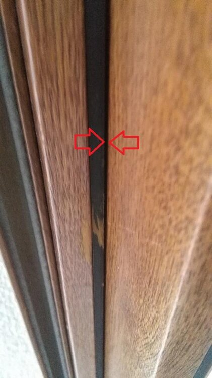

pawel.majkarex 25.04.2018 11:38 Zgłoś naruszenie Udostępnij Napisano 25 Kwietnia 2018 Witam,mam podobny problem ale od roku! U mnie z okna tarasowego w okresach wiosna / lato śmierdzi strasznie... gazem! rok temu było troszkę odczuwalne, można powiedzieć olałem sprawę. Ale w tym roku to juz przesada, tak wali gazem że do domu sie wejść nie da po dłuższej nieobecności (jak dom pozamykany a słońce świeci). wczoraj wpadli znajomi do mnie i odrazu wyczuli woń gazu, byli w domu parę sekund. A jak się przyłoży nos do miejsca gdzie jest uszczelka to się nieźle idzie nawdychać. W tym roku już postanowiłem zainterweniować ale narazie gdzie dzwonię to trochę się ze mnie "śmieją". W piątek mam wizytę kierbuda bo on nie wierzy że gaz się z okien wydobywa.. Dom wybudowany 2 lata temu, zero przyłączy gazu do budynku, nic. 1 rok nie było nic czuć, rok temu troszkę a w tym roku komora... Miał ktoś podobny problem? Cytuj Odnośnik do komentarza https://forum.murator.pl/topic/237353-okno-pvcpcv-profil-%C5%9Bmiedzi/#findComment-7525288 Udostępnij na innych stronach Więcej opcji udostępniania

pawel.majkarex 27.04.2018 07:09 Zgłoś naruszenie Udostępnij Napisano 27 Kwietnia 2018 ??? Ciekawe teorie tu słyszę. Szyna zespolona nieszczelna i sieje bezwonnym gazem ? I gaz chrzcza jak wódkę? Dlatego mówię że wszyscy się "śmieją" jak o tym mówię. Gdyby tylko szło jakoś to udowodnić to byście się zdziwili.. Nie dodałem jeszcze jednej rzeczy, może istotnej, te okno jest rozszczelnione. Już tłumaczę. Rok po montażu w zimę zaczęło wiać z prawego skrzydła, skrzydło nie dochodziło do ramy, zawołałem ekipę na regulację, dali wszystkie możliwe regulacje na maxa i pomogło na jeden sezon.. w zimę 17/18 problem wrócił, znowu jest szczelina i wieje a okno jest już na maxa ustawione, mogę śmiało ręką docisnąć do ramy. I z tego właśnie miejsca DUPI "gazem" (zapachem gazopodobnym!). Poniżej fotki tego miejsca: z zewnątrz: od środka, cięzko zrobić fotę ale widać że uszczelka ze skrzydła nie dochodzi, jest szpara i ręką se mogę dociskać skrzydło: Cytuj Odnośnik do komentarza https://forum.murator.pl/topic/237353-okno-pvcpcv-profil-%C5%9Bmiedzi/#findComment-7526155 Udostępnij na innych stronach Więcej opcji udostępniania
Okse 27.04.2018 09:08 Zgłoś naruszenie Udostępnij Napisano 27 Kwietnia 2018 Sprawdź:- czy skrzydło nachodzi na ramę ok 8 mm na całej długości krawędzi styku (może być beczka w trakcie montażu czyli wciągnięcie w stronę muru ramy)- czy zaczepy współdziałają z grzybkami na skrzydle - może być tak że jeden z zaczepów (w połowie wysokości skrzydła) w ogóle nie działa i nie dociska skrzydła- czy rolki na skrzydle przypadkiem nie są ustawione w położeniu "lato" czyli nie dociskają w ogóle skrzydła do ramy Cytuj Odnośnik do komentarza https://forum.murator.pl/topic/237353-okno-pvcpcv-profil-%C5%9Bmiedzi/#findComment-7526216 Udostępnij na innych stronach Więcej opcji udostępniania
pawel.majkarex 27.04.2018 10:22 Zgłoś naruszenie Udostępnij Napisano 27 Kwietnia 2018 Sprawdź: - czy skrzydło nachodzi na ramę ok 8 mm na całej długości krawędzi styku (może być beczka w trakcie montażu czyli wciągnięcie w stronę muru ramy) - czy zaczepy współdziałają z grzybkami na skrzydle - może być tak że jeden z zaczepów (w połowie wysokości skrzydła) w ogóle nie działa i nie dociska skrzydła - czy rolki na skrzydle przypadkiem nie są ustawione w położeniu "lato" czyli nie dociskają w ogóle skrzydła do ramy Rolki są na "zimę", czyli na maks docisk, zaczepy były sprawdzane, generalnie 2 firmy już regulowały to okno. Zgłosiłem już reklamację do sprzedawcy, czekam na odzew i wizytę serwisu. Jeśli chodzi o zapach, nasila się on jedynie jak jest ciepło i słonecznie, czyli jak na to okno padnie słońce co się dzieje po południu. Akurat dzisiaj miałem wizytę kierownika o 10 rano, jest 12 stopni, pochmurnie i nic nie czuć, jedynie jak się bardzo wciśnie kinol w miejsce rozszczelnienia to lekko czuć to "coś". Coś się musi nagrzewać i wtedy wpada do domu przez te szczeliny w oknie. Ale co? Cytuj Odnośnik do komentarza https://forum.murator.pl/topic/237353-okno-pvcpcv-profil-%C5%9Bmiedzi/#findComment-7526238 Udostępnij na innych stronach Więcej opcji udostępniania
Okse 27.04.2018 11:42 Zgłoś naruszenie Udostępnij Napisano 27 Kwietnia 2018 nagrzewające się PVC ma jakiś tam bliżej nieokreślony zapach i może to czujesz ? Zwłaszcza gdy okno jest nieszczelne to powietrze zamknięte między skrzydłem a ościeżnicą może tak "tworzywowo" pachnieć Cytuj Odnośnik do komentarza https://forum.murator.pl/topic/237353-okno-pvcpcv-profil-%C5%9Bmiedzi/#findComment-7526275 Udostępnij na innych stronach Więcej opcji udostępniania
plonskij 27.04.2018 12:56 Zgłoś naruszenie Udostępnij Napisano 27 Kwietnia 2018 moga byc tylko dwie [trzy] przyczyny zle wytlocony profil na niewlasciwych mieszankach nie do konca spolimeryzowany, moze z odpadow wytloczony [koekstruzja] smierdzi chlorem druga - niedrozne odwodnienia i woda stoli w ramie w srodku i cuchnie bo nie odplywa, tzrecie to smierdzace uszczelki z epdm - tez na niewlasciwych mieszankach - jaki to profil ??? argon jest bezwonny i nie ulatnia sie czyba ze zamiast argonu masz SF6 [szesciofluorek siarki - gaz ciezki do wypelniania szyb tez stosowany Cytuj Odnośnik do komentarza https://forum.murator.pl/topic/237353-okno-pvcpcv-profil-%C5%9Bmiedzi/#findComment-7526307 Udostępnij na innych stronach Więcej opcji udostępniania
